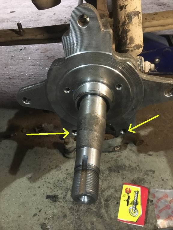

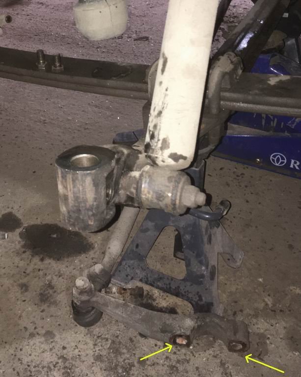

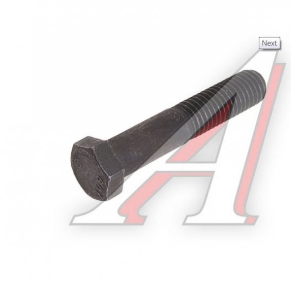

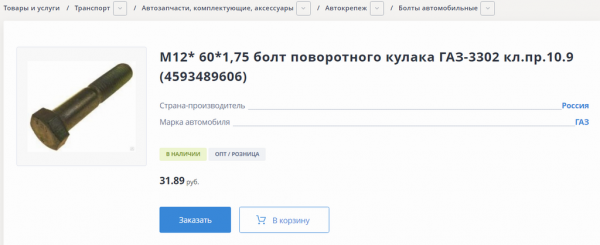

aland 51 Опубликовано 19 июля, 2020 (изменено) Всем привет. Вчера оборвало те же болты о чем выше писали (справа). Отъехал 7 км от дома. Дорога разбитая. Рывок и машина загуляла. Остановился. Тяга поперечная лежит на земле вдоль кардана. Поперечную подвязал к правой рессоре толстой веревкой оставив свободный ход веревки для движения поперечной тяги. Кое как развернулся в сторону дома и потихоньку на 1-й передаче доехал до дома. Левое переднее колесо держал всегда на асфальте. Радиус поворота брал максимально больше т.е. налево - от обочины , направо - от оси дороги. Болты оборвало заподлицо с кулаком. Причем передний болт т.е. место (тело болта) оборвало раньше т.к. уже ржавое. Задний сейчас рвануло - место облома свежего металлического цвета. Путь здесь высверливать. А как вытащить остатки болтов из кулака? Покопал каталоги. Болт М12х1.75х60. Прочность 10.9. и встречаются 8.8. Вопрос второй. Отверстия в кулаке сквозные ? Фото не мои. Ничего еще не делал. Изменено 19 июля, 2020 пользователем aland Поделиться сообщением Ссылка на сообщение Поделиться на другие сайты

lostmedia 384 Опубликовано 19 июля, 2020 2 часа назад, aland сказал: Отверстия в кулаке сквозные ? Да, сквозные. Стрелками на цапфе показаны, с этой стороны жестянка-отражатель крепится. 1 Поделиться сообщением Ссылка на сообщение Поделиться на другие сайты
aland 51 Опубликовано 19 июля, 2020 1 час назад, lostmedia сказал: Да, сквозные Ага ! Спасиб. Поделиться сообщением Ссылка на сообщение Поделиться на другие сайты
