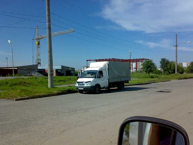

okidal 29 Опубликовано 4 июля, 2012 Можно вот такой ещё сделать со спальником, как фермер.С первого раза не удалось загрузить, фото было большим. Поделиться сообщением Ссылка на сообщение Поделиться на другие сайты
