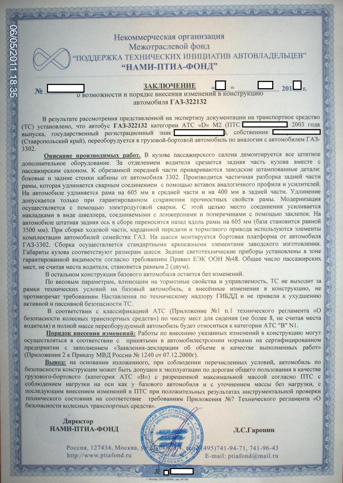

Списался с фирмой по поводу документов, прислали скан этого документа. Сказали такую бумагу должны вам дать. И тогда можно переоборудовать.
melomandk
эмм...каких именно документов? Кто должен дать такую бумагу? Выкладывай в тему-то.

Списался с фирмой, прислали скан документа. Сказали получишь такую бумагу остальное дело техники.
Изменено пользователем rus7171
melomandk
Я на сколько знаю, этот документ можно получить в случае если автомобиль уже переоборудован при чём сертифицированным лицензированным сервисом.

Извиняюсь, вот документ который я не вложил в с ообщениеpost-39269-0-70725800-1387045085_thumb.jpg
Пётр Автолонг
Документ который ты вложил это не проблема, если ты всё правильно с автомобилем сделал тебе его НАМИ однозначно даст, проблема чтобы в ГАИ тебе раздрешали с машиной это сделать.. Последнее время что то они конкретно не хотят этим заниматься.. Более того у меня сейчас 3 таких машины которые изначально, когда были ещё цельнометаллическими, были поставлены на учёт и подписано заявление на переоборудование в грузовой бортовой, а теперь Гаишники не хотят делать на них документы, просят протокол тех экспертизы кабины.. Где его взять я не знаю

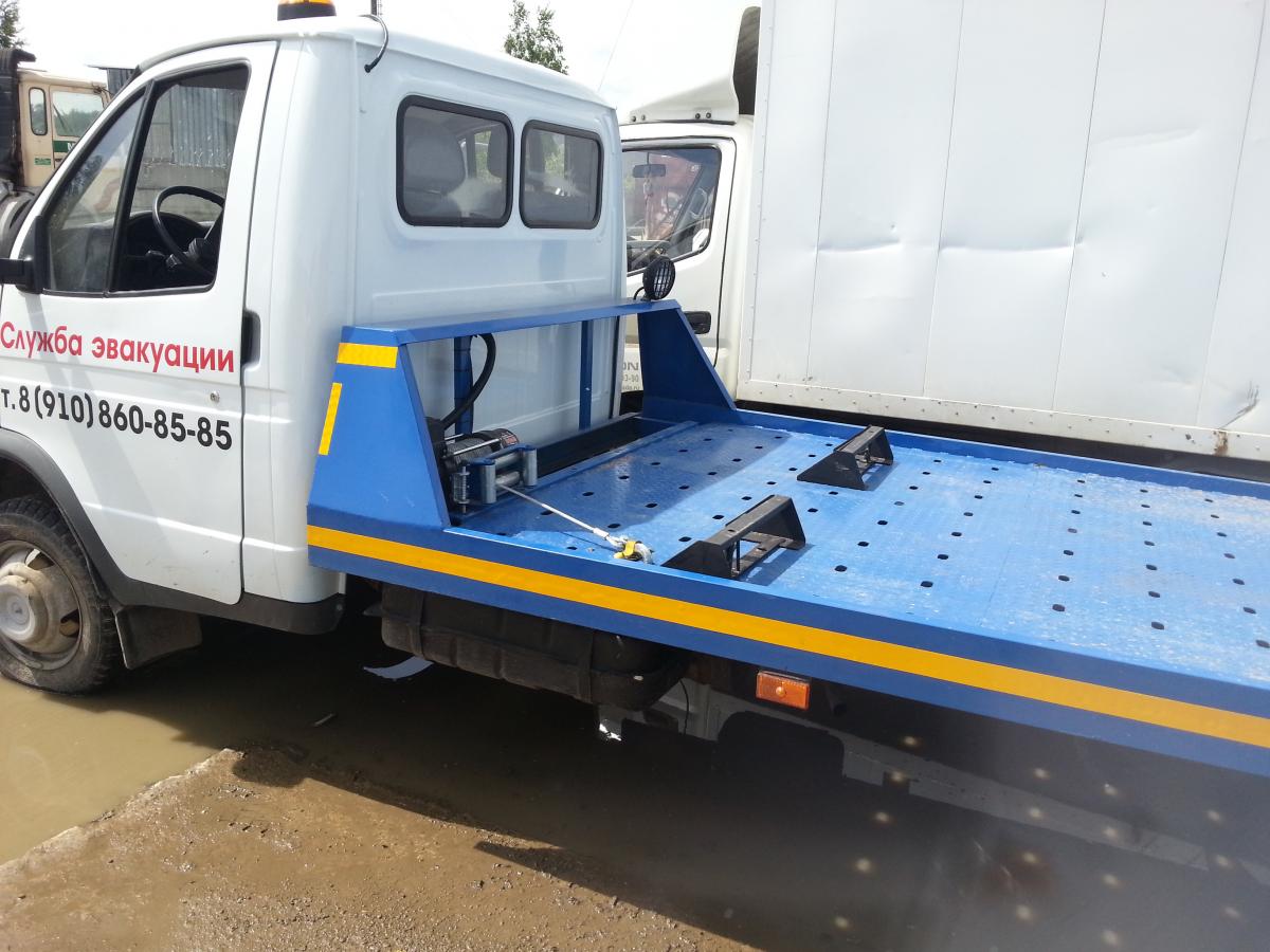

Вот фотки Что было, и что стало..

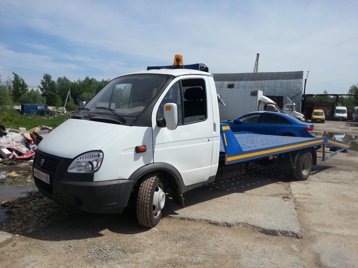

Тоже заморочился эвакуатор собрать,изНАМИ доки получил. Донора распилил. После твоего поста что-то очково стало. Как решишь отпишись здесь или в личку пжлст. Кстати в двух местах мне по переписке уже ответили, что нужно отстаивать свои права в ГАИ. Если они просят техэкспкртизу с результатами лабораторных испытаний, то пусть дадут список организаций которые оказывают такие услуги. А если нет такого органа, то варианты отказа в регистрации в письменном виде пусть предоставят.
   А по поводу того что машина за свои деньги хорошая получается, так ведь от и до своими руками...post-39269-0-72771800-1387195720_thumb.jpg
Пётр Автолонг
Я строил как то эвакуатор. Нормально из Газели получается..
rus7171
По бокам профили 80 на 40мм два друг на друге приваренны? По раме какой профиль пускал? Колёсная база 4000мм или больше? Спасибо!
Пётр Автолонг
Основная конструкция 10швеллер, и профиль 40*80. Колёсная база 4200. Но с базой переборщили, сейчас будем делать 3900.

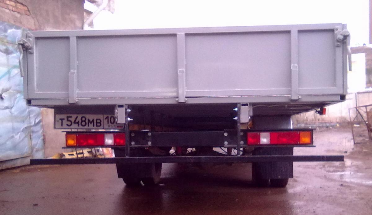

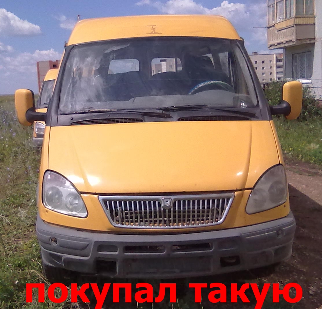

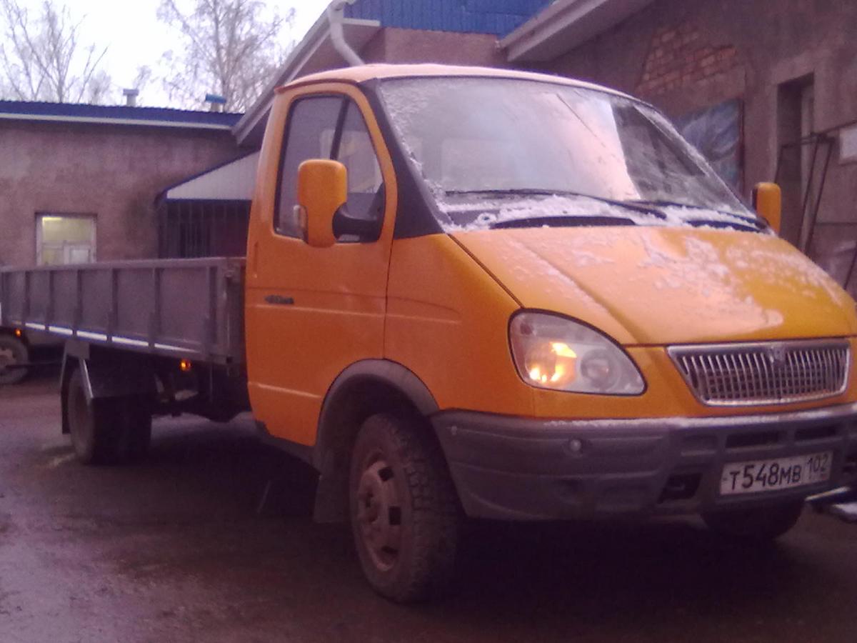

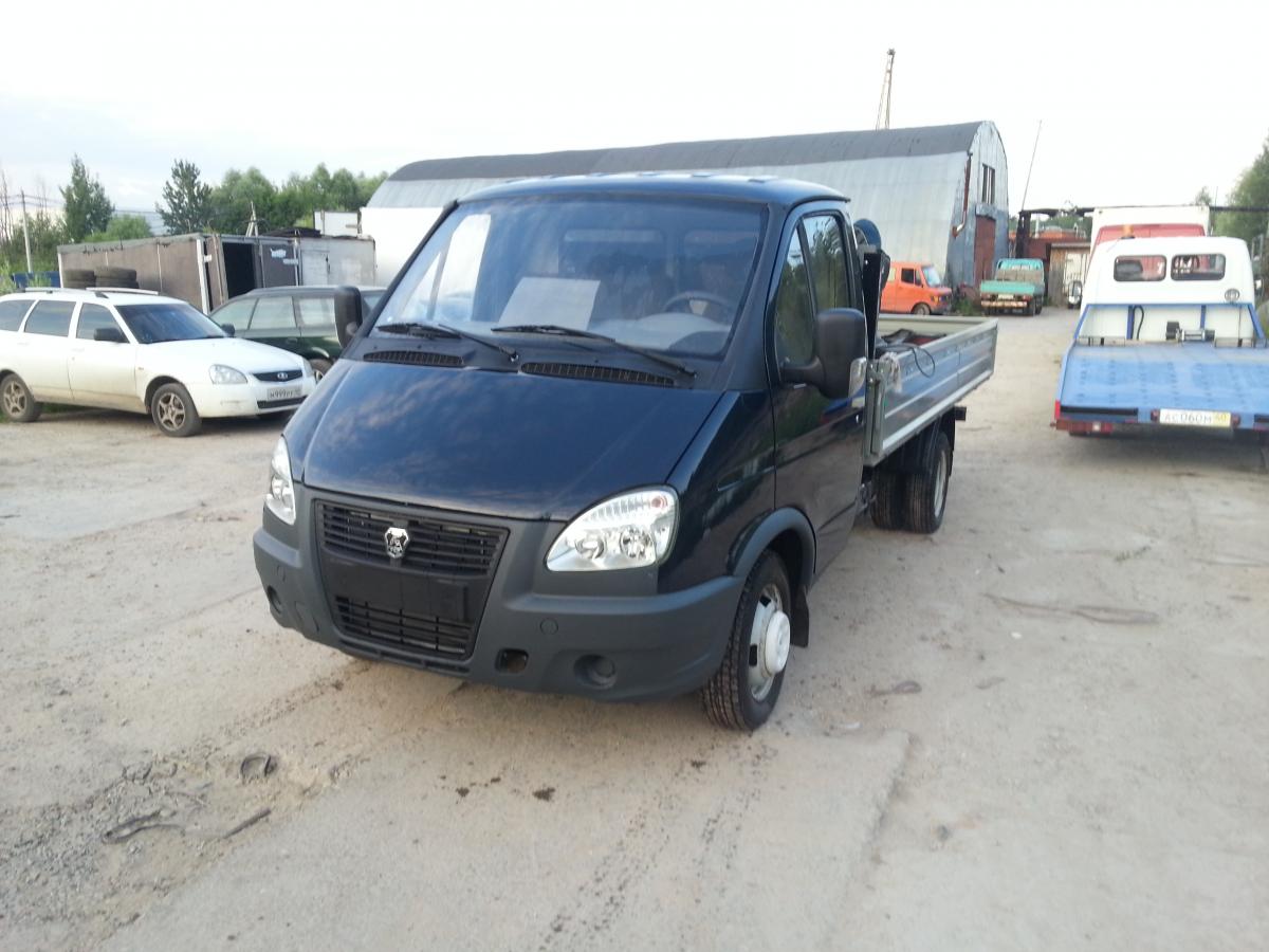

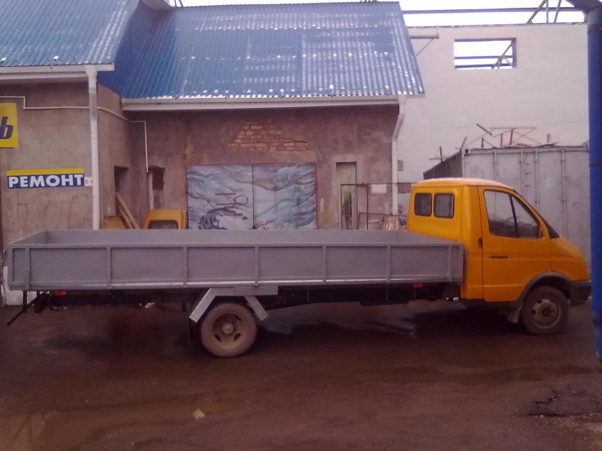

Я тоже такой работой занялся,сделал из 13 местной ГАЗ-322132 себе на продажу ГАЗ-3302,с длиной кузова 5,метра. При оформлении гайцы требуют установку заводских бортов.Пока  притормозили,поставлю новые борта,пройду оформление..Вопросы в личку или сюда
Изменено пользователем ГАЗель ремонт
rus7171
За кабину тебя не притормозили? Мне в заявлении написали что-то там нужно с результатами лабораторных испытаний переваренной кабины. Но пока об этом не думаю. В раму вставки покупал или сам делал? Кардан какой длины и сколько подвесных поставил. Где и почём купил? Колёсная база какая 4000мм? Если тут не хочешь можешь в личку ответить.
