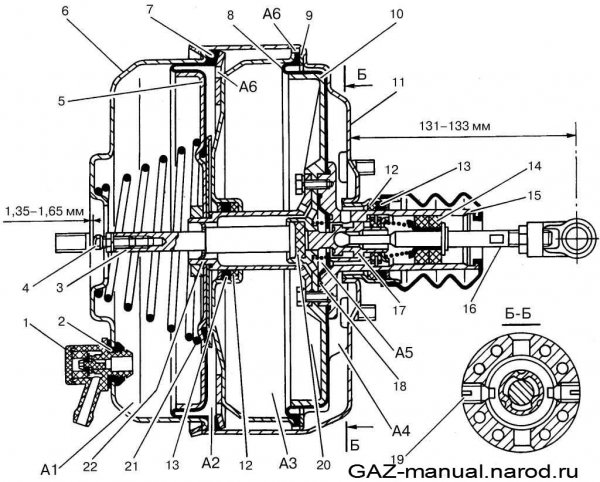

renatikf 2 Опубликовано 30 ноября, 2011 всем привет короче ничего не получается изменения появились только с приходом зимы на холодную тормоза хорошие спустя пол дня ториоза пропадают и так постоянно кто знает научитепроблема устранена пришлось всеголишь отрегулировать вакуум т.е. шток должен выглядывать на 2 милиметра а не заглядывать как показано в схеме регулировки Поделиться сообщением Ссылка на сообщение Поделиться на другие сайты

Pomor 178 Опубликовано 4 ноября, 2012 Доброго времени суток. Появилась такая проблема два дня назад. С утра греюсь, по тихоньку выезжаю (почти прогретым 80,,,85) начинаю на светофоре по тихому тормозить, и педаль по тихому ходит в пол, машина по тихоньку останавливается (но не так как хотелось) со второго качка все становится как нужно, при резком нажатий на педальвсе супер. потом за целый день не какого намека что, что то было с утра. жидкость на месте, колодки подведены (ручник держит) главный менял 3 месяца назад, как похолодало стало до 0 градусов так и появилась проблема (может совпадение).Что может быть (тему прочитал)???Здесь два варианта, - или перепускает, или не срабатывает вакуумный усилитель при медленном нажатии (прихватывает клапан управления) . В обоих случаях, еще пока стоишь по резче нажать на педаль, далее будет все нормально, то дело в этих причинах, но со временем они себя все равно проявят. Хотя клапан может и не проявиться, а перепускание проявиться. )) Поделиться сообщением Ссылка на сообщение Поделиться на другие сайты

Pomor 178 Опубликовано 17 ноября, 2012 поменял главный. переборка по опыту не чего не дает (только время потраченное).Спс всем за советы.Надеюсь при замене ГТЦ, проверял шток вакуумника, имею в виду, между плоскостью последнего и штоком, на рисунке - 1.35 - 1.65мм, будет меньше (например на уровне корпуса вакуумника), будет проявляться твой косяк, вакуумник не будет срабатывать. Выше давал совет подразумевая, что эта регулировка выполнена (бывает самопроизвольно регулировочный откручивается). Картинку утащил отсюда - http://gaz-manual.narod.ru/GAZ/9-4.html Поделиться сообщением Ссылка на сообщение Поделиться на другие сайты
