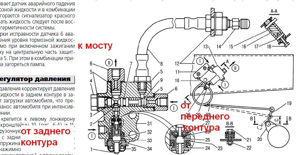

Игорь 73 189 Опубликовано 9 апреля, 2020 здрасте мужики . Тема "колдун" заблокирована почему-то. спрошу здесь.Два года назад потек колдун, купил, и с этих пор тормоза не тормозят )). Тормозят, но не так как раньше. Зад хватает намертво, а передние не мертво хватает. Про регулировку колдуна, не пишите, этот болт как не крути особого эффекта нет, только передние диски чуть ли не докрасна . Меня интересует в какое отверстие колдуна трубка с передних, а в какое с заднего моста. Менял трубки тогда, пришлось все заменить на медь, а куда с чего не помню. Тройник не предлагать, это на газеле похрен, на соболе не хочу боком катиться. Поделиться сообщением Ссылка на сообщение Поделиться на другие сайты

L2140 1 780 Опубликовано 9 апреля, 2020 2 часа назад, Игорь 73 сказал: Меня интересует в какое отверстие колдуна трубка с передних, а в какое с заднего моста. Менял трубки тогда, пришлось все заменить на медь, а куда с чего не помню. Тройник не предлагать, это на газеле похрен, на соболе не хочу боком катиться. Поделиться сообщением Ссылка на сообщение Поделиться на другие сайты
Игорь 73 189 Опубликовано 9 апреля, 2020 @L2140 от переднего и заднего контуров - я правильно понял, контура главного тормозного ? Спасибо , сейчас проверю. Поделиться сообщением Ссылка на сообщение Поделиться на другие сайты

L2140 1 780 Опубликовано 9 апреля, 2020 5 часов назад, Игорь 73 сказал: от переднего и заднего контуров - я правильно понял, контура главного тормозного ? откорректировал для исключения разночтений Поделиться сообщением Ссылка на сообщение Поделиться на другие сайты
Игорь 73 189 Опубликовано 9 апреля, 2020 @L2140 выходит верно понял . спасибо. Завтра все перепроверю. Чую колдун брак попался, три рубля уже жалею ))) Поделиться сообщением Ссылка на сообщение Поделиться на другие сайты
L2140 1 780 Опубликовано 9 апреля, 2020 3 минуты назад, Игорь 73 сказал: выходит верно понял . спасибо. Завтра все перепроверю. Чую колдун брак попался, три рубля уже жалею ))) не спешите выбрасывать. Обратите внимание на его прокачку Поделиться сообщением Ссылка на сообщение Поделиться на другие сайты
