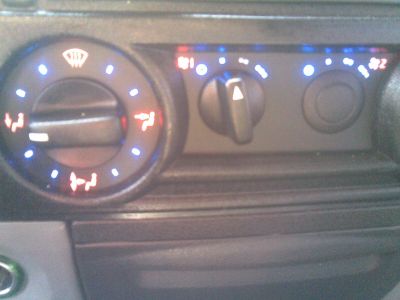

Mexaник 5 Опубликовано 22 июня, 2008 Подскажите как вот так можно сделать я разобрал там внутри 4 лампочки белых а как сделать чтоб красное с синем было???? Поделиться сообщением Ссылка на сообщение Поделиться на другие сайты
RAV 121 Опубликовано 22 июня, 2008 Подскажите как вот так можно сделать я разобрал там внутри 4 лампочки белых а как сделать чтоб красное с синем было????Ну, может лампочки на сверхяркие светодиоды нужного цвета поменять? Поделиться сообщением Ссылка на сообщение Поделиться на другие сайты
Aleks3302 6 Опубликовано 24 июня, 2008 Подскажите как вот так можно сделать я разобрал там внутри 4 лампочки белых а как сделать чтоб красное с синем было????Пришлось разобрать панель управления отопителя и изнутри к каждому символу приклеить светоидиод нужного цвета (каждому свой цвет, кому какой нравится). Потом светодиоды спаиваются, каждый через сопротивление и все подключается к габаритам. Также я впаивал светодиоды в самих крутилках отопителя.Удачи, если будут вопросы пиши. :D Поделиться сообщением Ссылка на сообщение Поделиться на другие сайты
