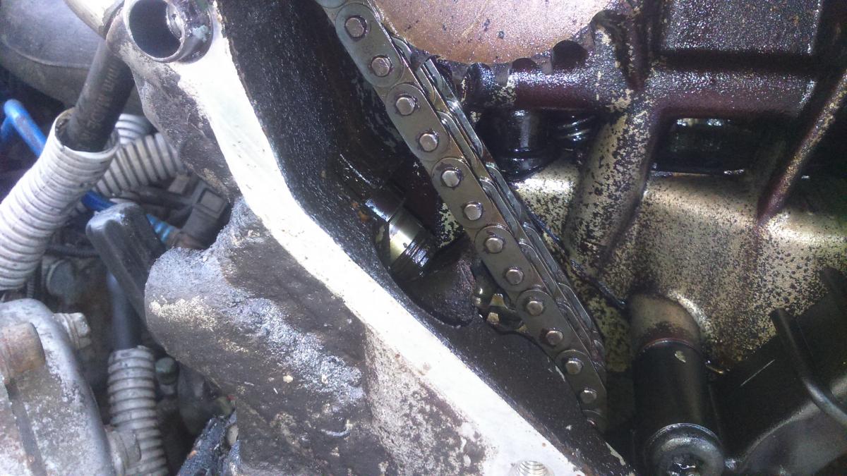

mill 127 Опубликовано 25 октября, 2016 Можно по этому фото сказать о растянутости цепи и расходе натяжителя? Поделиться сообщением Ссылка на сообщение Поделиться на другие сайты
Берси 623 Опубликовано 25 октября, 2016 Можно по этому фото сказать о растянутости цепи и расходе натяжителя?Конечно можно.Судя по вылету натяжителя - цепь нормальная - не растянутая. Поделиться сообщением Ссылка на сообщение Поделиться на другие сайты

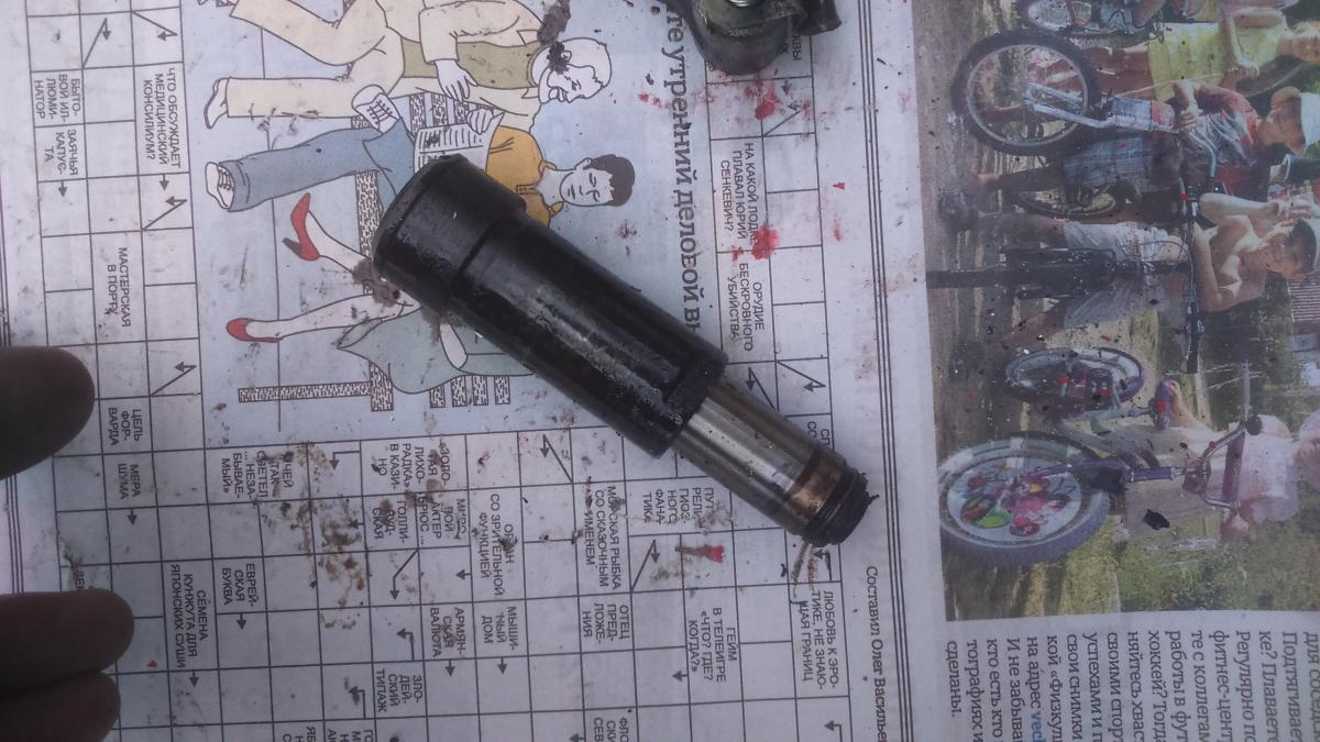

mill 127 Опубликовано 26 октября, 2016 Камера геймгольца это резонатор, увеличивает наполнение на определенных оборотах.Сглаживает пульсации, за счет чего точнее работает Дмрв.https://ru.m.wikipedia.org/wiki/Резонатор_Гельмгольца Берси, фото выкрученного нижнего натяжителя, можешт чтото сказать? При выкручивании расход был почти 1см.Смотря сколько градусов. Проверить установку распредвалов можно за 20 минут, и не ломать голову.Подай сжатый воздух в цилиндр и сразу поймешь куда ушла компрессия. Если она не ушла, значит фазы убежали))))Где его взять то источник воздуха на улице((( Поделиться сообщением Ссылка на сообщение Поделиться на другие сайты

Берси 623 Опубликовано 26 октября, 2016 Камера геймгольца это резонатор, увеличивает наполнение на определенных оборотах.Сглаживает пульсации, за счет чего точнее работает Дмрв.https://ru.m.wikipedia.org/wiki/Резонатор_Гельмгольца Берси, фото выкрученного нижнего натяжителя, можешт чтото сказать? При выкручивании расход был почти 1см.Где его взять то источник воздуха на улице(((судя по следу "нагара" на плунжере гидронатяжителя его вылет был нормальный. При растянутой цепи вылет намного больше.вывод - нижняя цепь если и имеет какую то растянутость, то не критичную. 1 Поделиться сообщением Ссылка на сообщение Поделиться на другие сайты
