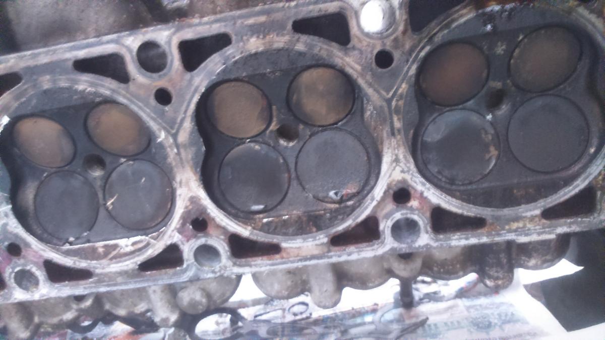

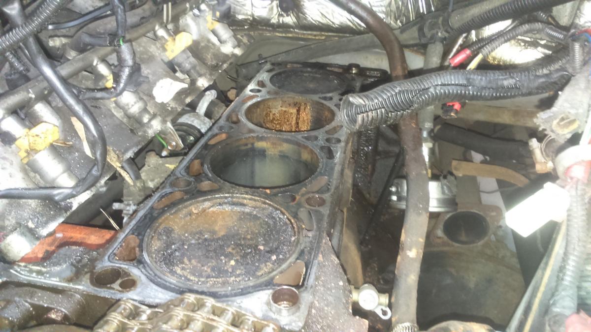

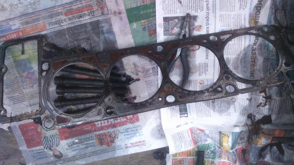

mill 127 Опубликовано 29 октября, 2016 Фото движка и снятой гбц.Прокладка целая вроде. Прогара клапанов нет. Поделиться сообщением Ссылка на сообщение Поделиться на другие сайты
Crady 8 673 Опубликовано 29 октября, 2016 кольца минимум менять.во втором горшке видно что верхние не держат уже.следы прорыва газов за колечко Поделиться сообщением Ссылка на сообщение Поделиться на другие сайты
Антифриз 112 Опубликовано 29 октября, 2016 Прогар прокладки 1-2 плюс абзац 3 цилиндру Поделиться сообщением Ссылка на сообщение Поделиться на другие сайты
mill 127 Опубликовано 29 октября, 2016 Как понять что прогар прокладки?Она целая, не разорваная. Тока расслоилась.ЗЫНагара много или терпимо? Поделиться сообщением Ссылка на сообщение Поделиться на другие сайты
Crady 8 673 Опубликовано 29 октября, 2016 плюс абзац 3 цилиндрутам по моему облито чем то.толком не разглядеть.но если там такие следы..блок на гильзовку. Поделиться сообщением Ссылка на сообщение Поделиться на другие сайты
Антифриз 112 Опубликовано 29 октября, 2016 Между 1и 2 цилиндром закопченый участок , не видно следа от обжима Поделиться сообщением Ссылка на сообщение Поделиться на другие сайты
mill 127 Опубликовано 29 октября, 2016 Завтра керосином отмою горшки, зафоткаю. Пробег 110тЗЫМожет маслом черным прокладка испачкана?ЗЫЫПо ГбЦ что? Поделиться сообщением Ссылка на сообщение Поделиться на другие сайты

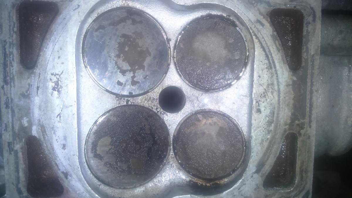

Антифриз 112 Опубликовано 29 октября, 2016 А че по гбц ? Отмыта тосолом на той фотке что крупно камера сгорания. Поделиться сообщением Ссылка на сообщение Поделиться на другие сайты
mill 127 Опубликовано 29 октября, 2016 Отмыта шуманитом.Что с гбц? Щас осматриваю, трещин не видно, клапана в норме, прокладка вроде целаЯ.Куда компрессия делась тогда? Поделиться сообщением Ссылка на сообщение Поделиться на другие сайты
Татарин 7 741 Опубликовано 29 октября, 2016 Отмыта шуманитом.Что с гбц?Щас осматриваю, трещин не видно, клапана в норме, прокладка вроде целаЯ.Куда компрессия делась тогда?Шуманит на основе щёлочи.Сжирает алюминий. Поделиться сообщением Ссылка на сообщение Поделиться на другие сайты
mill 127 Опубликовано 29 октября, 2016 2-3-4 цилиндр. Отмыта. Поделиться сообщением Ссылка на сообщение Поделиться на другие сайты
