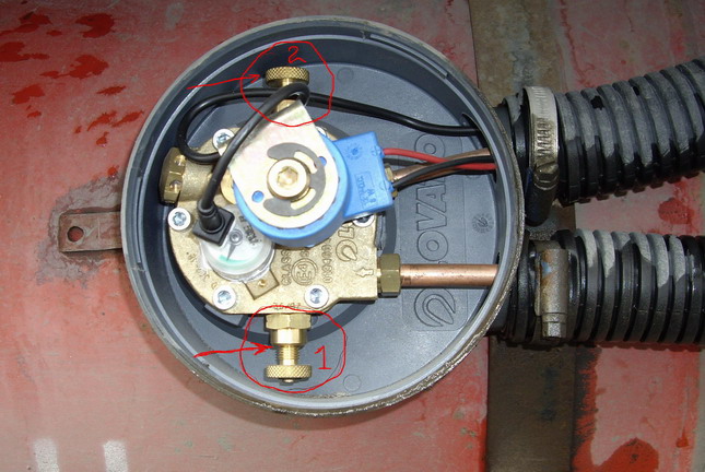

belii1971 8 Опубликовано 17 мая, 2009 доброго время суток, может кто подскажет что это за винты и какие у них функции.Ловато 4-е покол. Поделиться сообщением Ссылка на сообщение Поделиться на другие сайты
Michael 168 Опубликовано 17 мая, 2009 доброго время суток, может кто подскажет что это за винты и какие у них функции.Ловато 4-е покол.№1 перекрывает вход газа в баллон№2 перекрывает выход газа из баллона к редуктору Поделиться сообщением Ссылка на сообщение Поделиться на другие сайты
