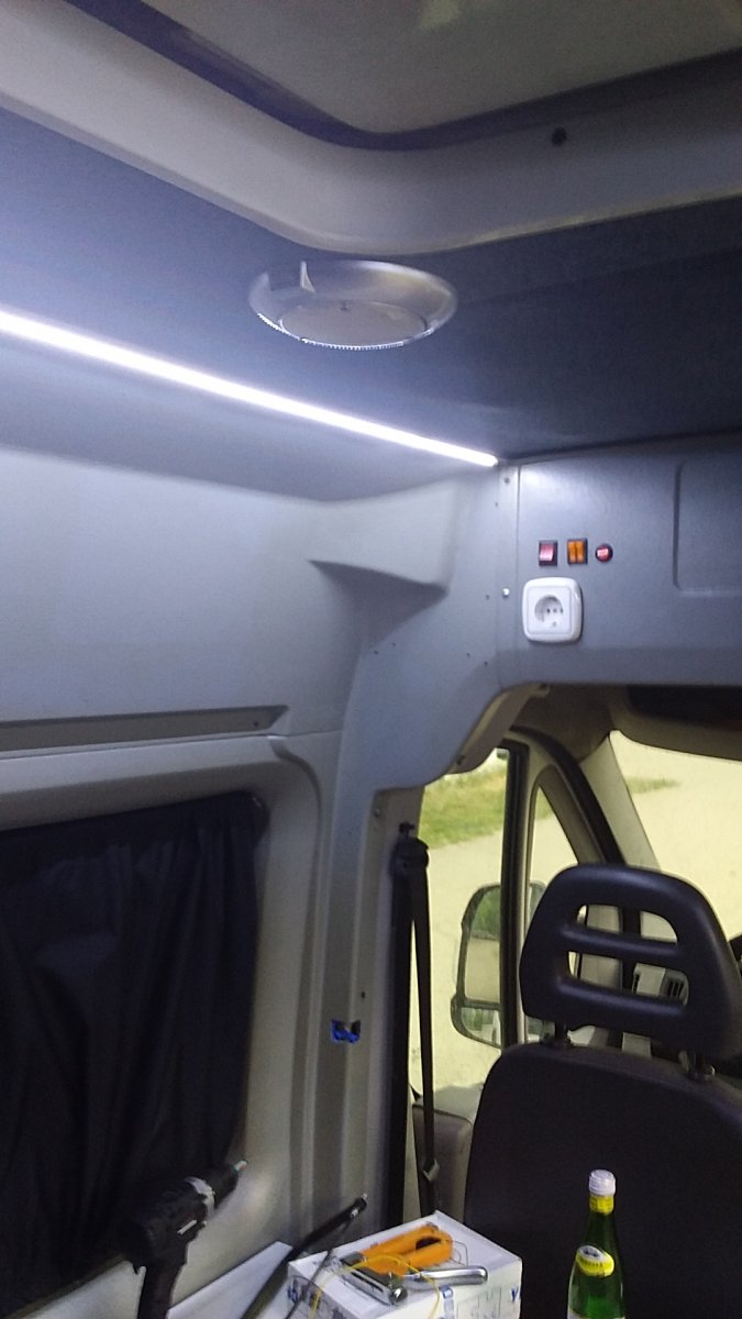

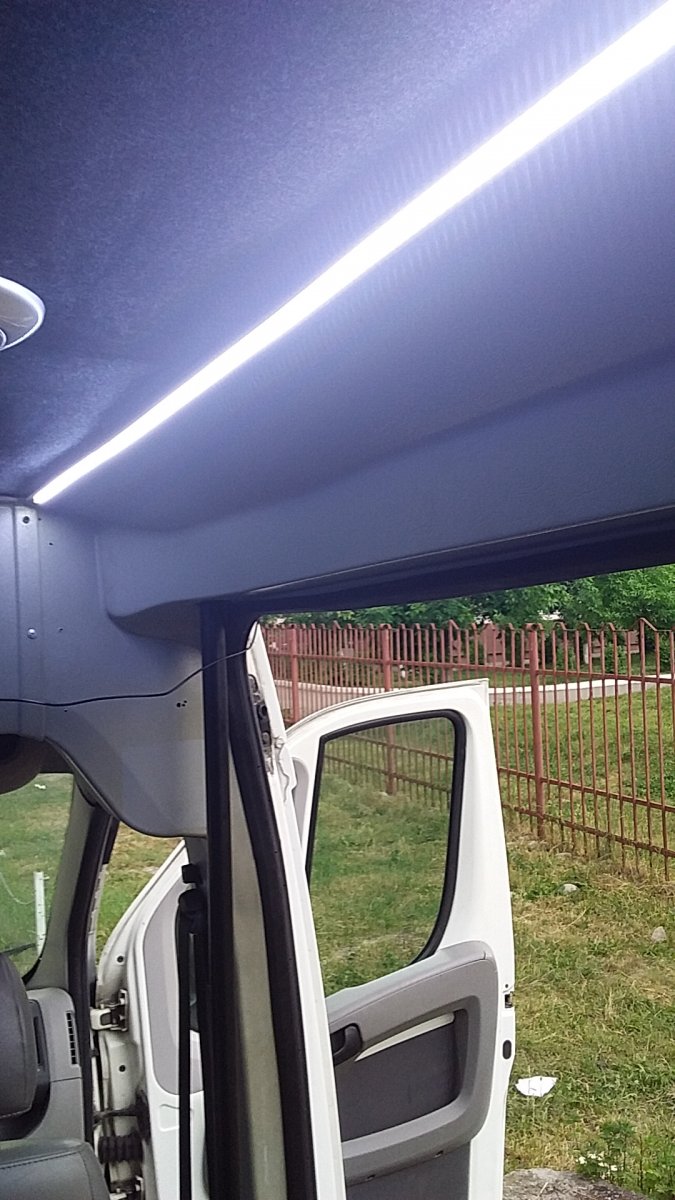

эдич 3 212 Опубликовано 22 мая, 2021 Поставил светодиодные ленты, телевизор 15 дюймов. Отдал документы на переоформление. По новым правилам процедура займет 30 рабочих дней. Потому что теперь не будут оформлять пока внесение изменений не будет в гос. реестре. Категорию В, наотрез отказались общая масса 4050, будет категория С. Пока жду оформления закончу недоделки. Газ балон 18 л. разрешили, а маркизу отказали. 1 Поделиться сообщением Ссылка на сообщение Поделиться на другие сайты

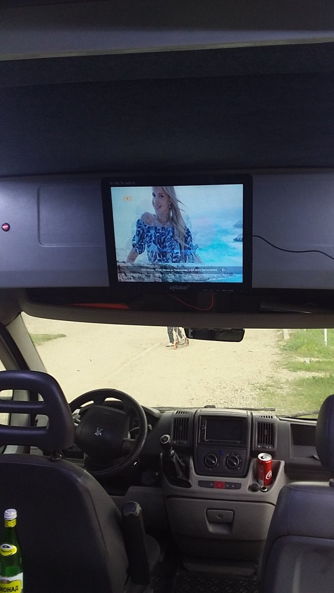

german 1 063 Опубликовано 23 мая, 2021 10 часов назад, эдич сказал: Поставил светодиодные ленты, телевизор 15 дюймов. В такое авто лично бы немного разорился и хороший потолочный монитор впендюрил. Было бы зачетнее, а вот розетку на 220 пониже бы пристроил, удобнее пользоваться. 10 часов назад, эдич сказал: По водоснабжению. Газелевский насос дополнительный на печку, на душ поставил не потянул, еле еле идет вода, поставил от волги насос опрыскивателя фар, все хорошо. На мойку и умывальник насосики на стеклр брызгалки, очень хорошо работают. Штатные плафоны в салоне светодиодные, но горят очень тускло. Наверное от времени. Не разборные. Наверное на замену. Или стоит разобрать и попробовать почистить. Хотя наверное мартышкин труд. Газелевский дополнительный хорош если из бочки в бочку перекачивать. А для водообеспечения руки помыть, душ принять хватает и омывателей. Заменить технически если что недолго, да и в финансовом плане бюджетно. Палафонам сделай ревизию, светодиоды все таки вешь отличная. Рекомендую. В своей Комби в штатные все накаливания сменил на светодиодные, моя штурманка иной раз недовольна, типа ярко светят. Поделиться сообщением Ссылка на сообщение Поделиться на другие сайты

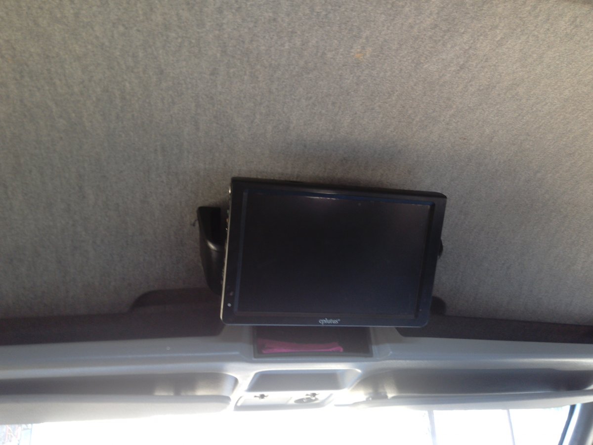

эдич 3 212 Опубликовано 23 мая, 2021 @german В такое авто лично бы немного разорился и хороший потолочный монитор впендюрил. Было бы зачетнее, а вот розетку на 220 пониже бы пристроил, удобнее пользоваться. Потолочный монитор не намного дороже, но он не так функционален. Нет много функций которые есть у этого ТВ. А дороже они потому что потолочные, больше ничего. А самый главный недостаток потолочного что он стационарен. Мой ТВ снимается в легкую, и вешается или над кроватью или снаружи авто. А розетка чисто для ТВ, он и от 220 работает, ниже розетка тоже есть. Поделиться сообщением Ссылка на сообщение Поделиться на другие сайты
german 1 063 Опубликовано 23 мая, 2021 Могу согласиться, в моем варианте тоже телек. Как то мало приходилось им пользоваться почему то, больше планшет с инетом задействован. Поделиться сообщением Ссылка на сообщение Поделиться на другие сайты
