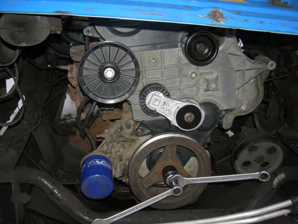

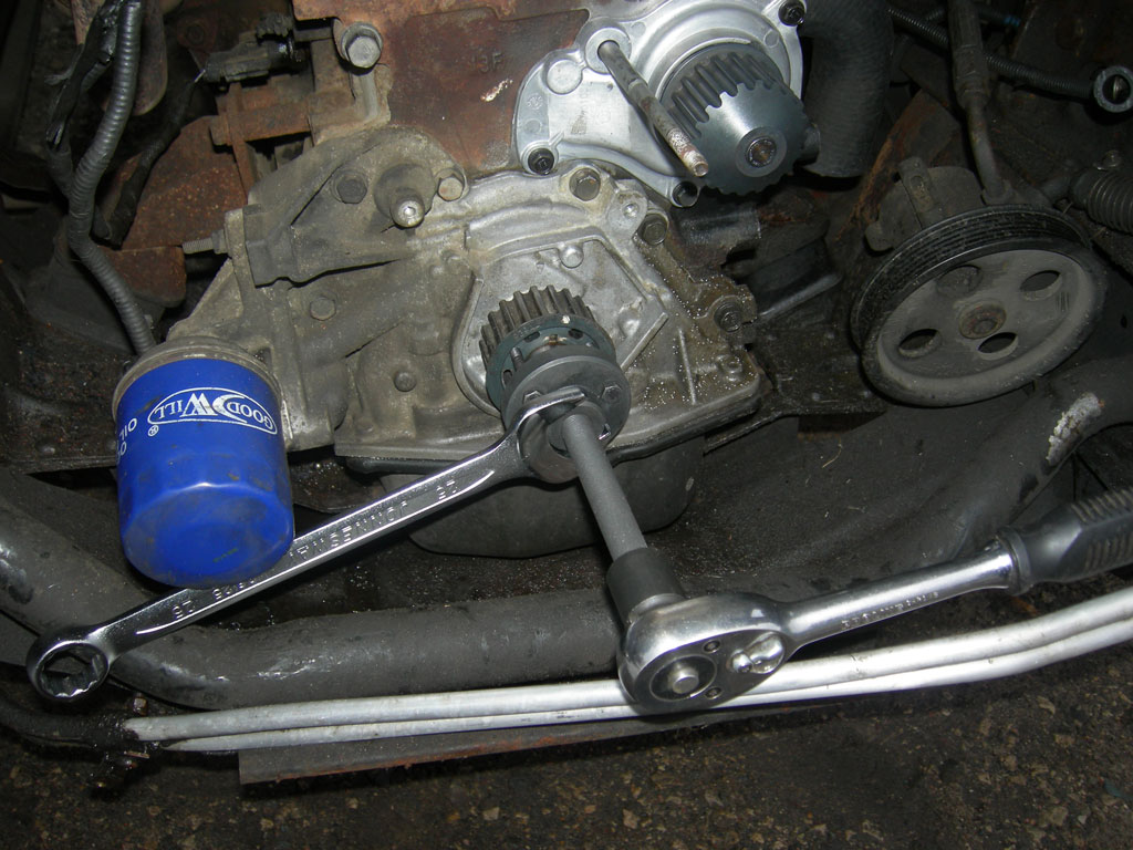

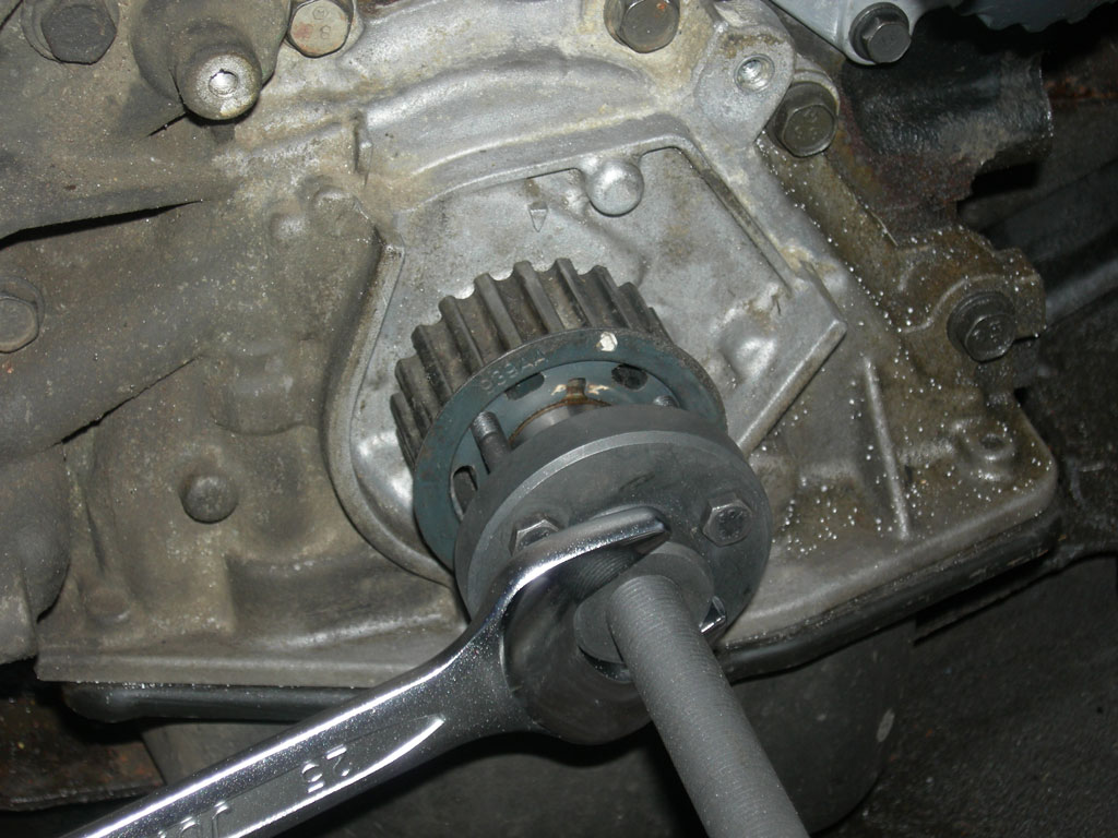

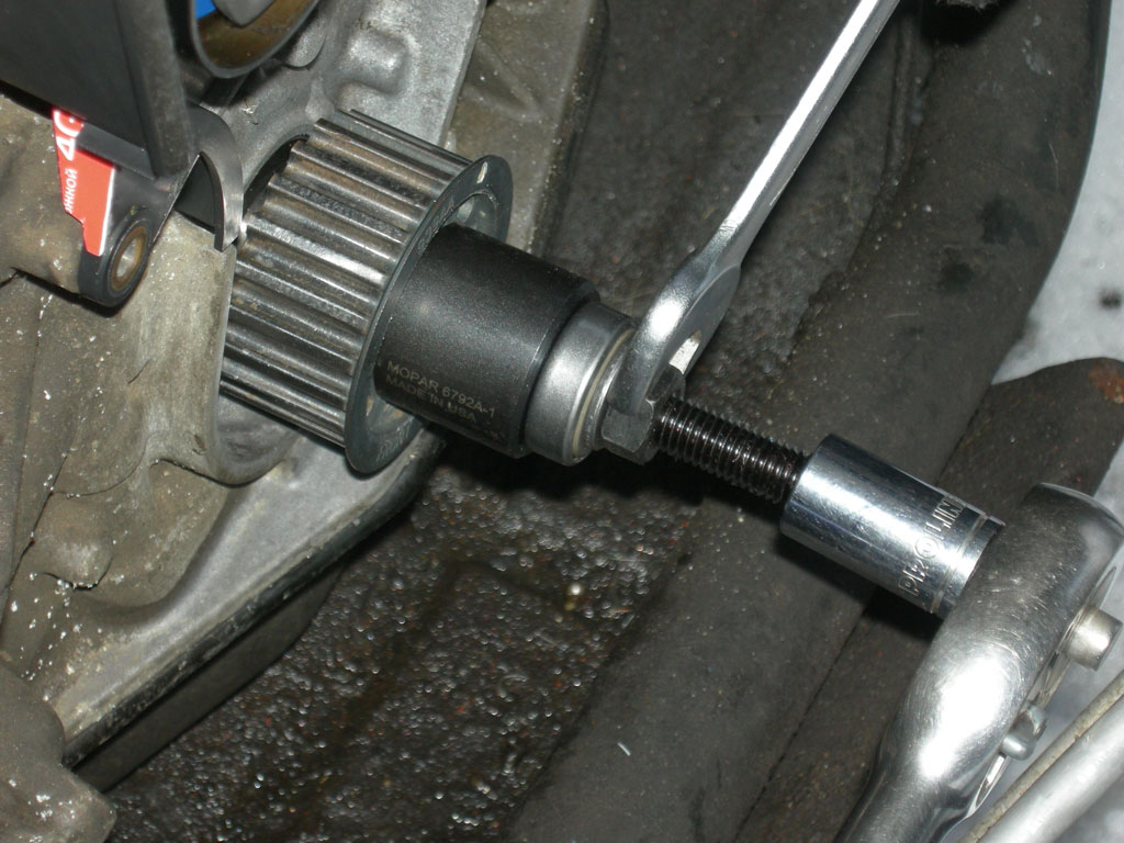

bedzin1966 72 Опубликовано 26 ноября, 2015 Приехал съёмник звезд, снял звезды, сальники не оригинал потекли, помпу поставил оригиналзвёзды легко снимаются и без съёмника.или мне так повезло.а с учётом какой ты инструмент берёшь.однако. Поделиться сообщением Ссылка на сообщение Поделиться на другие сайты
strattec 258 Опубликовано 26 ноября, 2015 звёзды легко снимаются и без съёмника.как их фиксировать ? Поделиться сообщением Ссылка на сообщение Поделиться на другие сайты
bedzin1966 72 Опубликовано 26 ноября, 2015 (изменено) как их фиксировать ?я фиксировал .стамеска под рукой была.в болт Изменено 26 ноября, 2015 пользователем bedzin1966 Поделиться сообщением Ссылка на сообщение Поделиться на другие сайты
strattec 258 Опубликовано 26 ноября, 2015 я фиксировал .стамеска под рукой была.в болтЯ понял, я купил инструмент для этих целей Поделиться сообщением Ссылка на сообщение Поделиться на другие сайты
zenya 723 Опубликовано 26 ноября, 2015 Я понял, я купил инструмент для этих целей Пля,у меня стащил !!! Поделиться сообщением Ссылка на сообщение Поделиться на другие сайты
strattec 258 Опубликовано 26 ноября, 2015 Пля,у меня стащил !!!у тебя такой ? Поделиться сообщением Ссылка на сообщение Поделиться на другие сайты
zenya 723 Опубликовано 26 ноября, 2015 у тебя такой ?Да Поделиться сообщением Ссылка на сообщение Поделиться на другие сайты
strattec 258 Опубликовано 26 ноября, 2015 ДаНу значит, я все правильно купил :D Поделиться сообщением Ссылка на сообщение Поделиться на другие сайты
bedzin1966 72 Опубликовано 26 ноября, 2015 а у меня стамеска. пока. Поделиться сообщением Ссылка на сообщение Поделиться на другие сайты
strattec 258 Опубликовано 26 ноября, 2015 а у меня стамеска. пока.Самое главное ! она функцию свою выполняет, звезды зафиксировал, сальник поменял Поделиться сообщением Ссылка на сообщение Поделиться на другие сайты

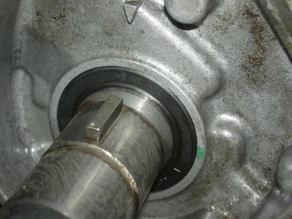

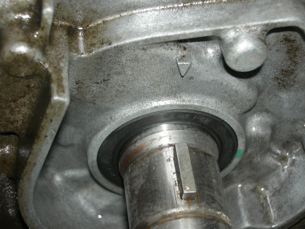

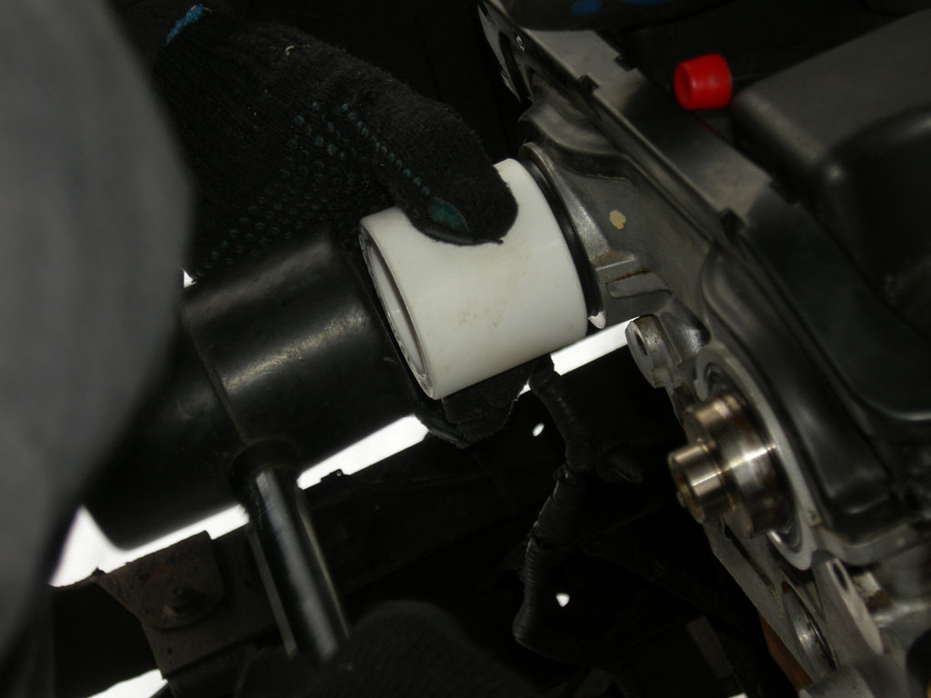

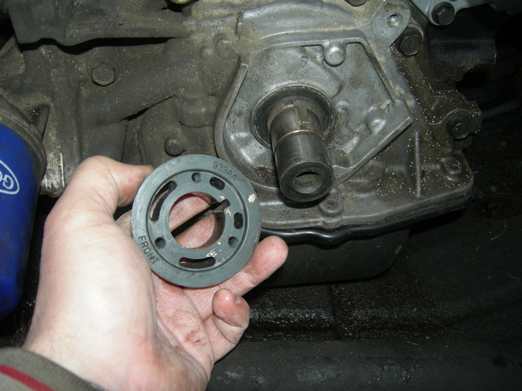

strattec 258 Опубликовано 27 ноября, 2015 Снятие звездочки коленвала, дело совсем не простое, не разу не пожалел об инструменте... усилие на проставку было чумовое !по поводу сальников, нижний сальник оказался оригинал, по видимому звезду снял только я, после заводской установки... сальник не утоплен, а стоит вровень или малость даже выпирает... Поделиться сообщением Ссылка на сообщение Поделиться на другие сайты
strattec 258 Опубликовано 2 декабря, 2015 Замена грм произведена, менял первый раз на Крайслере, после замены, завелась сразу, все поставил мопар. 1 Поделиться сообщением Ссылка на сообщение Поделиться на другие сайты
