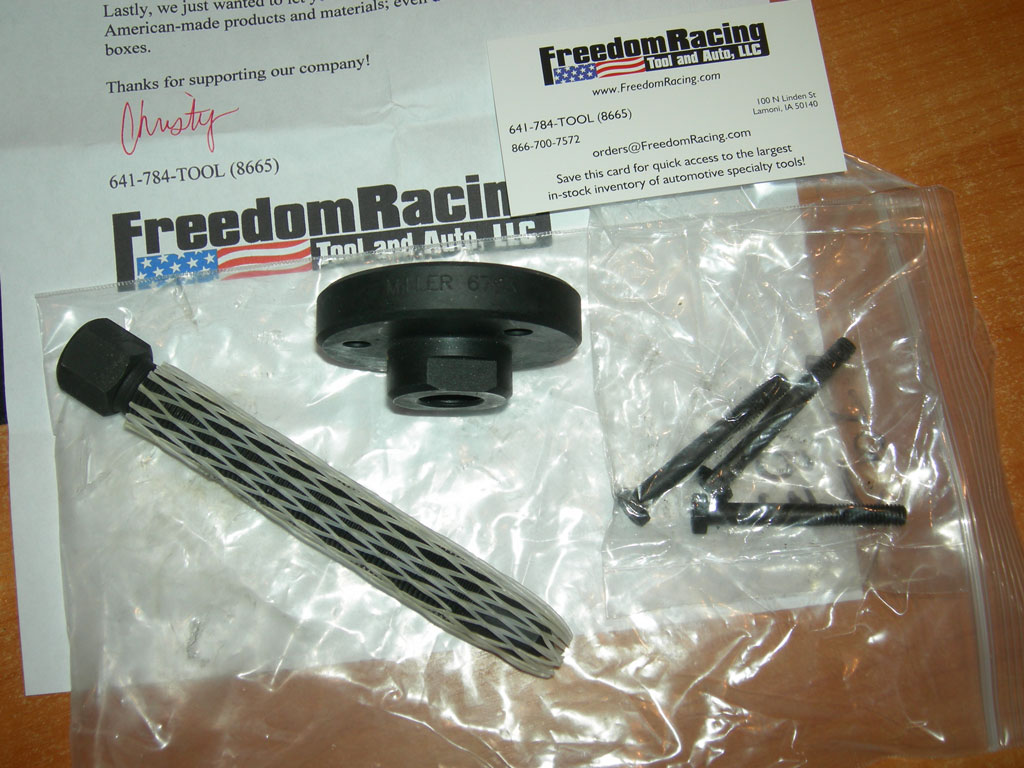

strattec 258 Опубликовано 9 августа, 2015 (изменено) Вообщем, подскажите, для замены только ремня и роликов съемник нужен в любом случае?Для этой операции достаточно трехпалого съёмника Force 6590204, если будешь менять сальники то нужен другой съемник, так же нужен съёмник фиксатор звезд Force 9G0606 вот такой мне друг прислал Изменено 9 августа, 2015 пользователем strattec Поделиться сообщением Ссылка на сообщение Поделиться на другие сайты

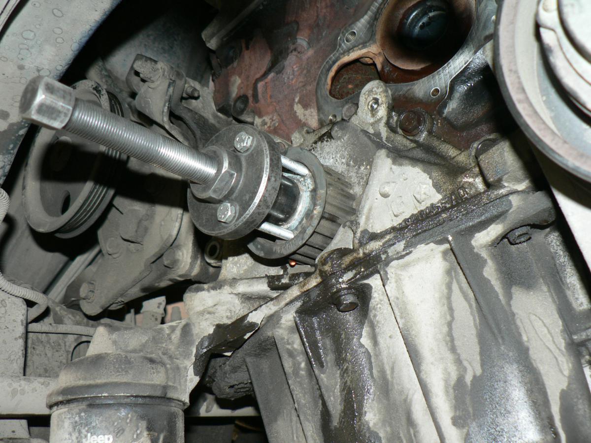

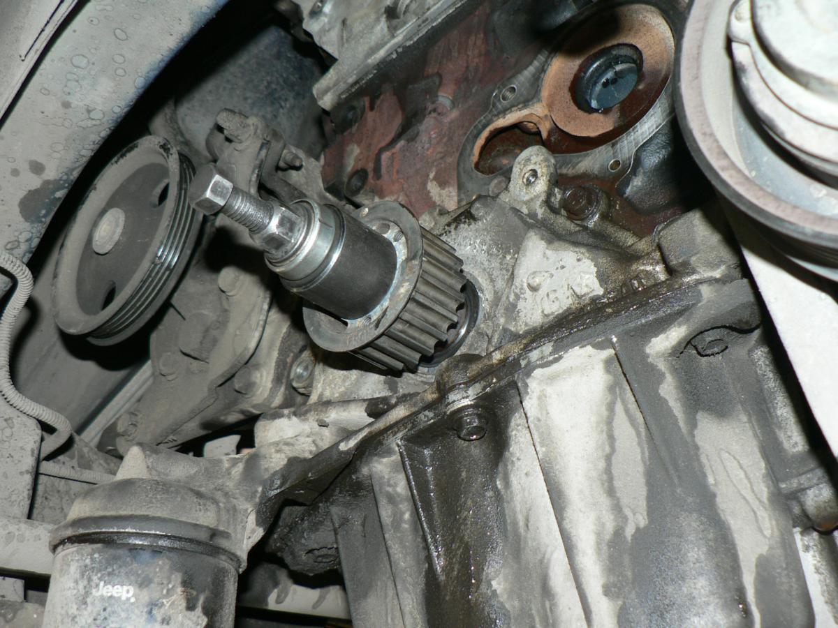

vps602 3 Опубликовано 10 августа, 2015 Я весной сальник колена менял купил сьёмник шкива за 270 руб самый дешёвый, сам сделал съёмник шестерни колена,вроде от помпы газели брал основу и приворил гайку получилась как на фото.По времени примерно часа за полтора-два можно поменять ремень и ролики.Но эта после тренировок. Поделиться сообщением Ссылка на сообщение Поделиться на другие сайты
