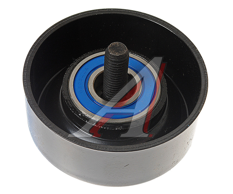

Г.А.В. 9 Опубликовано 30 сентября, 2017 не пойму о чём ты. маленький. ? или большой(вместо кондёра.?...ты его выбивал и впресовывал новый?Маленький (обводной ролик генератора). Поменял в нём подшипник.Вот в таком. Поделиться сообщением Ссылка на сообщение Поделиться на другие сайты

Г.А.В. 9 Опубликовано 1 октября, 2017 Снял сегодня ремень генератора. Сразу пропал и свист и скрип (скрип на нагретую). Скрип устранил заменой ролика (картинка его выше показана). Свист похоже от ролика натяжителя ремня. А можно поменять только ролик (без натяжителя в сборе) ? Поделиться сообщением Ссылка на сообщение Поделиться на другие сайты
