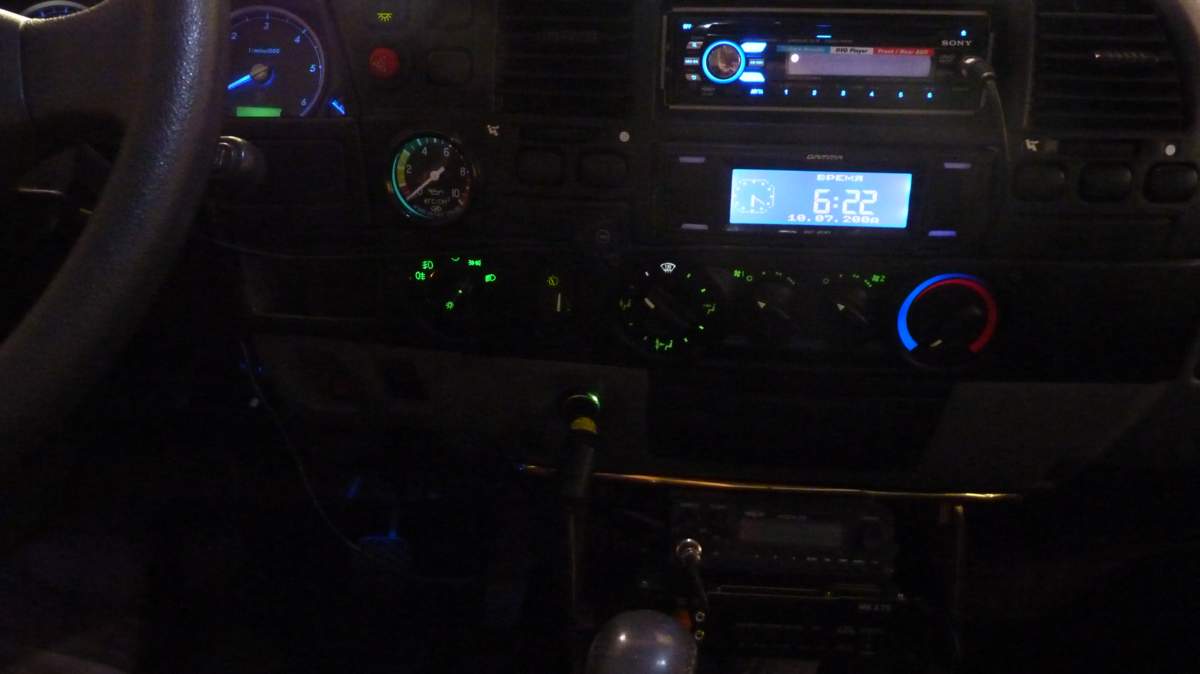

avforadi 25 Опубликовано 7 июня, 2010 если я правильно понял то чтобы подключить к штатной приборке нужно выкрутить заглушку, вкрутить туда датчик от 406 двс и провод от него подвести на соответсующую клему в прибрке? номер датчик аточный кто нибудь знает?Там по давлению делятся датчики по моему, от 0 до 6 прям на датчике написано,но они брешут все .Через тройник поставил в добавок к этому еще и механику разница где то в 0,5 так же поменял датчик на лампочку при давлении по механике 0,7 лампочка загоралась сейчас нормально.Камазовский указатель врезал в панель на место аварийки а аварийку поднял чуть выше ,проводку не трогал. А у тебя на приборке давление показывает или манометр поставил?Сейчас показывает и на приборке и на механике. Поделиться сообщением Ссылка на сообщение Поделиться на другие сайты
abaturov 39 Опубликовано 18 июля, 2010 ........ Камазовский указатель врезал в панель на место аварийки а аварийку поднял чуть выше ,проводку не трогал. Можно фото? Поделиться сообщением Ссылка на сообщение Поделиться на другие сайты
avforadi 25 Опубликовано 18 июля, 2010 Можно фото?Можно. Поделиться сообщением Ссылка на сообщение Поделиться на другие сайты
andreik10 0 Опубликовано 19 июля, 2010 Можно.слушай а как ты подсветку синей сделал светодиоды поставил чтоли синие только видимо не везде или как Поделиться сообщением Ссылка на сообщение Поделиться на другие сайты
avforadi 25 Опубликовано 19 июля, 2010 слушай а как ты подсветку синей сделал светодиоды поставил чтоли синие только видимо не везде или какТак ты сам и ответил на свой вопрос. Поделиться сообщением Ссылка на сообщение Поделиться на другие сайты
paul799 844 Опубликовано 20 июля, 2010 У мну сейчас инет крайне тормозящий (от тещи через телефон), поэтому вопросы: заглушку откручивал ту, что возле датчика авар. давл. только чуть назад? (Крутил ее сейчас, сцуко не отворачивается). Тройник боюсь в штатное место не ввернется - термостат помешает. А по манометру - советую поставить от 0 до 6 очков. У них погрешность меньше. Себе поставлю в дырку над "сигаретным карманом" - там на "Валдаях" стоят манометры тормозов. Поделиться сообщением Ссылка на сообщение Поделиться на другие сайты
