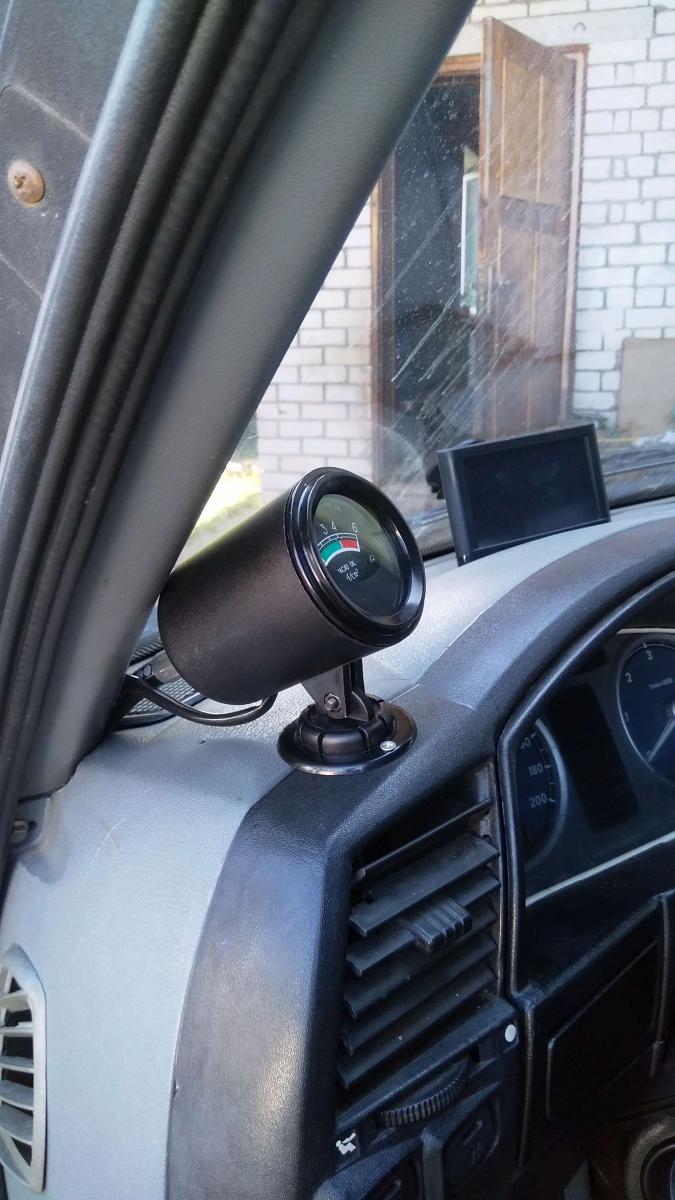

Валерий(69) 1 510 Опубликовано 31 июля, 2018 Заглушку трогать не стал, а поставил тройник. Датчик смог приспособить только сюда: 1 Поделиться сообщением Ссылка на сообщение Поделиться на другие сайты
paul799 849 Опубликовано 1 августа, 2018 Заглушку трогать не стал, а поставил тройник. Датчик смог приспособить только сюда:Показометр тракторный - у них точность */- километр - ставил такой на буханку ещё - выбирать замучился. И ещё у них подсветки не было (но это было давно). Самые точные - камазовские (или где-то рядом) с пределом 0-6 кг/см. И если уж протянул трубку в кабину, поставил бы его в нишу слева или справа под щитком - они туда становятся, как к себе домой - на Валдаях там пневмоманометры стоят. Поделиться сообщением Ссылка на сообщение Поделиться на другие сайты
Валерий(69) 1 510 Опубликовано 1 августа, 2018 Показометр тракторный - у них точность */- километр - ставил такой на буханку ещё - выбирать замучился. И ещё у них подсветки не было (но это было давно). Самые точные - камазовские (или где-то рядом) с пределом 0-6 кг/см. И если уж протянул трубку в кабину, поставил бы его в нишу слева или справа под щитком - они туда становятся, как к себе домой - на Валдаях там пневмоманометры стоят.Погрешность у этих манометров одинаковая 2,5% (что трактор, что камаз и т.д.), подсветку я приделал. У меня панель какая то другая этих ниш уже нет. С дрогой стороны совершенно не мешает. Поделиться сообщением Ссылка на сообщение Поделиться на другие сайты

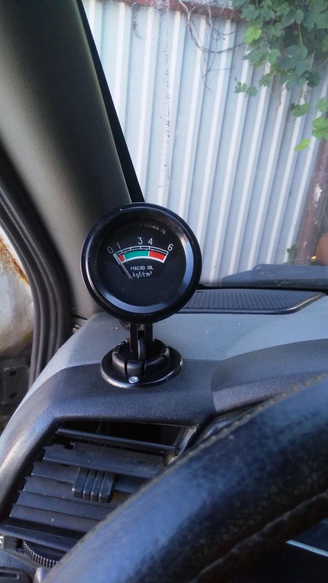

Илюх 138 Опубликовано 1 августа, 2018 Валерий(69), ниша есть, на втором фото её видно, закрыта заглушкой 1 Поделиться сообщением Ссылка на сообщение Поделиться на другие сайты
