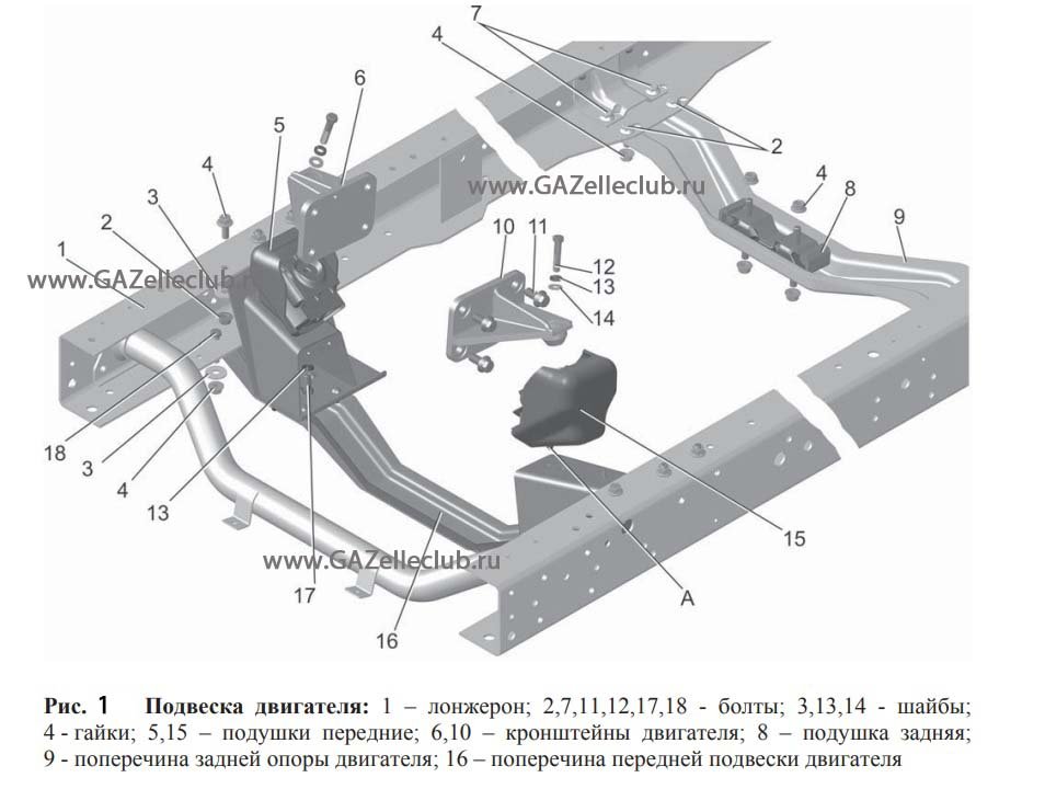

Подвеска двигателя Cummins ISF 2.8 (рис.1 ) включает в себя три опорные подушки: две резинометаллических подушки расположены спереди, правая и левая, которые воспринимают основной крутящий момент, и одна задняя поддерживающая, которая расположена под задним картером коробки передач. Передние точки крепления кронштейнов двигателя совмещены с креплениями трубопроводов ГУРа.

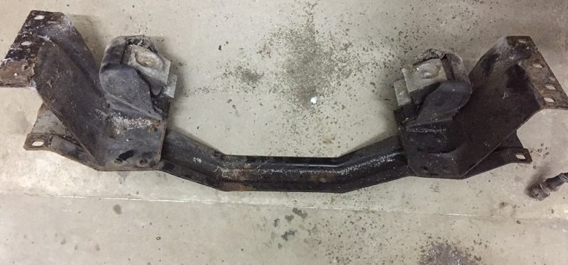

Замена передних опорных подушек двигателя Cummins ISF 2.8 производится в следующем порядке:
- выкрутить болты 12 (см. рис. 1) крепления подушек передних опор к кронштейнам 6 и 10 (см. рис. 1) двигателя;
- поднять двигатель и установить под него опорную подставку;
- отвернуть гайки болтов крепления опоры, снять поперечину 16 с передними подушками в сборе;
- снять передние опорные подушки;
- установить новые подушки;
- установить шайбы и затянуть болты крепления подушек к поперечине моментом 28-36 Н м (2,8-3,6 кге-м);
- установить подсобранную поперечину на раму и закрепить ее к раме болтами и гайками, момент затяжки гаек составляет 28-36 Н м (2,8-3,6 кге м);
ВНИМАНИЕ!
Установку болтов крепления поперечины 6 (см. рис. 1) проводить одновременно с обеих сторон.
- опустить двигатель убрать подставку;
- установить шайбы и затянуть все гайки шпилек крепления опорных подушек к кронштейнам двигателя затягивать моментом 28-36 Н м (2,8-3,6 кге-м).
Замена задней опорной подушки двигателя Cummins ISF 2.8 производится в следующем порядке:
- отвернуть гайки 8 (см. рис.1) шпилек крепления подушки задней опоры к коробке передач, снять шайбы;
- вывесить коробку передач и установить подставку под картер коробки передач;
- отвернуть гайки болтов крепления поперечины 9 (см. рис. 1) к лонжеронам, снять шайбы и поперечину в сборе с подушкой;
- отвернуть гайки шпилек крепления подушки к поперечине, снять шайбы и подушку;
- установить новую подушку на поперечину, установить шайбы, затянуть гайки крепления подушки моментом 28-36 Н м (2,8-3,6 кге-м);
- установить всю поперечину на автомобиль, установить болты, шайбы и затянуть гайки болтов крепления поперечины к лонжеронам моментом 28-36 Н м (2,8-3,6 кге м);
ВНИМАНИЕ!
Установку болтов поперечины 8 проводить одновременно с обеих сторон.
- убрать подставку из-под коробки передач;
- установить шайбы и затянуть гайки шпилек крепления подушки к коробке передач моментом 28-36 Н м (2,8-3,6 кге-м).
