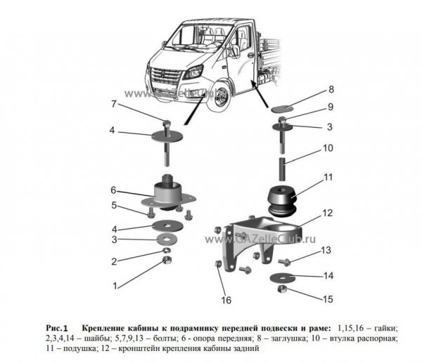

    Кабина крепится к подрамнику передней подвески и раме на четырех опорах (рис 1). Передние резино-металлические опоры опираются на подрамник, задние резиновые подушки установлены в кронштейны, прикрепленные болтами и гайками к лонжеронам рамы. Доступ к болтамкрепления задних опор обеспечивается через отверстия, расположенные в полу кабины и закрываемые заглушками.
