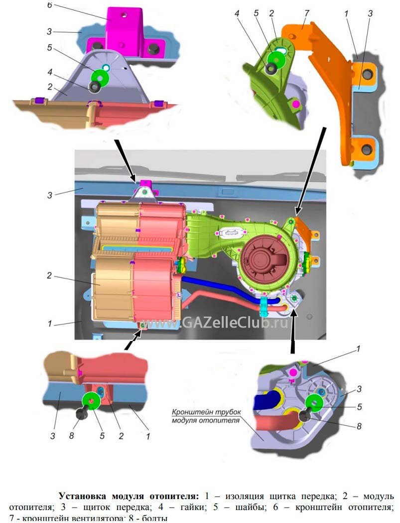

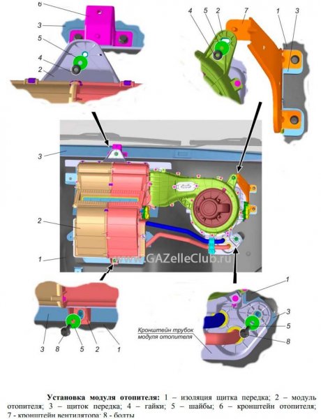

    Снимать модуль отопителя 2 (см.рис ниже) нужно в следующей последовательности:
     - отключить аккумуляторную батарею;
     - слить охлаждающею жидкость с системы охлаждения. При сливе пробка расширительного бака должна быть открыта, также кран отопителя должен быть открыт для полного слива жидкости:
     - ослабить хомуты и отсоединить шланги от модуля отопителя;
     - снять панель приборов (см. раздел «Снятие панели приборов ГАЗель Некст»);
     - отключить разъемы проводов от мотора и от модуля отопителя;
     - открутить болты на которые крепится модуль отопителя к щитку передка;
     - открутить все гайки которые крепят модуль отопителя к кронштейну отопителя и вентилятора;
     - снять модуль отопителя с автомобиля;
    Установка модуля производится в обратной последовательности снятию.
