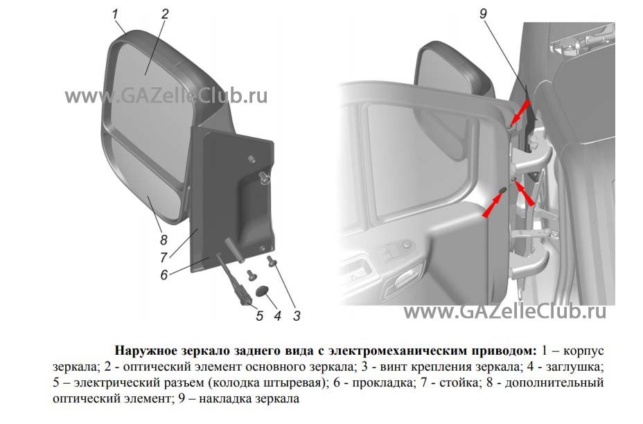

    Снятие зеркала заднего вида нужно делать в следующей последовательности:
    - снять заглушку 4 (см.рисунок ниже);
    - открутить все три болта крепления зеркала к двери;
    - отключить штекер проводов зеркала и снять его вместе с прокладкой.
    снятие установка зеркала заднего вида газель
    Установку зеркала заднего вида производится в обратной последовательности.
