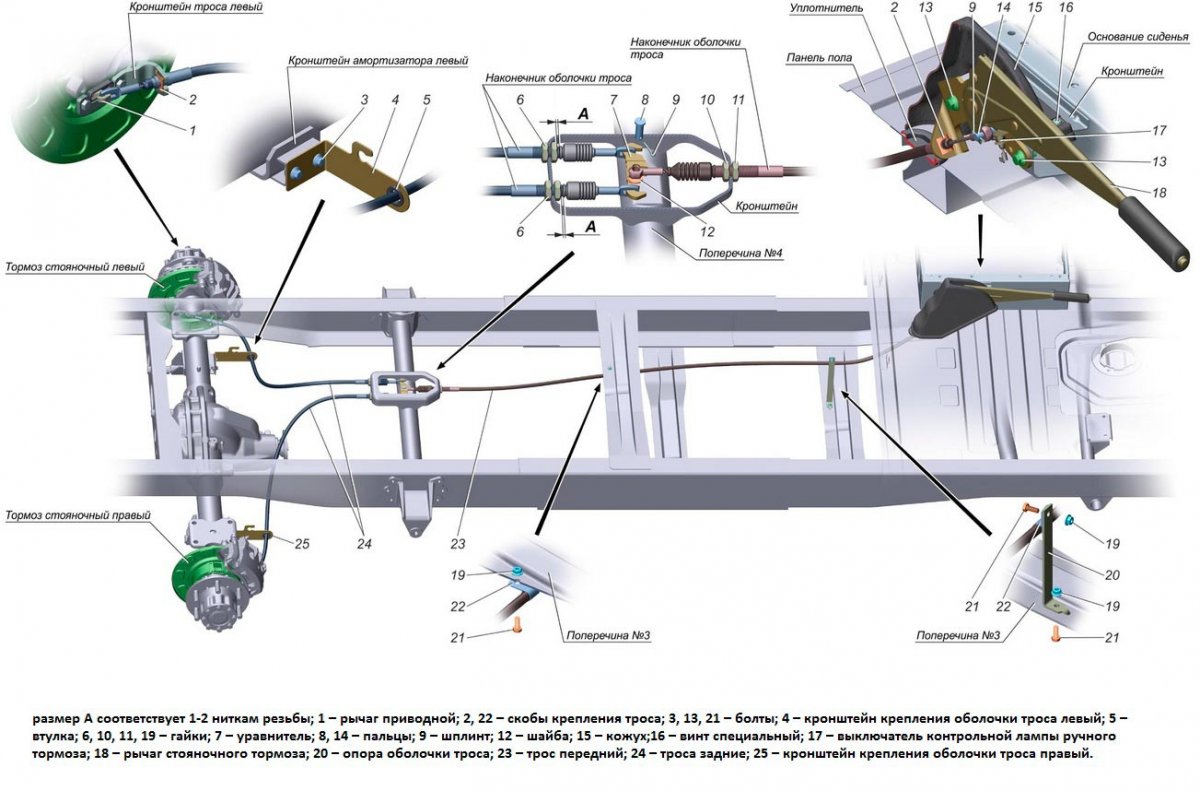

- ослабить натяжку тросов ручного тормоза, для этого нужно открутить гайку 11 в зоне крепления переднего троса 23; скобу крепления 22 ослабить;

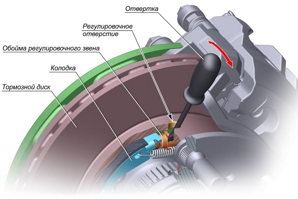

- поворачивая тормозной диск нужно добиться совмещения регулировочного отверстия с зубцами регулировочного звена механизма ручного тормоза (смотрим рисунок ниже);
- с помощью плоской отвертки нужно вращать обойму пока не произойдет торможение диска, затем повернуть на 7-8 зубцов в обратную. Диск при этом должен свободно вращаться без затормаживания;
- таким же образом производится регулировка с другой стороны, при этом обойму вращать нужно в противоположную сторону.
- закрутить гайку 11 переднего троса до начала страгивания одного из приводных рычагов 1.
- гайку 11 зафиксировать контргайкой 10 с усилием затяжки 23,5-35,3 Нм (2,4-3,6 кгс·м), гайку крепления скобы 22 затянуть с усилием в 6,7-9,0 Н·м (0,68-0,91 кгс);

- на резьбу гаек 6 и 11 на нести тонким слоем смазку ЦИАТИМ-201 ГОСТ 6267-74 или Лита ОСТ 38.001.295-83
- кронштейны креплений 4 и 25, а также палец 14 нужно устанавливать, как показано на изображении выше.
Размер зазора А у выступающей резьбы наконечника должен быть не больше двух витков резьбы.
