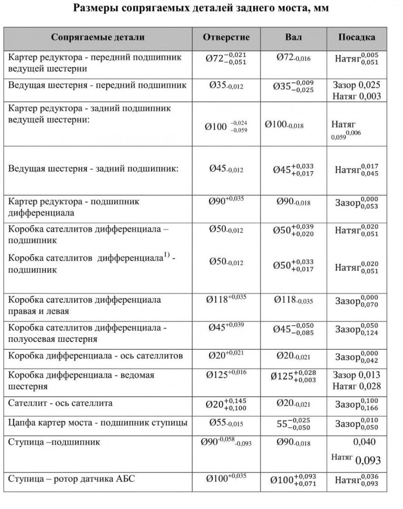

    При сборке заднего моста на газели нужно учитывать размеры сопрягаемых деталей как в таблице ниже.
