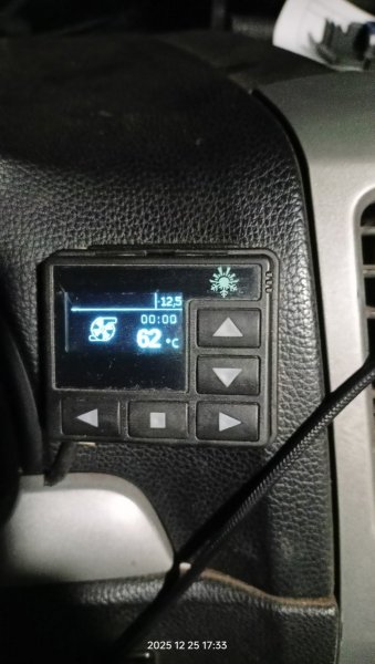

Алексей Ф.
У меня Гидроник работал без зажигания, года три с ним ездил без фена, так иногда грелся при ночлеге в кабине. Программировал три включения за ночь на 25 минут и оставлял моторчик печки включенным на первом положении.
Полностью на ночь не включал. Брат раз ночь спал в Костроме с Гидроником, так утром Камминз не завел))
Alex030569
2 минуты назад, Алексей Ф. сказал:
Гидроник понятно,а печка как у тебя без зажигания включалась?

Алексей Ф.
1 минуту назад, Alex030569 сказал:
Гидроник сам её включает при нагреве ОЖ до 40С. На старой панели элементарно подключали печку к подогревателю, подключали провод от подогревателя к предохранителю печки и все. По моему там ещё релюшка какая то была  на проводе.
Брату не смогли в 2010 году подключиться к основной печке Бизнеса, подключили к доп печке Фермера.
Наверное у него на ГАЗоне подключена с завода печка к штатному подогревателю Вебасто, не спрашивал.
Теперешним умом, наверное надо тянуть тянуть провод от Гидроника к резистору печки в панели, что бы прямо на него приходил плюс от Гидроника, минуя блок управления.

dtrans
1 час назад, Алексей Ф. сказал:
У бинара на штатном жгуте есть разьём. Докупается жгут с реле. Подключается так:
