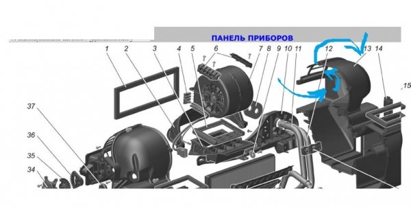

L2140 1 536 Опубликовано 13 декабря, 2021 11 часов назад, Алексей Ф. сказал: и по идее она же не должна влиять на смешивание горячего и холодного воздуха в отопителе, она может давать при движении поступление холодного воздуха с улицы в обход отопителя под панель 1 Поделиться сообщением Ссылка на сообщение Поделиться на другие сайты

Алексей Ф. 8 668 Опубликовано 13 декабря, 2021 @Андрюха73rus то же мерзнешь с новой панелью? Вот наладил нас ГАЗ в очередной раз! :( Такие деньги дерут и мерзнешь в новом авто. У тебя хоть ГУР ещё импортный. Если заклеить снаружи заборники то моторчик будет сосать воздух из подкапотного пространства, что не очень хорошо. 5 часов назад, L2140 сказал: она может давать при движении поступление холодного воздуха с улицы в обход отопителя под панель Надо смотреть в живую, так не понимаю, она же тупо должна перекрывать вход воздуха с улицы в отопитель, что бы из салона сосало воздух к радиатору. Или она закрывая наружный воздух открывает какое то отверстие для внутреннего воздуха и потом через это отверстие воздух с улицы идет мимо радиатора? Наверное можно её законопатить наглухо и отключить её привод? Поделиться сообщением Ссылка на сообщение Поделиться на другие сайты
газель2005 2 585 Опубликовано 13 декабря, 2021 (изменено) @Алексей Ф. 2 часа назад, Алексей Ф. сказал: она же тупо должна перекрывать вход воздуха с улицы в отопитель, Рециркуляции заслонка идёт первая и меняет лишь забор воздуха. Потом идёт заслонка направляющая воздух на радиатор или в обход его. Дальше распределительные. Изменено 13 декабря, 2021 пользователем газель2005 Поделиться сообщением Ссылка на сообщение Поделиться на другие сайты
Алексей Ф. 8 668 Опубликовано 13 декабря, 2021 19 минут назад, газель2005 сказал: @Алексей Ф. Рециркуляции заслонка идёт первая и меняет лишь забор воздуха. Потом идёт заслонка направляющая воздух на радиатор или в обход его. Дальше распределительные. Я так и представлял примерно, поэтому и не понимаю, как она может запустить воздух помимо радиатора. Поделиться сообщением Ссылка на сообщение Поделиться на другие сайты
L2140 1 536 Опубликовано 13 декабря, 2021 2 часа назад, Алексей Ф. сказал: Или она закрывая наружный воздух открывает какое то отверстие для внутреннего воздуха и потом через это отверстие воздух с улицы идет мимо радиатора? конечно. Отопитель стоит внутри кабины. Поэтому дыра в салон в обход отопителя целиком и полностью под охраной этой заслонки. Что на бизнесе что на Lowcost . При неполном ходе заслонка негерметично перекрывает улицу и салон. 2 часа назад, Алексей Ф. сказал: Наверное можно её законопатить наглухо и отключить её привод? так и до перестановки панели Бизнес дойдем. Интереснее проверить и при необходимости отремонтировать родную новую кабину. 1 Поделиться сообщением Ссылка на сообщение Поделиться на другие сайты

L2140 1 536 Опубликовано 13 декабря, 2021 @Алексей Ф. 1. Проверяем на просвет моторный щит. Конопатим щели. 2. Снимаем "штаны" воздухопритока проверяем полноту хода и герметичность в крайних положениях заслонки рециркуляции . Обращаем внимание на вентилятор: SPal или самодельный. Это поможет в выборе следующего вентилятора. 3.Проверяем работу заслонки тепло-холод . 4. При необходимости проводим адаптацию электроприводов (пять нажатий на кнопку рециркуляции после включения зажигания) 5.Чистим сетку крана отопителя или вытаскиваем ее оттуда где она застряла. У меня от этой панели осталось впечатление о малом напоре воздуха из воздуховодов по сравнению с Бизнесом. Это может создавать ощущение низкой эффективности отопителя. Причин теоретических несколько: фильтр, другой резистор, другое сечение воздуховодов, другая аэродинамика корпуса. 2 Поделиться сообщением Ссылка на сообщение Поделиться на другие сайты
Алексей Ф. 8 668 Опубликовано 13 декабря, 2021 10 минут назад, L2140 сказал: У меня от этой панели осталось впечатление о малом напоре воздуха из воздуховодов по сравнению с Бизнесом. Это может создавать ощущение низкой эффективности отопителя. Причин теоретических несколько: фильтр, другой резистор, другое сечение воздуховодов, другая аэродинамика корпуса. Мне то же так показалось вначале, но если моторчик включаешь на полную, то шумит и дует прилично. Естественно фильтр мешает потоку воздуха, если он у меня стоит конечно. Потом мне стало казаться, что воздух не очень горячий, однако из доп печки жарит хорошо, значит кран не забит и циркуляция хорошая через печки. Ну и парни пишут, что у них то же есть ощущение, что тупо дует из панели холодом на колени и ниже. Либо воздуховоды в ноги неправильные и поэтому мало тепла в области голени. Либо все вместе это помаленьку и кривые заслонки! В общем отстой полный эта панель с её печкой, это два шага назад по сравнению с печками 2003 и 2010 года. Очень обидно мерзнуть в новом авто Поделиться сообщением Ссылка на сообщение Поделиться на другие сайты
