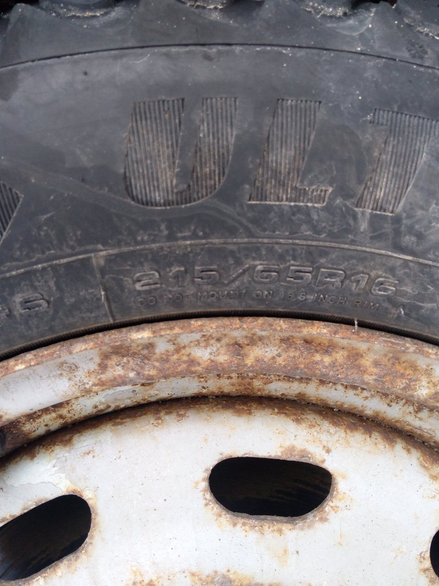

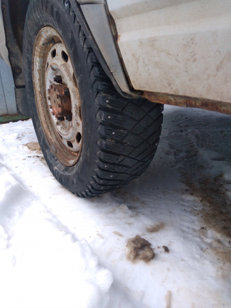

andrey83 328 Опубликовано 23 января, 2021 2 часа назад, vlad-ghost сказал: вопрос, на баргузин который не используется для перевозки грузов можно с индексом 102 поставить шину? максимум что возить будет это до 500-800 кг, без людей, а то мне нокиан нравится, но он только в 102 исполнении есть хочу взять 215/65R16 102T XL NOKIAN ROTIIVA AT по 5250р Баргузин с завода идет на штатной с индексом 102 резине 215 65 r16 Баргузин к-181 Поделиться сообщением Ссылка на сообщение Поделиться на другие сайты
