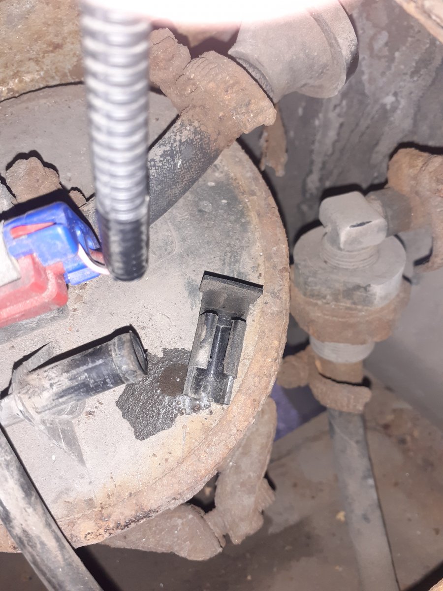

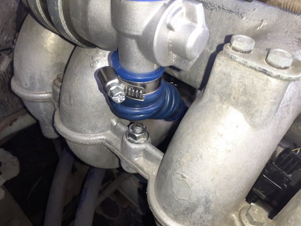

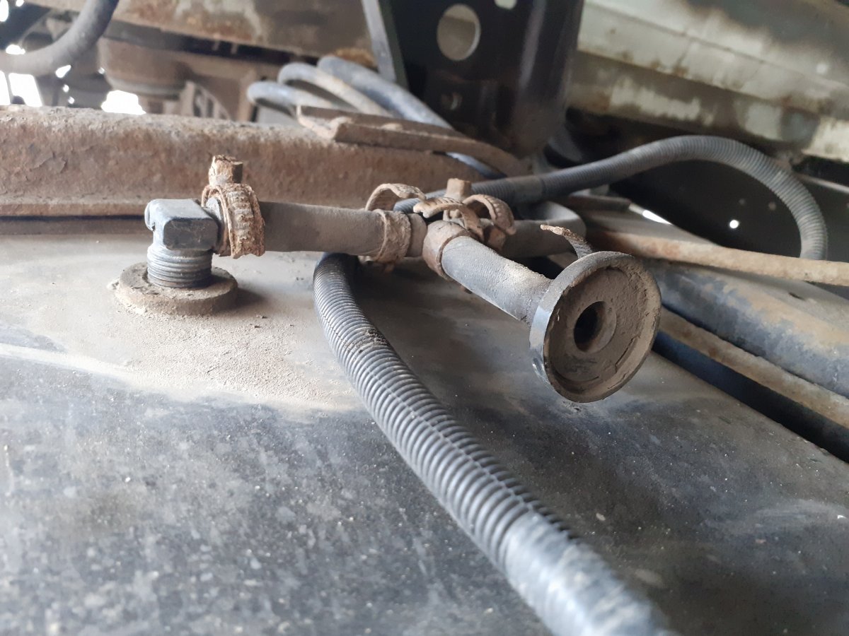

Олег 40522.100 0 Опубликовано 25 июля, 2020 Подскажите куда должна идти Заглушка, Хотя ее не назовёшь ЕЮ просто колпачок, Еще, очень слышно как дует воздух скорее всего ВТЯГИВАЕТ Воздух, Трубка аж Сжимается Чучуть Поделиться сообщением Ссылка на сообщение Поделиться на другие сайты
Олег 40522.100 0 Опубликовано 25 июля, 2020 Как я понимаю, он Не когда и не работал у меня, а значит Низкие обороты Не восстановятся Поделиться сообщением Ссылка на сообщение Поделиться на другие сайты
Crady 8 673 Опубликовано 25 июля, 2020 8 часов назад, Олег 40522.100 сказал: СНИМАЮ Разьем с Адсорбера НЕ ЧЕГО не меняется ю, что что значит? ничего,машина не вышла на нужный режим,вот и всё.должны совпасть несколько условий,тогда эта банка с углём будет вентилироваться. Поделиться сообщением Ссылка на сообщение Поделиться на другие сайты

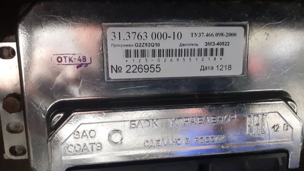

Игорь 73 189 Опубликовано 26 июля, 2020 @Олег 40522.100 фото самих мозгов можете сделать и выложить ? Что-то терзают меня смутные сомнения насчет микас 11 на 22 моторе. СОАТЭ скорее всего 81 пиновый. На соатэ - холостые, это извечная проблема. Да и вообще на этом блоке мотор работает не пойми как, но работает. Поделиться сообщением Ссылка на сообщение Поделиться на другие сайты
Олег 40522.100 0 Опубликовано 26 июля, 2020 2 минуты назад, Игорь 73 сказал: @Олег 40522.100 фото самих мозгов можете сделать и выложить ? Что-то терзают меня смутные сомнения насчет микас 11 на 22 моторе. СОАТЭ скорее всего 81 пиновый. На соатэ - холостые, это извечная проблема. Да и вообще на этом блоке мотор работает не пойми как, но работает. Поделиться сообщением Ссылка на сообщение Поделиться на другие сайты
Игорь 73 189 Опубликовано 26 июля, 2020 (изменено) @Олег 40522.100 конечно соатэ !! По диагностике, да, он определяется как микас 11Вон, даже снизу, в левом углу читайте литье. Изменено 26 июля, 2020 пользователем Игорь 73 Поделиться сообщением Ссылка на сообщение Поделиться на другие сайты

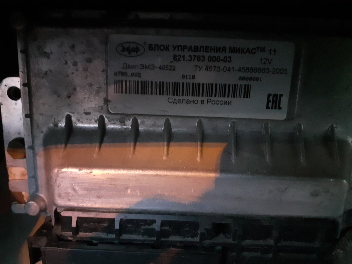

Олег 40522.100 0 Опубликовано 26 июля, 2020 Только что, Олег 40522.100 сказал: А стояли...микас 11 Только что, Игорь 73 сказал: @Олег 40522.100 конечно соатэ !! По диагностике, да, он определяется как микас 11 Проблемы начались на микасе 11, заменил Не чего не изменилось, значит Грешить на мозги НЕ стоит, я думаю. Поделиться сообщением Ссылка на сообщение Поделиться на другие сайты
Игорь 73 189 Опубликовано 26 июля, 2020 (изменено) а вот старый блок - микас 11. Подключайте микас 11, и посмотрите на датчик температуры ( к радиатору фишкой смотрит, с двумя проводами ), фишка на нем какого цвета ? А лучше на гранях под головку , какие там цифры набиты ? Изменено 26 июля, 2020 пользователем Игорь 73 Поделиться сообщением Ссылка на сообщение Поделиться на другие сайты
Олег 40522.100 0 Опубликовано 26 июля, 2020 Только что, Игорь 73 сказал: а вот старый блок - микас 11. Подключайте микас 11, и посмотрите на датчик температуру ( к радиатору фишкой смотрит, с двумя проводами ), фишка на нем какого цвета ? А лучше на гранях под головку , какие там цифры набиты ? С магазина новый двигатель и микасс 11, и ограничение до 50 км,час, поехал к хакеру, он прошил и снял Ограничения Все хорошо. После через 3-4 тыщ пробега, я хакеру говорю Расход большой, он посмотрел и сказал датчик НЕ тот на температуру, мы его заменили, Все хорошо, разницы не заметил. Еду еще 4 тыщ км, начались проблемы с оборотами на холодную. Поделиться сообщением Ссылка на сообщение Поделиться на другие сайты

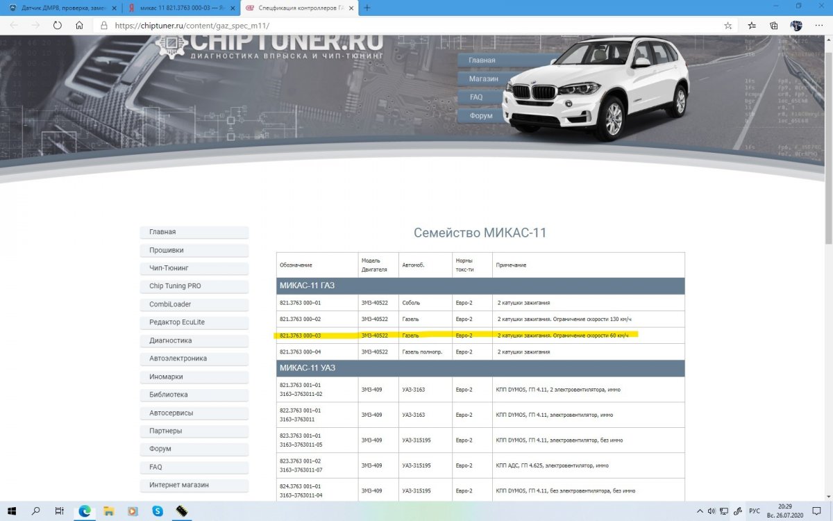

Игорь 73 189 Опубликовано 26 июля, 2020 @Олег 40522.100 вам бы микас 7.1 подцепить к этому мотору.Микас 11 не любит тюнинговых прошивок, на нем даже защита установлена, чтобы не шить "левые" прошивки. @Игорь 73 где живете ? Может и правда ко мне ? у меня и микас 7.1 есть и дмрв к нему и проводка, с датчиками температуры разберемся. Денег за это все драть не буду, предположим на 5 рублях сойдемся. А блок отдайтей в магазин и заберите деньги за него. @Олег 40522.100 либо вам нужен микас 11 с 02 на конце, вот смотрите Поделиться сообщением Ссылка на сообщение Поделиться на другие сайты
Олег 40522.100 0 Опубликовано 26 июля, 2020 8 минут назад, Игорь 73 сказал: @Олег 40522.100 вам бы микас 7.1 подцепить к этому мотору.Микас 11 не любит тюнинговых прошивок, на нем даже защита установлена, чтобы не шить "левые" прошивки. @Игорь 73 где живете ? Может и правда ко мне ? у меня и микас 7.1 есть и дмрв к нему и проводка, с датчиками температуры разберемся. Денег за это все драть не буду, предположим на 5 рублях сойдемся. А блок отдайтей в магазин и заберите деньги за него. Последние мозки Чистые НЕ шитые. 9 тыщ полет нормальный, Мозги, проводка, дмрв, и штука в глушитель ВСЕ Дорого обошлось, я делал так чтоб КАЖДЫЙ разьемчик был ОК, А ВЫ предлогаете все назад Вернуть, сейчас заплачу, нужно найти проблему Здесь, завтра поменяю Последние ДВА датчика. А потом буду думать к вам ехать Поделиться сообщением Ссылка на сообщение Поделиться на другие сайты
Игорь 73 189 Опубликовано 26 июля, 2020 (изменено) @Олег 40522.100 да, в температурном датчике скорее всего проблема была с микасом 11 , ну и 03 на конце , там изначально ограничение по скорости в 60 км заложено, а его шить - это просто "положить" блок и выкинуть деньги.. А СоАТэ - это не мозги, а какая то пародия. Это вам любой скажет. Изменено 26 июля, 2020 пользователем Игорь 73 Поделиться сообщением Ссылка на сообщение Поделиться на другие сайты
