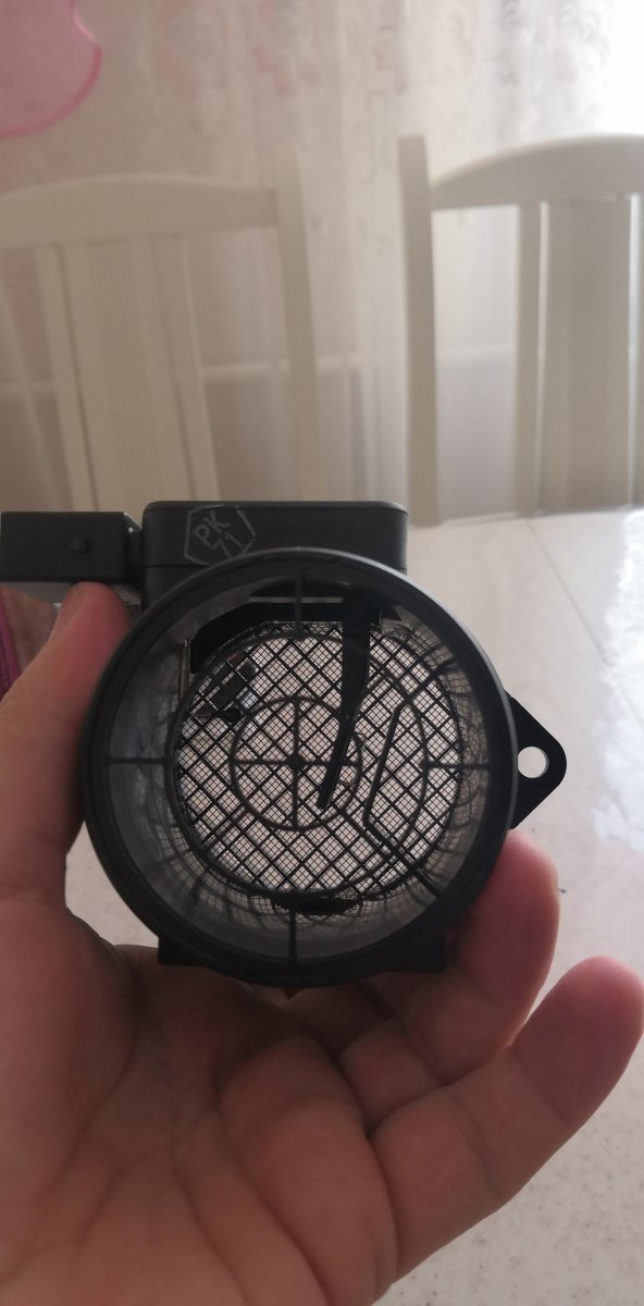

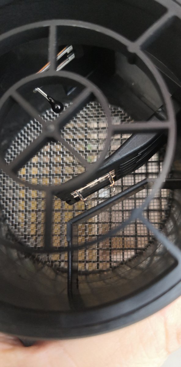

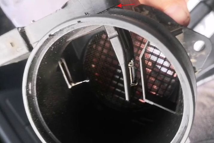

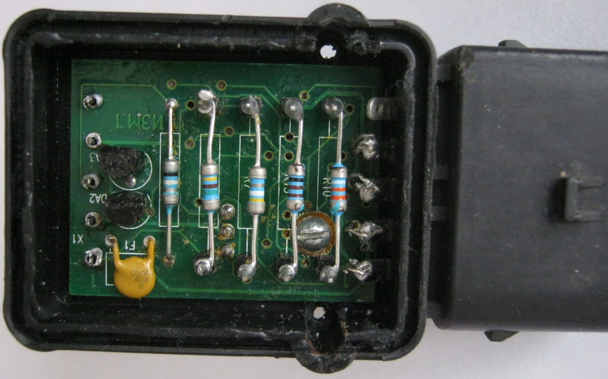

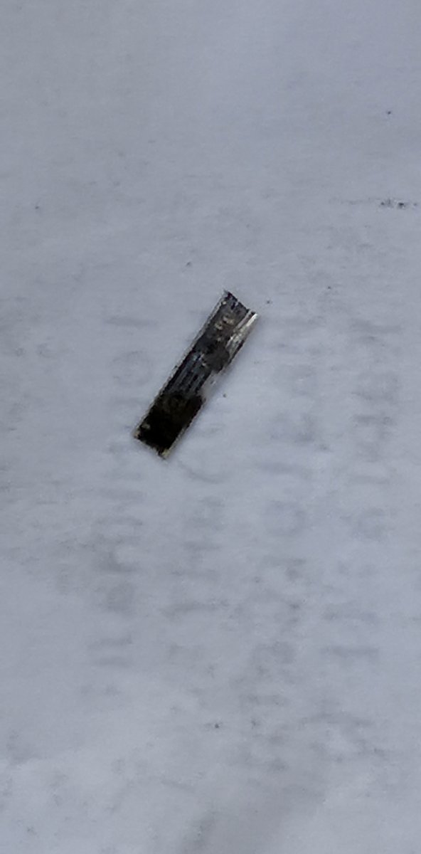

Станислав81 2 Опубликовано 30 сентября, 2020 В 27.09.2020 в 15:49, cxem сказал: это настоящий Автел - таких сейчас не найдёшь. под крышкой у него "компьютер" - он редко ломается портится обычно датчик объёма воздуха Добрый день! Подскажите пожалуйста где находится датчик объёма воздуха? VID_20200930_070421.mp4 Одной нити нет, можно ли её припаять? VID_20200930_070804.mp4 Поделиться сообщением Ссылка на сообщение Поделиться на другие сайты
cxem 121 Опубликовано 30 сентября, 2020 Я пробовал паять, не получилось. Там тонкая керамика, как бритва - легко ломается. У меня ДМВР-П, открутить два самореза и вынуть датчик вместе с "компьютором" из корпуса ДМРВ На ДМРВ-автел наверно надо отпаять плату - может там саморезы. Поделиться сообщением Ссылка на сообщение Поделиться на другие сайты

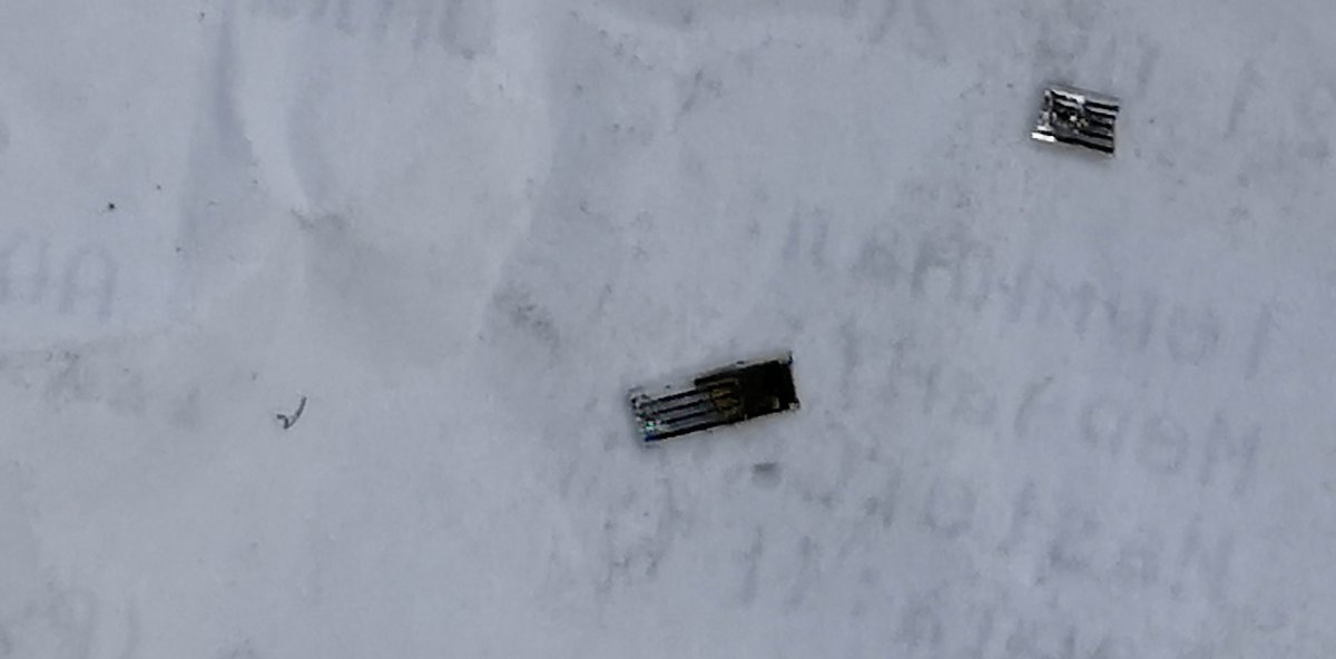

Станислав81 2 Опубликовано 30 сентября, 2020 (изменено) 1 час назад, cxem сказал: Я пробовал паять, не получилось. Там тонкая керамика, как бритва - легко ломается. У меня ДМВР-П, открутить два самореза и вынуть датчик вместе с "компьютором" из корпуса ДМРВ На ДМРВ-автел наверно надо отпаять плату - может там саморезы. Показать контент Этот "компьютер" в каком-то геле, саморезов нет. VID_20200930_135814.mp4 Изменено 30 сентября, 2020 пользователем Станислав81 Поделиться сообщением Ссылка на сообщение Поделиться на другие сайты
cxem 121 Опубликовано 30 сентября, 2020 АВТЭЛ - я не разбирал, думаю там надо отпаять с одной стороны и поднять плату. Поделиться сообщением Ссылка на сообщение Поделиться на другие сайты
Станислав81 2 Опубликовано 1 октября, 2020 (изменено) Сломался в руках ☹️, это тот которого не хватает в старом я его сохранил, хотел запаять. Заказал новый ДМРВ на сайте Элкар за 5088 + 300 за пересыл Изменено 1 октября, 2020 пользователем Станислав81 Поделиться сообщением Ссылка на сообщение Поделиться на другие сайты

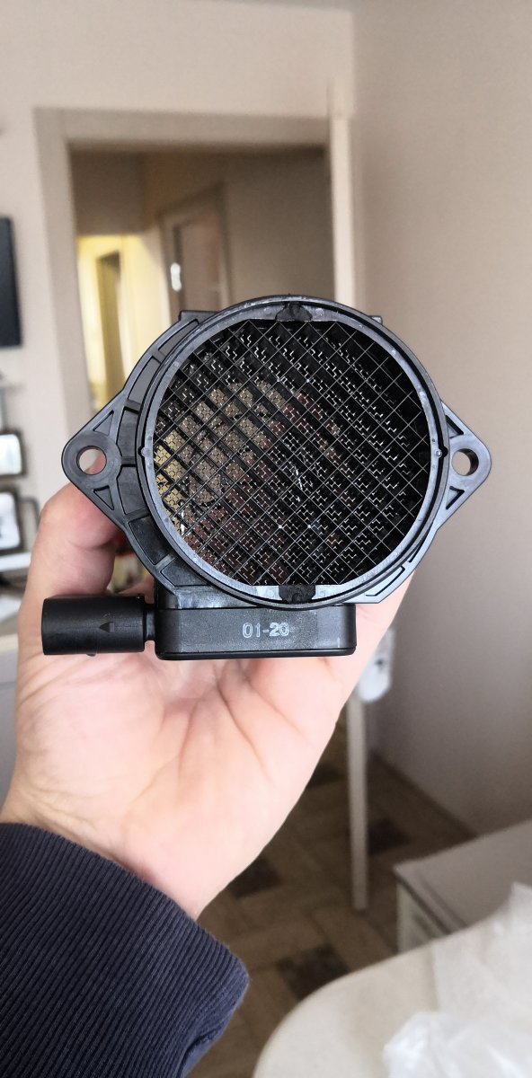

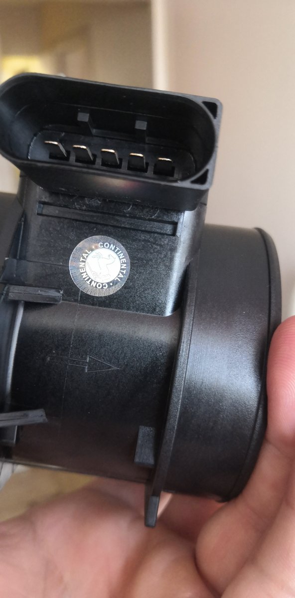

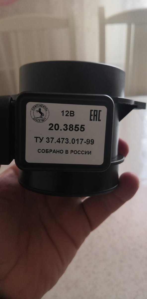

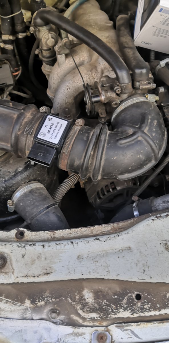

Станислав81 2 Опубликовано 5 октября, 2020 Пришел новый ДМРВ. 1 Поделиться сообщением Ссылка на сообщение Поделиться на другие сайты

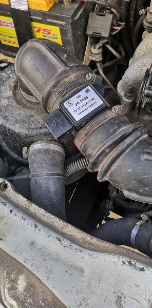

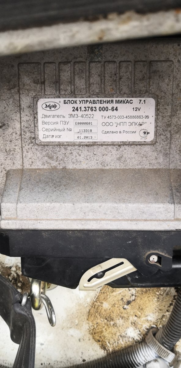

Станислав81 2 Опубликовано 5 октября, 2020 Поставил, но ошибка 013 не исчезла, форумчане помогите, что можете посоветовать? Двиг. 40522, 2006 г., ЭБУ Микас 7.1 2013 г. прошивка 601, видимо старый хозяин менял. Форумчане помогите, что делать? 1 Поделиться сообщением Ссылка на сообщение Поделиться на другие сайты
cxem 121 Опубликовано 5 октября, 2020 1.ДПКВ или помехи на него от КЗ 2.ДПРВ или метки на РВ Поделиться сообщением Ссылка на сообщение Поделиться на другие сайты

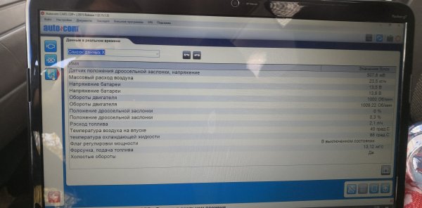

Станислав81 2 Опубликовано 6 октября, 2020 Сканер делпфи, программа автоком, показывает хх 1000, на приборке также, расход воздуха 23,5 кг/ч, темп. двигателя 86 градусов Поделиться сообщением Ссылка на сообщение Поделиться на другие сайты

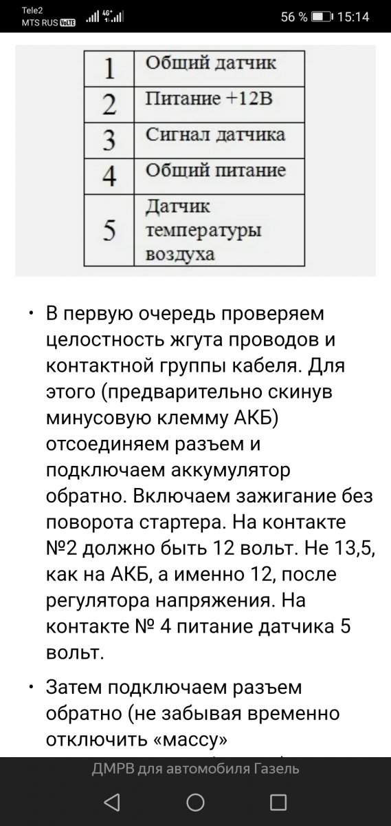

Станислав81 2 Опубликовано 7 октября, 2020 21 час назад, zhn36 сказал: регулятор давления топлива Спасибо В 06.10.2020 в 14:40, cxem сказал: ДТВ - стоит во впускном коллекторе ? Надо в диагностической программе установить обороты 850. Где то подсос воздуха, проверить шланг на РДТ Спасибо, буду смотреть. Еще вопрос, как проверить идет ли питание на ДМРВ, какие контакты в жгуте проверять? Поделиться сообщением Ссылка на сообщение Поделиться на другие сайты
Станислав81 2 Опубликовано 7 октября, 2020 (изменено) В 06.10.2020 в 12:17, cxem сказал: Мультиметром - никак, только на стенде. Проверка ДМРВ на машине, массовый расход воздуха: -на ХХ 14-17 -на оборотах, педаль газа "в пол" должно быть не меньше 420 На дросселе винт подкрутил, обороты упали до 950, расход воздуха стал 18-19(был 23), расход бензина тоже упал, был 2,1-2,0, сейчас 1,5-1,7 22 минуты назад, Станислав81 сказал: Спасибо Спасибо, буду смотреть. Еще вопрос, как проверить идет ли питание на ДМРВ, какие контакты в жгуте проверять? Изменено 7 октября, 2020 пользователем Станислав81 5 вольт не могу найти, какие контакты в жгуте проверять? Поделиться сообщением Ссылка на сообщение Поделиться на другие сайты
cxem 121 Опубликовано 7 октября, 2020 Еще вопрос, как проверить идет ли питание на ДМРВ, какие контакты в жгуте проверять ДМРВ ДТВ ДД Не надо там ничего проверять, ЭБУ сам проверяет питание на этих датчиках. Часто путают фишки ДД с ДТВ Крутить винт на ДЗ нельзя, пропадёт "Признак ХХ" Надо разобраться почему на ХХ высокие обороты, скорее всего где то подсос воздуха. Поделиться сообщением Ссылка на сообщение Поделиться на другие сайты

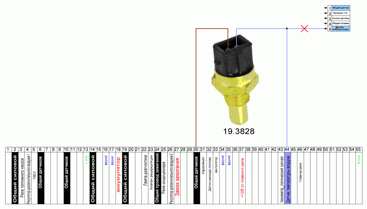

Станислав81 2 Опубликовано 7 октября, 2020 (изменено) 2 часа назад, cxem сказал: Еще вопрос, как проверить идет ли питание на ДМРВ, какие контакты в жгуте проверять ДМРВ ДТВ ДД Не надо там ничего проверять, ЭБУ сам проверяет питание на этих датчиках. Часто путают фишки ДД с ДТВ Крутить винт на ДЗ нельзя, пропадёт "Признак ХХ" Надо разобраться почему на ХХ высокие обороты, скорее всего где то подсос воздуха. Были перепутаны фишки дд и дтв, также поменял верхние шланги с дроселя на рхх и в клапаную крышку(был порван под хомутом), диагностику попробую завтра сделать, если погода позволит. После того как поменял фишки дд и дтв диагностика стала показывать температру, но когда двигатель прогрелся стало показывать минус 40, отключил фишку от дтв стал показывать плюс 40, после подключения опять минус 40 Изменено 7 октября, 2020 пользователем Станислав81 Поделиться сообщением Ссылка на сообщение Поделиться на другие сайты
cxem 121 Опубликовано 7 октября, 2020 ДТВ и ДТОЖ СТАВИТЬ ИМЕННО ЭТОТ:Калуга 19.3828 (чёрный хвостовик) аналог: РИКОР 40.5226 (розовый хвостовик) LUZAR LS 0306 406-3851010 FENOX 19.3828000 Автотрейд 42.3828 Поделиться сообщением Ссылка на сообщение Поделиться на другие сайты

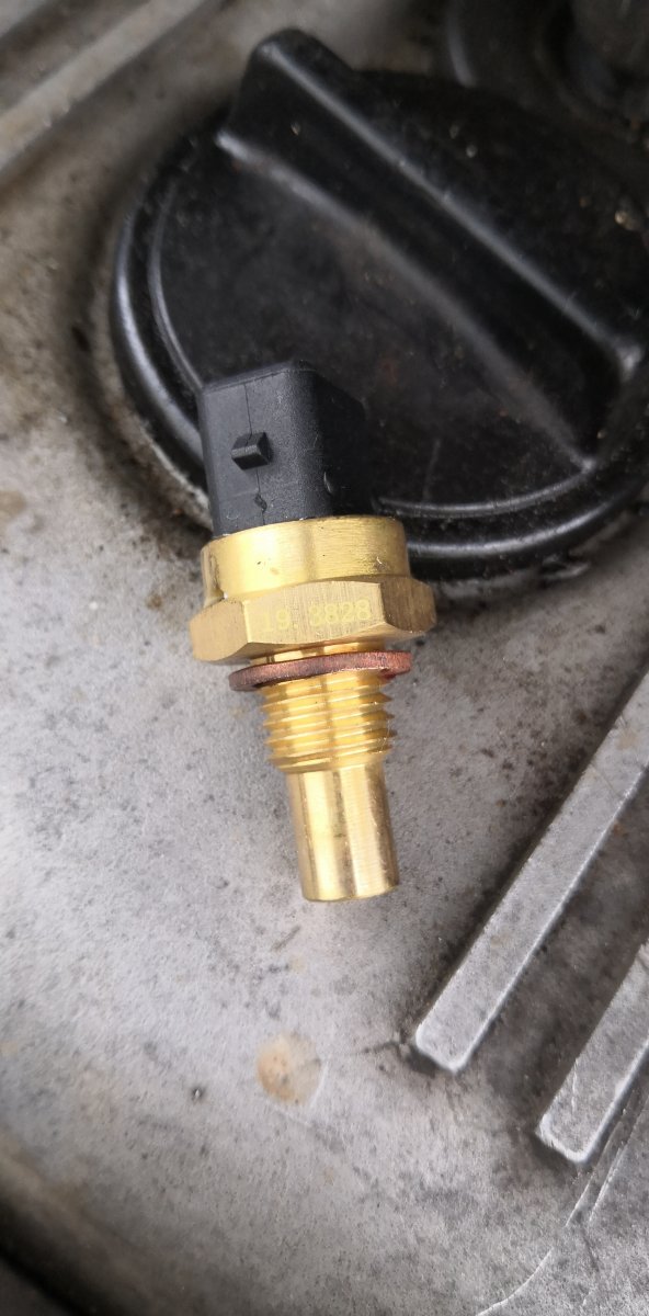

Станислав81 2 Опубликовано 8 октября, 2020 23 часа назад, Станислав81 сказал: Принял, спасибо Смотрю в магазине емех их 5 шт: ГАЗ 193828 Датчик указателя температуры охлаждающей жидкости Lada 193828 ДАТЧИК ТЕМПЕРАТУРЫ (19.3828) ГАЗ С ДВИГ. 406 (КАЛУ Автоприбор 193828 ДАТЧИК ТЕМПЕРАТУРЫ ГАЗ ДВ.406 (АВТОПРИБОР КАЛУГА) КЗАЭ 193828 ДАТЧИК ТЕМПЕРАТУРЫ 406 ДВ.КАЛУГА Энергомаш 193828 ДАТЧИК ТЕМПЕРАТУРЫ 406 ДВ.КАЛУГА Какой выбрать? Поделиться сообщением Ссылка на сообщение Поделиться на другие сайты

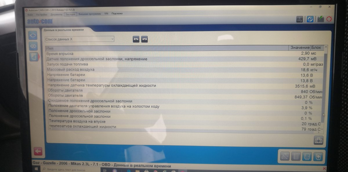

Станислав81 2 Опубликовано 21 октября, 2020 (изменено) Заказал этот датчик: ГАЗ 193828 Датчик указателя температуры охлаждающей жидкости Сканер подключил, температуру воздуха показывает правильно, но ошибка 013 не ушла, сбрасываю, опять вылазит . СХЕМ может у тебя есть исправный ДМРВ, можно ли к тебе подъехать? В 06.10.2020 в 12:17, cxem сказал: Мультиметром - никак, только на стенде. Проверка ДМРВ на машине, массовый расход воздуха: -на ХХ 14-17 -на оборотах, педаль газа "в пол" должно быть не меньше 420 СХЕМ, может есть у Вас стенд? Изменено 21 октября, 2020 пользователем Станислав81 Поделиться сообщением Ссылка на сообщение Поделиться на другие сайты
cxem 121 Опубликовано 21 октября, 2020 Нету, ни датчика, ни стенда. 13 ошибка - насколько я знаю, появляется когда ДПКВ показывает обороты, а ДМРВ не видит поток воздуха. Запишите log, может там видно будет. Поделиться сообщением Ссылка на сообщение Поделиться на другие сайты
