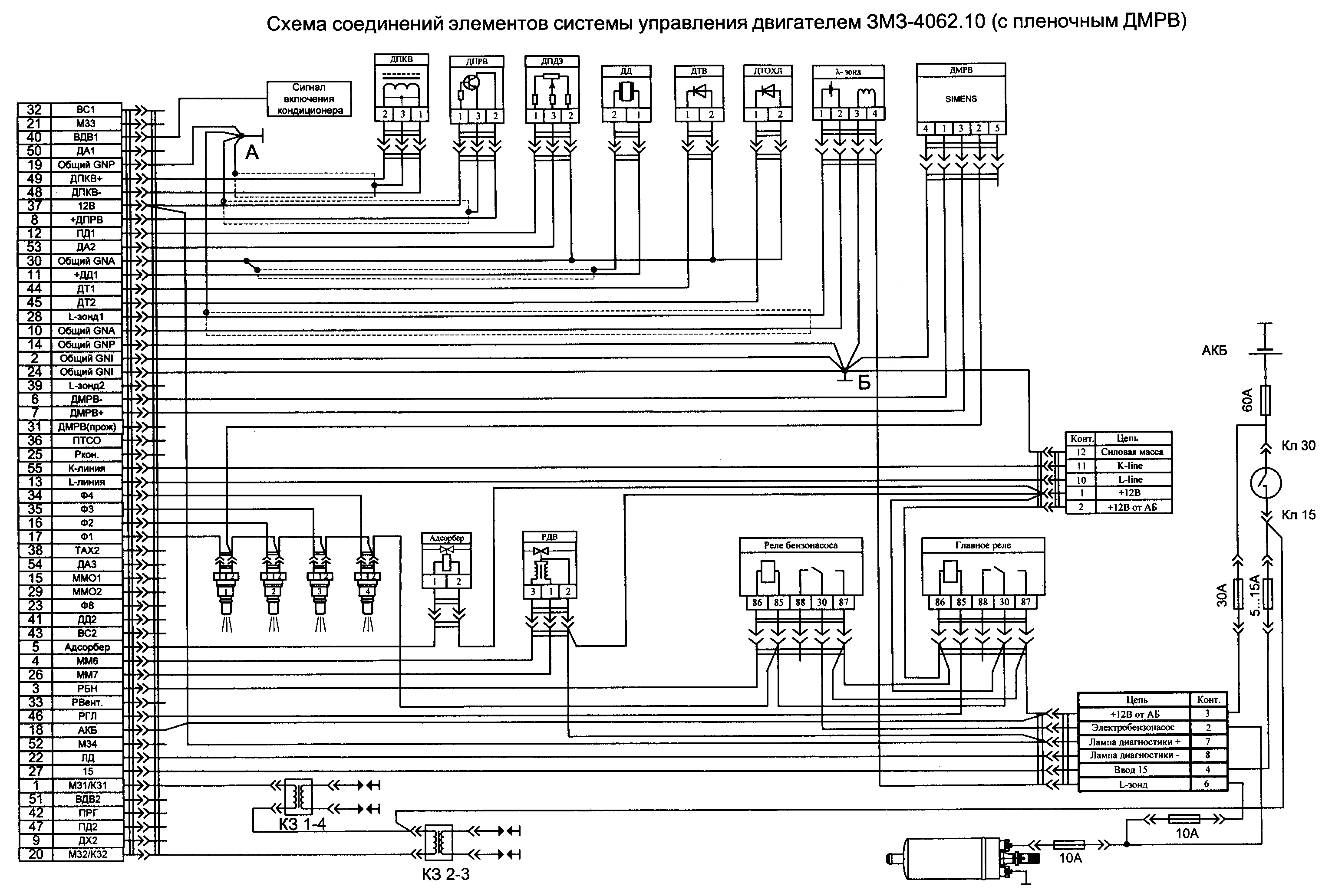

sashaP 1 Опубликовано 30 декабря, 2010 (изменено) подскажите как проверить годен ли ДМРВ -ивкш.407.282.001 я в инете много где смотрел схемы и там везде пишут что подклюаем плюс к контакту 5 а минус к 1.Вопрос у меня к этому датчику идет 4 провода (контакты1234) а контакт 5 вообще в воздухе ни кчему не полключен (я имею ввиду в схеме самого датчика)Может кто что посоветует Изменено 30 декабря, 2010 пользователем sashaP Поделиться сообщением Ссылка на сообщение Поделиться на другие сайты
шурик 60 493 Опубликовано 30 декабря, 2010 подскажите как проверить годен ли ДМРВ -ивкш.407.282.001 я в инете много где смотрел схемы и там везде пишут что подклюаем плюс к контакту 5 а минус к 1.Вопрос у меня к этому датчику идет 4 провода (контакты1234) а контакт 5 вообще в воздухе ни кчему не полключен (я имею ввиду в схеме самого датчика)Может кто что посоветуетА поиском чё не пользуешся ?? https://www.gazelleclub.ru/forum/index.php?...te=%E4%EC%F0%E2 Поделиться сообщением Ссылка на сообщение Поделиться на другие сайты
sashaP 1 Опубликовано 30 декабря, 2010 поиском пользуюсь но там в основном рассказывают про диагностику но не ту что мне надо.Я спрашиваю КАК МНЕ ПРОВЕРИТЬ дмрв с помощью 12вольт и простого мультиметра а именно (ДМРВ -ивкш.407.282.001)а везде описывают ДМРВ -ивкш.407.282.000-в нем 6выводов а у меня 5 и то пятый пустой. Поделиться сообщением Ссылка на сообщение Поделиться на другие сайты

Crady 8 671 Опубликовано 13 января, 2011 поиском пользуюсь но там в основном рассказывают про диагностику но не ту что мне надо.Я спрашиваю КАК МНЕ ПРОВЕРИТЬ дмрв с помощью 12вольт и простого мультиметра а именно (ДМРВ -ивкш.407.282.001)а везде описывают ДМРВ -ивкш.407.282.000-в нем 6выводов а у меня 5 и то пятый пустой.всё различие в них заключается в следующем,в одном есть датчик впускного воздуха,во втором нет!у тебя по ходу дела его нет,стоит в районе 4 цилиндра,на рессивере.в остальном разницы практически нет. Поделиться сообщением Ссылка на сообщение Поделиться на другие сайты
