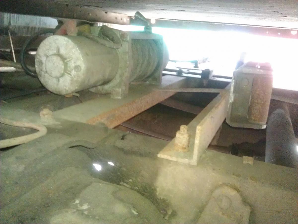

kombrig 603 Опубликовано 30 апреля, 2014 Я думаю механика проще и надежней. А шноркель за 5500р. без подкапотной разводки дорого.электрическая-куда уж проще.я поставил посредине,на раму5.5т.трос можно выпусть в лево вправо,вперед,назад. Поделиться сообщением Ссылка на сообщение Поделиться на другие сайты
arotorn 0 Опубликовано 1 мая, 2014 электрическая-куда уж проще.я поставил посредине,на раму5.5т.трос можно выпусть в лево вправо,вперед,назад. Выложи фото пожалуйста, тоже думаю ставить в задней части рамы, а трос и вперед и назад подавать. Поделиться сообщением Ссылка на сообщение Поделиться на другие сайты

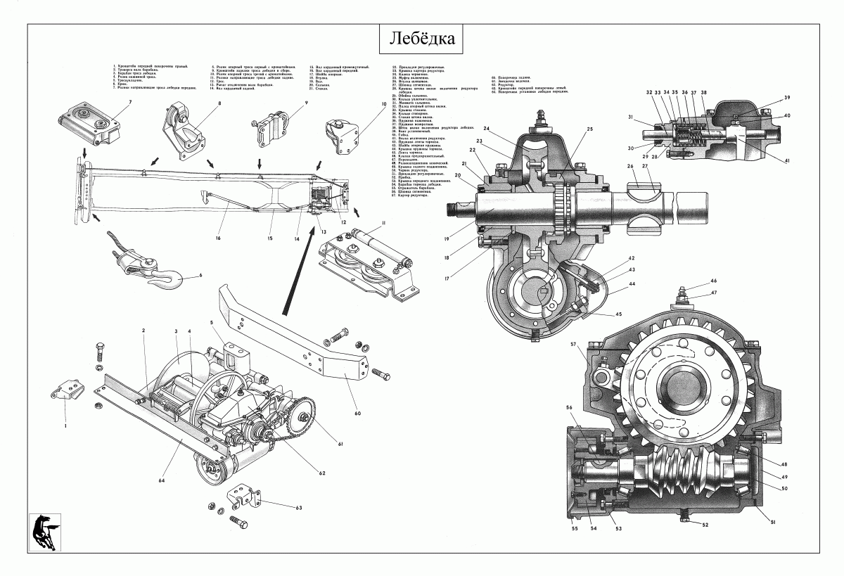

arotorn 0 Опубликовано 3 мая, 2014 (изменено) Нарыл схему по лебедке камаза, получается, что по необходимости трос быстро не перекинешь. Будем думать дальше, но лебедку однозначно от брдм брать буду, она легче чем от 66. Лебедка тут http://www.xn--80aaagmpdg4cmxgg1e.xn--p1ai/goods/11673451-lebedka_brdm. Если кому интересно силовой обвес на соболь делали в Москве "территория jeep"-http://www.drive2.ru/r/gaz/559739/ и http://www.tjeep.ru/forum/viewtopic.php?f=26&t=1921 задний бампер тоько бы с калиткой под запаску я бы взял ((. Изменено 3 мая, 2014 пользователем arotorn Поделиться сообщением Ссылка на сообщение Поделиться на другие сайты
