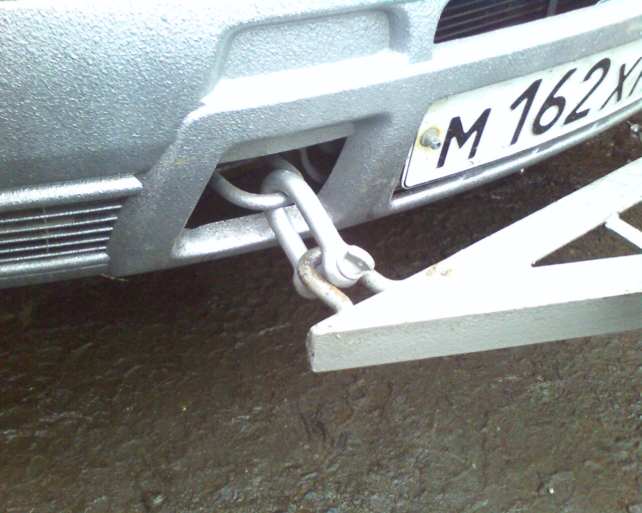

сидор 27 Опубликовано 14 ноября, 2010 Рыны для соединения с ушами Поделиться сообщением Ссылка на сообщение Поделиться на другие сайты
Гость lom.47 Опубликовано 14 ноября, 2010 Мужики, победа, вроде научился загружать фото.Значит и крепление лебедки скоро выложу.Поздравляю! Зачётно. Поделиться сообщением Ссылка на сообщение Поделиться на другие сайты
Toyota007 2 884 Опубликовано 14 ноября, 2010 Есть несколько вопросов.1Как идет подключения электричества к лебедке?2 Если машина утонула по бампер.Не ломает ли нижний поддерживатель лебедки?При вытаскивании её.Вся нагрузка начинает идти на этот держатель.3 Как ведут себя клыки родные ?Они слабые для таких целей.А так очень интересная конструкция.Сильно заинтриговала.Делать ни чего почти не надо,а лебедка есть. Поделиться сообщением Ссылка на сообщение Поделиться на другие сайты
сидор 27 Опубликовано 14 ноября, 2010 Есть несколько вопросов.1Как идет подключения электричества к лебедке?2 Если машина утонула по бампер.Не ломает ли нижний поддерживатель лебедки?При вытаскивании её.Вся нагрузка начинает идти на этот держатель.3 Как ведут себя клыки родные ?Они слабые для таких целей.А так очень интересная конструкция.Сильно заинтриговала.Делать ни чего почти не надо,а лебедка есть.Я поленился достать джойстик и блок.Подключается просто к аккумулятору.Джостиком управляеш из кабины.Поддерживаеш обороты чтобы не мучать аккумулятор.Если надо и его выложу.Выше капота в гавно не забирался.Выручает всегда за счет подвижного соединения. Это ее мощность.4500кг а с блоком 9000кг Поделиться сообщением Ссылка на сообщение Поделиться на другие сайты

сидор 27 Опубликовано 14 ноября, 2010 Я поленился достать джойстик и блок.Подключается просто к аккумулятору.Джостиком управляеш из кабины.Поддерживаеш обороты чтобы не мучать аккумулятор.Если надо и его выложу.Выше капота в гавно не забирался.Выручает всегда за счет подвижного соединения. Это ее мощность.4500кг а с блоком 9000кгИногда даже ногу не подсоединяеш.Кладеш фанеру - на нее лебедку- и вперед- при натяжении троса она просто поднимается в зависимости от угла троса.Кстати уши машины выдерживают даже угол в 90градусов.Приходилось тянуть себя и в таких условиях.Все очень просто и сердито.и очень надежно!!!!!!!! Поделиться сообщением Ссылка на сообщение Поделиться на другие сайты

сидор 27 Опубликовано 14 ноября, 2010 Только таскать её зае...шся, кг наверное 40 весит.В соболе места немеренно.Лежит и места не просит.Ждет команды на спасение увязающих.А ставится 10 минут.Это наш ангел вот уже как почти 6 лет.Надо молиться на нее.Грузоподьемность соболя в среднем 1000кг.А приспособа весит вместе с лебедкой 35кг самое большое.Любой из вас это одной рукой поднимет.В богажнике она даже не заметна.Зато какая уверенность в пути.Добавь еще и установленный ДАК.И не надо ни какого 4х4.Прет как танк- только разум в голове должен быть.Надо думать и об обратной дороге!!!.Без обид-батаники отдыхают на южном берегу финского залива! Поделиться сообщением Ссылка на сообщение Поделиться на другие сайты

сидор 27 Опубликовано 17 февраля, 2011 это какая ж лебедка весит 35?комап 9000 с металлическим тросом в среднем под 50 кг весит.Там ранее выставлена фотка моей лошадки вместе с лебедкой 9500 + площадка сваренная из уголка.Так вот вес всей этой приблуды дай бог 35кг. Поделиться сообщением Ссылка на сообщение Поделиться на другие сайты
masik 0 Опубликовано 22 февраля, 2011 http://www.part-time.ru/desc/?pid=140 Технические характеристики Автомобильной электрической лебёдки Come-Up DS-9.5 (12V) Тяговое усилие 4309 кг. Напряжение питания 12V Трос (диаметр/длина) 8,7мм / 30м Мотор (л.с.) 5 Пульт управления 5 м. Передача планетарная Передаточное число 159:1 Тормоз Конический Вес лебедки 48.5 кг. + вес площадки.у меня стоит тимакс9500.вес с площадкой примерно под60кг(мощьная площадка).если трос поменять на кивлар(синтетику) минус килограм10.как то так. ;) Поделиться сообщением Ссылка на сообщение Поделиться на другие сайты
сидор 27 Опубликовано 23 февраля, 2011 Если действительно так,то буду считать себя кабаном...Таскать ее при необходимости не состовляет трудности как и установка.А это приходилось делать не один раз.Для удобства прикрутил на постоянку площадку,а то в нужный момент много времени уходит на установку.А так всего 5 минут и ТАЩИШ... Поделиться сообщением Ссылка на сообщение Поделиться на другие сайты
masik 0 Опубликовано 23 февраля, 2011 зачем придумывать уже давно придуманное?!сделать съемную площадку,вывести разьемы и спереди и сзади авто.вварить квадрат,аля как америкосы делают.установка площадки с лебедой занимает не более 1,5минут.достать её из машины,подсоединить и наслаждаться.вот ништяки- http://www.4x4tur.ru/shop/UID_501.html вот кстати в замену стального троса- http://www.4x4tur.ru/shop/UID_753.html p.s. модераторы, выложенные ссылки это не реклама товара. Поделиться сообщением Ссылка на сообщение Поделиться на другие сайты

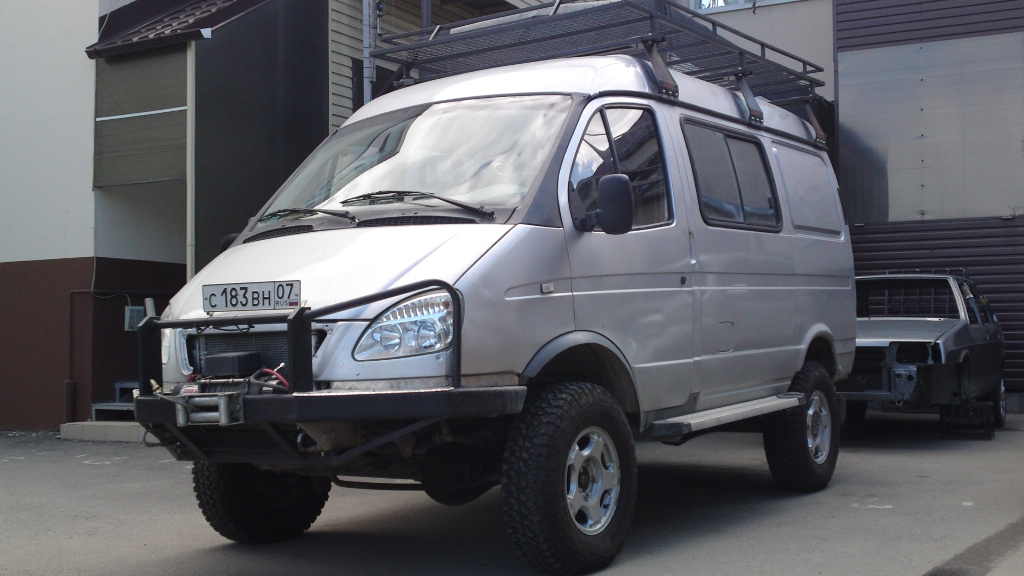

баксанец 20 Опубликовано 21 июня, 2012 Мой вариант установки лебедки с силовым бампером: Поделиться сообщением Ссылка на сообщение Поделиться на другие сайты
apokalipsis_300 4 Опубликовано 21 июня, 2012 Мой вариант установки лебедки с силовым бампером:красиво, главное и бампер не очень тяжелый походу Поделиться сообщением Ссылка на сообщение Поделиться на другие сайты
Toyota007 2 884 Опубликовано 21 июня, 2012 красиво, главное и бампер не очень тяжелый походу А у меня полностью обратное решение,я за это даже копейки бы не потратил.Ужасно..Хотя если машина только для леса,тогда ещё чего можно поснимать,облегчить.. :lol: Думаю,без обид.. Поделиться сообщением Ссылка на сообщение Поделиться на другие сайты
баксанец 20 Опубликовано 22 июня, 2012 А у меня полностью обратное решение,я за это даже копейки бы не потратил.Ужасно..Хотя если машина только для леса,тогда ещё чего можно поснимать,облегчить.. :lol: Думаю,без обид.. Никаких обид. Как говориться на вкус и цвет..:) Машин действительно только для выездов. Принципиальным было не уменьшить, а по возможности увеличть угол въезда-съезда. Ну и лишний вес неохота таскать. Из минусов не могу доп вентилятор спереди поставить, как оказалось на затяжных подъемах и при остановке он очень нужен. Я так понял ты больше склоняешся к съемному варианту. Сейчас я может так и сделал бы, но с другой стороны после того как "сядешь" не всегда можно будет подлезть. Поделиться сообщением Ссылка на сообщение Поделиться на другие сайты
Toyota007 2 884 Опубликовано 22 июня, 2012 Никаких обид. Как говориться на вкус и цвет.. :) Машин действительно только для выездов. Принципиальным было не уменьшить, а по возможности увеличть угол въезда-съезда. Ну и лишний вес неохота таскать. Из минусов не могу доп вентилятор спереди поставить, как оказалось на затяжных подъемах и при остановке он очень нужен. Я так понял ты больше склоняешся к съемному варианту. Сейчас я может так и сделал бы, но с другой стороны после того как "сядешь" не всегда можно будет подлезть. Как вариант низ бампера прикрыть рифленым алюминием,не так голо будет выглядеть машина,крепить рефленку у тебя есть к чему,за то вид станет другим,и на проходимость она не повлияет,и веса в ней нет.Я бы ещё и швеллер бы ей зашил,получилось бы не плохо.У нас уазы с такими бамперами есть,выглядит достойно... Поделиться сообщением Ссылка на сообщение Поделиться на другие сайты
Сергей Шпиев 29 Опубликовано 23 июня, 2012 Как вариант низ бампера прикрыть рифленым алюминием,не так голо будет выглядеть машина,крепить рефленку у тебя есть к чему,за то вид станет другим,и на проходимость она не повлияет,и веса в ней нет.Я бы ещё и швеллер бы ей зашил,получилось бы не плохо.У нас уазы с такими бамперами есть,выглядит достойно...У нас тоже есть парочка таких Уазиков,но с их слов зимой по твёдому снегу они виснут на такой лыже. Поделиться сообщением Ссылка на сообщение Поделиться на другие сайты
баксанец 20 Опубликовано 25 июня, 2012 Как вариант низ бампера прикрыть рифленым алюминием,не так голо будет выглядеть машина,крепить рефленку у тебя есть к чему,за то вид станет другим,и на проходимость она не повлияет,и веса в ней нет.Я бы ещё и швеллер бы ей зашил,получилось бы не плохо.У нас уазы с такими бамперами есть,выглядит достойно... Перед функциональностью и гламуром, я выбираю первое:) Этот вариант более-менее приглядней, предыдущий был гораздо аскетичнее:) Поделиться сообщением Ссылка на сообщение Поделиться на другие сайты
