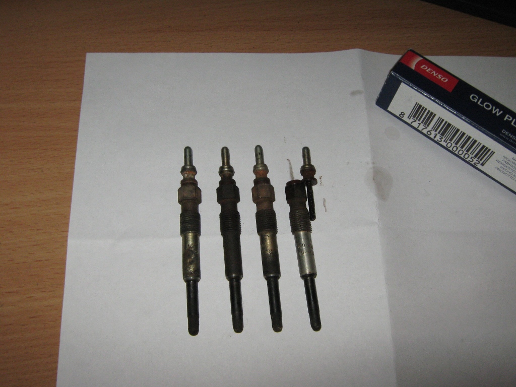

Отгорели 2 свечи накаливания
Кедр
А ,что свечи именно отгорают, да? Зажигание не так установлено? Просто у друга вот на днях тоже нашли 2 есть ,а 2 нету кончиков...

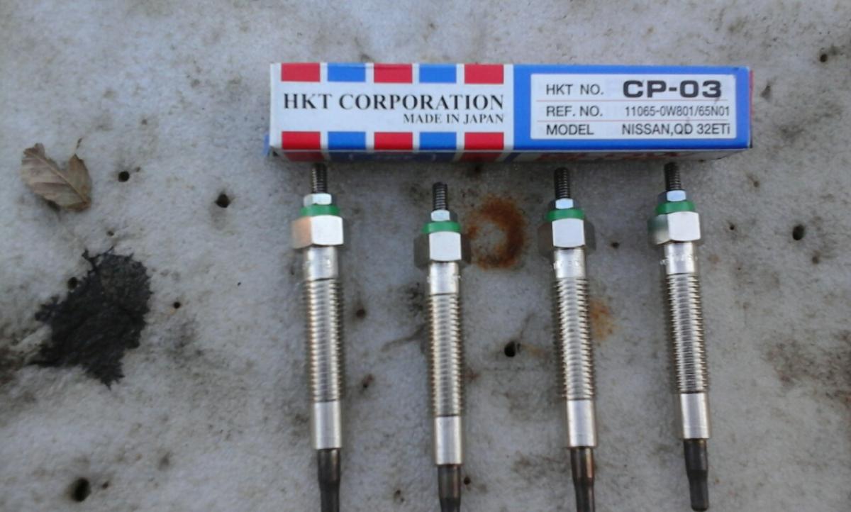

Кстати про свечи...post-23610-0-03477700-1414748007_thumb.jpgдруг купил в KZ.
колобок
Кстати про свечи...attachicon.gifimage-03cdf78b4442cb6cbf5b45d1e5e510b42692ca519e27473cfc5e629c0cb0a8d6-V.jpgдруг купил в KZ.
дык это ТДшные
Кедр
Ну да..

Наконец то добрался до свечей ибо на улице потеплело сегодня до -4. Сначала хотел попробовать выкрутить свечи без снятия коллектора но поглядев и поразмыслив плюнул на эту идею. Открутил коллектор и начал снимать наконечники с свечей, 4 и 3й горшок до меня менял прежний хозяин точнее мастер ему менял примерно 80 тыс назад, как я понял первый и второй не меняли ибо коллектор мастер не откручивал, а открутил свечи так а первую и вторую та кне поменять 100%, на данный момент пробег 163500. Когда начал снимать колпачек с 2го горшка то выдернул его вместе с потрохами... вот тут я запереживал по настоящему... а с первого ваще сдернуть колпачек не смог...пришлось сдергивать сервомагнит и только тогда смог снять.  Когда все снял, залил отверстия wdшкой подождал потом еще раз залил...и начал откручивать свечи... на удивление все пошли норм кроме 2й, для нее приложил немного больше усилия и она пошла...как я был рад)))  Вкрутил новые свечки денсо которые заказывал ранее и одел на них колпачки, жгут в норм состоянии без повреждений. Да старые свечки наши, не импорт.
Еле очистил куски старой прокладки впускного коллектора и сервомагнита которые сломались при снятии. Поставил сервомагнит на место. Откалибровал рейку но чета у меня не то по ходу. Ну так вот, теперь при включении зажигания пока горит спиралька на панели идет просадка напряжения, как тока реле отключает свечи, напряжение повышается чего не было со старыми свечами, там вообще никакой просадки напруги по вольтметру. По этому видать она и не заводилась ниже -5 без долгого маслания или подогрева. Ну на неделе обещают морозы, посмотрим как заведемся)))
