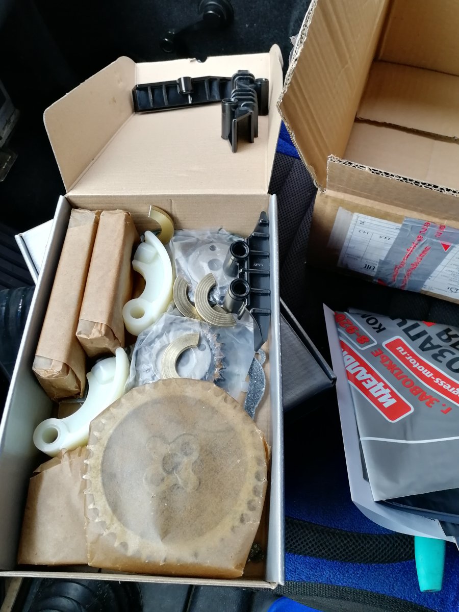

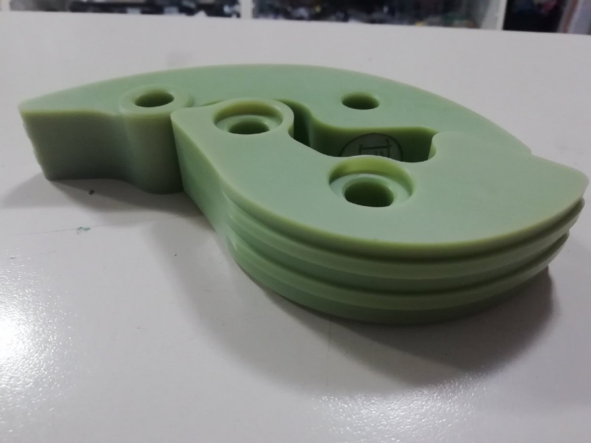

Андрюха73rus 1 037 Опубликовано 22 марта, 2020 (изменено) На днях попалась реклама, вечные башмаки. Кто ставил может? Изменено 22 марта, 2020 пользователем Андрюха73rus Добавил фото Поделиться сообщением Ссылка на сообщение Поделиться на другие сайты
Алексей Ф. 9 775 Опубликовано 22 марта, 2020 @Андрюха73rus натяжители интересные какие ! Ручная натяжка ? Поделиться сообщением Ссылка на сообщение Поделиться на другие сайты
Андрюха73rus 1 037 Опубликовано 22 марта, 2020 @Алексей Ф. Даж не знаю. У меня ина стоят, пока 150 пробежал. Заказал комплект грм Прогресс,цепи чехия, по теплу опять мотор перебирать, жрет масло дуром, литр на тысячу, заодно грм поменяю 1 Поделиться сообщением Ссылка на сообщение Поделиться на другие сайты

Маркич 707 Опубликовано 23 марта, 2020 @Андрюха73rus это от дядьки с бородой и чепчиком? Слышал, он каких то неадекватных денег за них хочет Поделиться сообщением Ссылка на сообщение Поделиться на другие сайты
Андрюха73rus 1 037 Опубликовано 23 марта, 2020 @Маркич ну да , 1900р просит ))) Поделиться сообщением Ссылка на сообщение Поделиться на другие сайты
Маркич 707 Опубликовано 23 марта, 2020 (изменено) 12 минут назад, Андрюха73rus сказал: @Маркич ну да , 1900р просит ))) Там смысл не в вечности. Их хоть из чугуна сделай, всё равно потрутся. Там идеальная кривая траектории цепи - нет провисаний, рывков. Обещает ресурс цепей до полуляма, но я бы так рисковать не стал, да и наши моторы столько не выхаживают Изменено 23 марта, 2020 пользователем Маркич Поделиться сообщением Ссылка на сообщение Поделиться на другие сайты
Аксакал 27 Опубликовано 25 марта, 2020 (изменено) В 22.03.2020 в 23:26, Андрюха73rus сказал: На днях попалась реклама, вечные башмаки. Кто ставил может? возможно хороши, однако напрягают две вещи 1) смелое заявление барыг (ими торгующих) - вечные 2) конская цена, башмаки макс ресурс стоят 500руб. т. е. более чем в три раза дешевле, при том что тоже претендуют на звание "вечных" ЗЫ может мне просто не везет, однако в 90% случаев "эсперементы" по установке дорогих, цветастых деталек, показали что это лохотрон дорогущее не качественное гамно, либо просто нормальная деталь, но. стоящая в несколько раз дороже аналогов не худшего качества В 23.03.2020 в 12:08, zhn36 сказал: нет, можно и обычными гидронатяжителями имхо - я бы не рисковал ставить мех натяжники, особливо в верх. Т.е в моем понимании гидронатяжители рулят причем.. после того как несколько раз попадал на качестве деталей "расшоренных" контор, предпочитаю не дорогие гидронтяжители, гидрокомпенсаторы (с толстыми ножками) от ЗМЗ Изменено 25 марта, 2020 пользователем Аксакал Поделиться сообщением Ссылка на сообщение Поделиться на другие сайты
