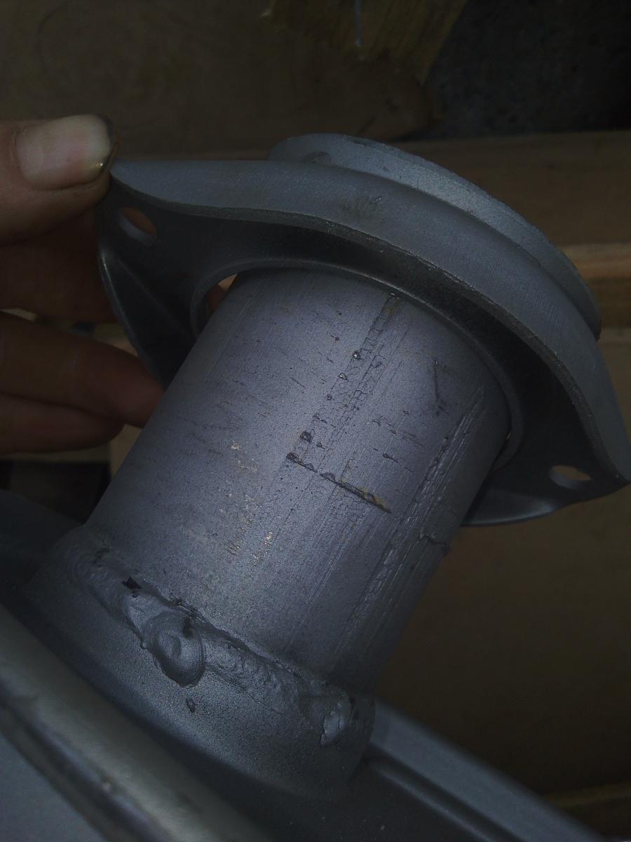

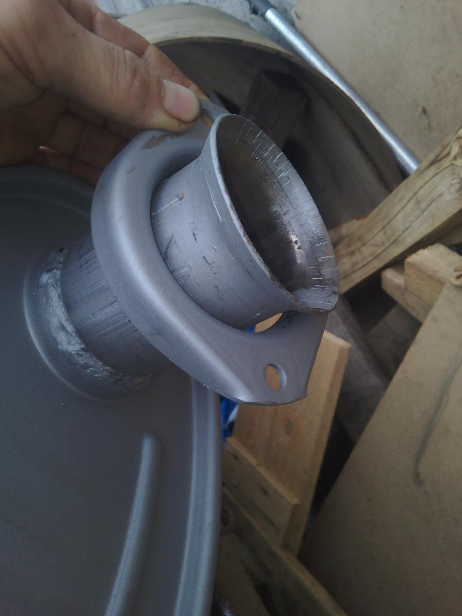

paul799 849 Опубликовано 19 июля, 2014 Выкладываю фото по просьбе Лакосты: Поделиться сообщением Ссылка на сообщение Поделиться на другие сайты

вилли 989 Опубликовано 17 сентября, 2017 Возникла проблема.Сгнила чашка на катализаторе,та которая глушитель к колцу притягиваетНадо менять.Катализатор снимать не вариант.Болты поотрываю и чижов наоставляю,с рождения не трогался...Срежу лишнюю с глушителя и приварю по месту.Как лучше разрезать пополам - по болтам или поперёк.? Варить думаю так : наживив шпильками,слегка притянуть и усилив в пазу толстой проволкой почти до болтов.Если геометрия слегка покоробится,это же не будет мешать притягивать части глушителей к колцу-прокладке ? Главное же чтоб болты вставлялись.. Поделиться сообщением Ссылка на сообщение Поделиться на другие сайты

вилли 989 Опубликовано 17 сентября, 2017 вилли, режь всё,и вари нормальный выхлоп на импортных банках.оно того стоит.Не собираюсь много вкладывать.А глушитель взял за 2350 Арзамас.Еще покрасить хочу краской для выхлопа.Балончик 300 р.До 1000 градусов.Косынку заодно приварю,чтоб по стыку труба-банка не сломался.И еще,выхлоп вроде должен родной быть, а то машина ругаться будет,Не? Поделиться сообщением Ссылка на сообщение Поделиться на другие сайты
соболевич 2 091 Опубликовано 17 сентября, 2017 Главное же чтоб болты вставлялись..Кольцо- прокладка достаточно мягкая если не будет немного совпадать притянется,очень удобная штука это кольцо Поделиться сообщением Ссылка на сообщение Поделиться на другие сайты

Илюх 139 Опубликовано 17 сентября, 2017 вилли, я точно в таком же случае, как у тебя, вот от такого заменителя катализатора отрезал конец с кольцомhttp://bububu.su/katalog/internet-magazin/gaz/zamenitel-nejtralizatora-3302-gazel-dvigatelи приваривал к своему нейтрализатору. дешевле глушителя (500 рублей) и просто. Поделиться сообщением Ссылка на сообщение Поделиться на другие сайты
вилли 989 Опубликовано 18 сентября, 2017 вилли, я точно в таком же случае, как у тебя, вот от такого заменителя катализатора отрезал конец с кольцомhttp://bububu.su/katalog/internet-magazin/gaz/zamenitel-nejtralizatora-3302-gazel-dvigatelи приваривал к своему нейтрализатору. дешевле глушителя (500 рублей) и просто.Прошиваться придется... <_< Поделиться сообщением Ссылка на сообщение Поделиться на другие сайты
Илюх 139 Опубликовано 18 сентября, 2017 Прошиваться придется...с чего это? уже больше года, как сделал - прошивка не требуется. катализатор-то остается. только фланец старый с лопнутым кольцом отрезал, а от этой трубы новый приварил. :) Поделиться сообщением Ссылка на сообщение Поделиться на другие сайты
