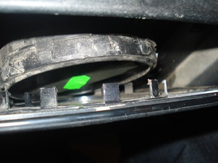

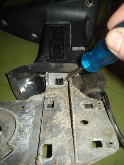

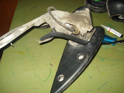

Паровоз 9 Опубликовано 24 мая, 2009 Берём длинную отвёртку Легко тянем зеркало вверх и по кругу открываем замки ромашки Здесь хорошо видно замки Откручиваем четыре шурупа Открываем три замка Внутри за маленьким зеркалом есть ещё три замка - это самое сложное Отгибаем осторожно пластиковую панель .Щели в 1 см достаточно и отвёрткой открываем путём нажатия внутренние замки. На следующих фотках показано примерно на уже снятой панели. Если кто-то сломает замок это не проблема - клей супермомент и всё прекрасно - проверено на себе. Открываем замок Поворачиваем кронштейн так чтобы открылся внутренний торец пластика- там находится ещё один замок.Открываем и разделяем на две половинки черный пластик. Откручиваем два шурупа и снимаем вторую половину пластика Ключём на 22 откручиваем гайку Поделиться сообщением Ссылка на сообщение Поделиться на другие сайты

Паровоз 9 Опубликовано 24 мая, 2009 Отдельной темой сделаем. И не флудить мать вашу!Рассказываю как подтянуть разболтавшееся зеркало. Снимаем зеркало. Поворачиваем кронштейн на 90 градусов. Вставляем отвёртку в распор между гайкой и корпусом.Не вынимая поворачиваем кронштейн вместе с отвёрткой в другую сторону на 180 градусов.Вынимаем отвёртку.Повторяем эту операцию необходимое кол-во раз.Всё зеркало затянуто. :D 1 Поделиться сообщением Ссылка на сообщение Поделиться на другие сайты

ЛешаШарлык 35 Опубликовано 16 января, 2012 Берём длинную отвёртку Легко тянем зеркало вверх и по кругу открываем замки ромашки Здесь хорошо видно замки Откручиваем четыре шурупа Открываем три замка Внутри за маленьким зеркалом есть ещё три замка - это самое сложное Отгибаем осторожно пластиковую панель .Щели в 1 см достаточно и отвёрткой открываем путём нажатия внутренние замки. На следующих фотках показано примерно на уже снятой панели.Если кто-то сломает замок это не проблема - клей супермомент и всё прекрасно - проверено на себе. Открываем замок Поворачиваем кронштейн так чтобы открылся внутренний торец пластика-там находится ещё один замок.Открываем и разделяем на две половинки черный пластик. Откручиваем два шурупа и снимаем вторую половину пластика Ключём на 22 откручиваем гайкуСпасибо за подробную инструкцию.Разобрал и подтянул гайку.Ни одного уса не обломилось. Поделиться сообщением Ссылка на сообщение Поделиться на другие сайты
