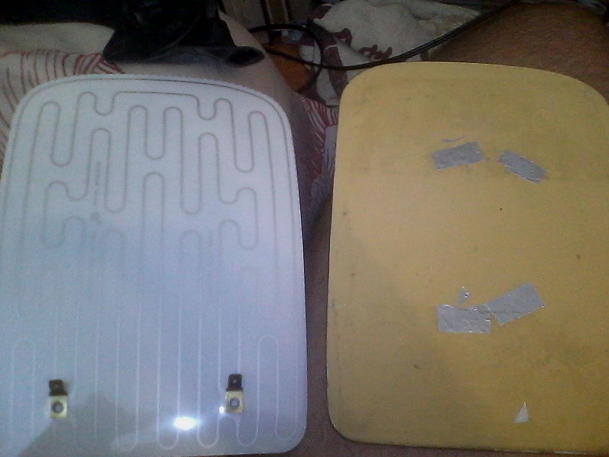

Я купил ГЭН - гибкий электронагреватель! Обошелся всего в 150руб!

Обещал рассказать как вклеить ГЭН в зеркало!
Сам зеркальный элемент находится в пластмассовой рамочке - она видна по краям
Не пытайтесь поддеть зеркало ножиком из рамочки - оно стекляное! Получите скол поверхности в лучшем случае!
Сама рамочка с зеркалом крепится защелками по кругу (ромашкой) к центральному поворотному шару-шарниру - за счет его зеркало и перенацелевается!
Нужно повернуть зеркальный элемент в крайнее положение и посветить в щелку - сразу будет видны защелки! Аккуратно их поддевая длиной шлицевой отверткой и вращая зеркало - отсоеденить рамку от шара! Если сломали защелку - не беда - она подклеится или суперклеем или ацетоном!
Итак зеркало в рамке у нас в руках! Элемент приклеен к рамке двусторонним скотчем оч крепко! Поддевать отверткой или ножом бестолку - поцарапаете зеркальный слой и будут на зеркале места - где оно не отражает! Если такие места появились можно чуть улучшить ситуацию - наклеев потом на зеркало алюминиевый скотч
Секрет разделения элемента и рамки - ацетон! Поливаете на скотч через дырочки и нежно тянете рамочку от зеркала - чуть поднялось - еще каплю ацетона в щелку - и так почуть будет отклеиваться!
Когда рамка отделиться - также отдирать скотч от зеркала надо - тянете за край и в щелку ацетоном капаете! Не капните ацетоном - скотч порвется!
Ацетон для зеркала безвреден а вот пластмассу он чутка расстворяет - но не критично
Ну и когда элемент разделен с рамкой - протираете его ацетоном и наклеивает ГЭН - он имеет самоклящуюся поверхность!
Потом сверху полоски толстого вспененного двустороннего скотча из Ашана!
Через дырочки подпаиваете провода - проводите их через болт к фишке!
Там соединение типа круглый штырь и круглая розетка
Распиновка такая: там 9 контактов - это глядя прямо на разьем - то есть проводами вниз
Верхний под защелкой это минус - М
Х - это не задействован или какие другие нужды
                Защелка ------   П
Здесь повторитель -  О  М  Х
Здесь нагреватель -   О  Х  Х
                                     Х   Х  Х
После припайки к проводов к ГЭНу - я намазал пайку вазелином - против коррозии!
Ну и дальше крепите ромашку на защелки к шару - сильно не давите - чтоб не сломать!
