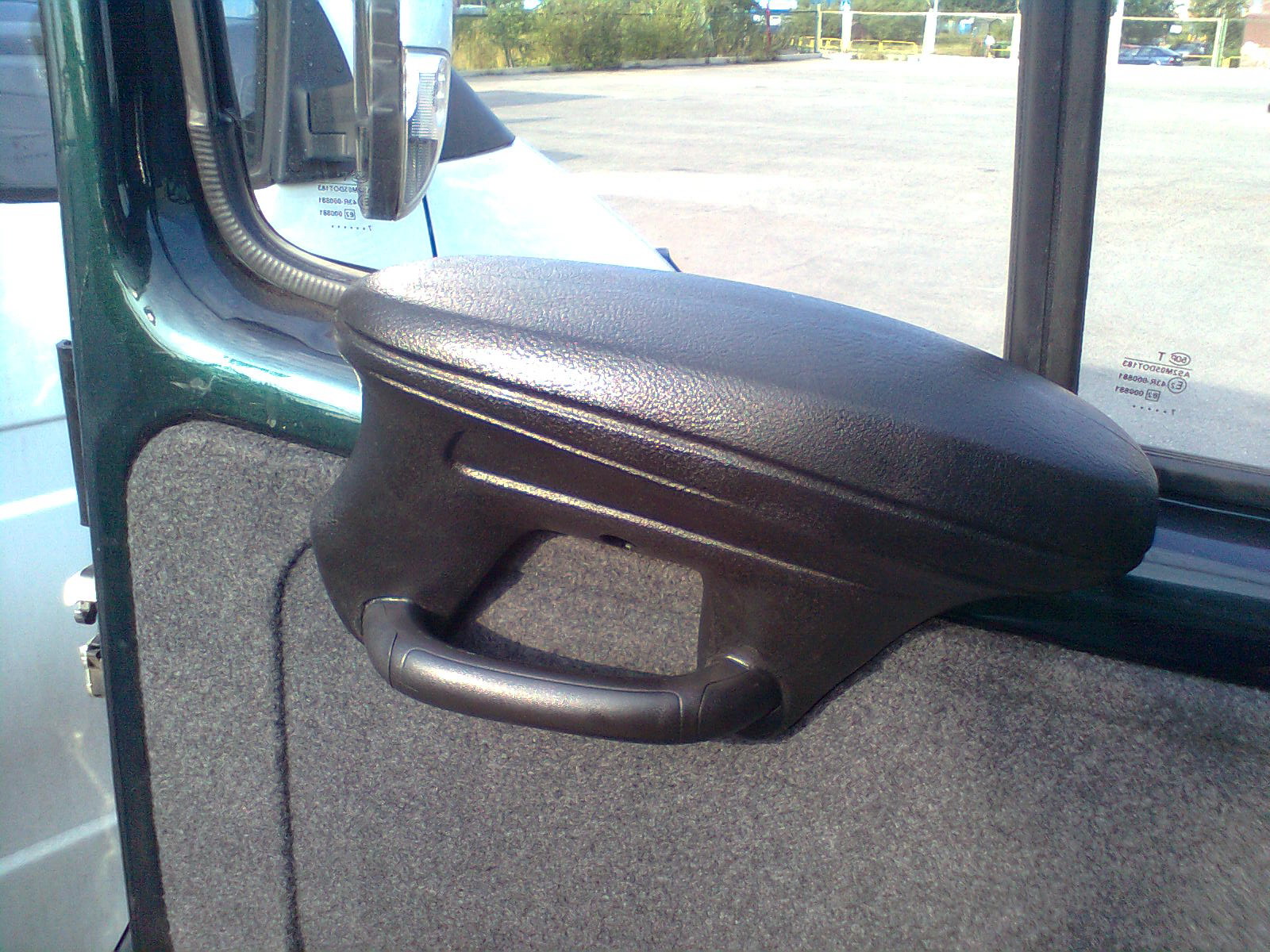

Puss10 3 Опубликовано 15 августа, 2011 Здравствуйте! Вот мой подлокотник , если подобные были раньше, прошу прощения. Не все сообщения просмотрел. Поделиться сообщением Ссылка на сообщение Поделиться на другие сайты
edcar 456 Опубликовано 15 августа, 2011 Здравствуйте! Вот мой подлокотник , если подобные были раньше, прошу прощения. Не все сообщения просмотрел.Это откуда такой подлокотник ? Поделиться сообщением Ссылка на сообщение Поделиться на другие сайты
Puss10 3 Опубликовано 15 августа, 2011 Это откуда такой подлокотник ?У нас в городе продают в магазине ГАЗ-ДЕТАЛИ МАШИН. Я не рекламирую, но подлокотники мне понравились, производство явно не кустарное, требуется лишь небольшая доработка. Поделиться сообщением Ссылка на сообщение Поделиться на другие сайты
Puss10 3 Опубликовано 15 августа, 2011 Это откуда такой подлокотник ?Кстати, для 2705 есть комплект из двух подлокотников (правый-левый). Для 2217 и для автобусов (8-мест) второй подлокотник неуместен, спереди одно кресло для пассажира, и оно расположено далековато от двери, поэтому пассажиру удобнее опираться на штатный подлокотник (в мягких салонах все сидения Соболёвские, т.е. со штатными подлокотниками), а вот для 13-ти местного автобуса и для трёхместного фургона для правого пассажира должно быть самое то! К семиместке это тоже должно быть справедливо. Поделиться сообщением Ссылка на сообщение Поделиться на другие сайты
Симбир 917 Опубликовано 15 августа, 2011 Кстати, для 2705 есть комплект из двух подлокотников (правый-левый). Для 2217 и для автобусов (8-мест) второй подлокотник неуместен, спереди одно кресло для пассажира, и оно расположено далековато от двери, поэтому пассажиру удобнее опираться на штатный подлокотник (в мягких салонах все сидения Соболёвские, т.е. со штатными подлокотниками), а вот для 13-ти местного автобуса и для трёхместного фургона для правого пассажира должно быть самое то! К семиместке это тоже должно быть справедливо.Почем ? Какой доработки требуют? Поделиться сообщением Ссылка на сообщение Поделиться на другие сайты
Puss10 3 Опубликовано 15 августа, 2011 Почем ? Какой доработки требуют?Доработка не очень сложная. По всей видимости создатель сего устройства планировал замену штатной внутренней ручки двери на данный подлокотник, поэтому пористой резиной попросту обварен ( формовка, отливка) толстый металлический кронштейн, который крепится на штатное место, причём даже на старые (штатные) болты, без ручки. В комплекте ещё идёт металлический дюбель, под который необходимо просверлить отверстие диаметром 10 мм, но нужно дырявить верхнюю часть двери, где подлокотник прилегает третьей точкой крепления. На рабочей ГАЗели так и сделал, на своём Соболе рука не поднялась дверь кромсать. Ручку выбрасывать жалко, поэтому просто на подлокотнике обчертил и вырезал острым ножом точки соприкосновения ручки двери с подлокотником, заменил болты на более длинные и поставил на место.Есть возможность снять подлокотник и выложить фотографии, если нужно. Поделиться сообщением Ссылка на сообщение Поделиться на другие сайты
Симбир 917 Опубликовано 15 августа, 2011 Есть возможность снять подлокотник и выложить фотографии, если нужно.Было бы неплохо . Почем ? Выглядит очень достойно. Поделиться сообщением Ссылка на сообщение Поделиться на другие сайты
Puss10 3 Опубликовано 15 августа, 2011 (изменено) Было бы неплохо . Почем ? Выглядит очень достойно.Почём покупал точно не помню (год назад), где-то 560-580 р. за шт. Узнаю- выложу сегодняшнюю цену по городу и фотки в ближайшее время. Удачи! Изменено 15 августа, 2011 пользователем Puss10 Поделиться сообщением Ссылка на сообщение Поделиться на другие сайты
edcar 456 Опубликовано 15 августа, 2011 Почём покупал точно не помню (год назад), где-то 560-580 р. за шт. Узнаю- выложу сегодняшнюю цену по городу и фотки в ближайшее время. Удачи!Может производитель известен ? Для тог чтоб в инете его пошукать . Достаточно эстетично выглядит , видно что крепкая конструкция . Поделиться сообщением Ссылка на сообщение Поделиться на другие сайты
alex933 773 Опубликовано 16 августа, 2011 Здравствуйте! Вот мой подлокотник , если подобные были раньше, прошу прощения. Не все сообщения просмотрел.не хилый подлокотничиг ,чёт в нашем колхозе я не видал такие ГАЗ ДЕТАЛИ МАШИН Поделиться сообщением Ссылка на сообщение Поделиться на другие сайты
Puss10 3 Опубликовано 23 августа, 2011 Было бы неплохо . Почем ? Выглядит очень достойно.На сегодняшний день стоимость в Череповце (Вологодская область): левый подлокотник- 625 рублей, правый- 645 рублей. Не понимаю, почему такая разница, хоть и не большая, в цене, ведь подлокотники зеркально идентичные. Кроме названия товара, имени производителя ( ЗАО "Автокомпонент") на этикетке никаких данных нет. Всё-таки думаю, что это продукция Нижегородского Автокомпонента (запчасти-то оттуда возят!), хотя в интернете в каталоге производимых деталей этого подлокотника нет. Оказывается, филиалы у этого Автокомпонента по всей России, и где конкретно его выпускают -хз! Может кто-нибудь и найдёт такую информацию в интернете, у меня не получилось.Теперь насчёт фотографий! Кто мне подскажет, почему я не могу загрузить на форум фотки? Пишет: Использовано места 476,01 килобайт из 500 килобайт, а дальше: Неудачная загрузка. Файл имеет размер больше допустимого.? Поделиться сообщением Ссылка на сообщение Поделиться на другие сайты

УТЮГ888 943 Опубликовано 23 августа, 2011 На сегодняшний день стоимость в Череповце (Вологодская область): левый подлокотник- 625 рублей, правый- 645 рублей. Не понимаю, почему такая разница, хоть и не большая, в цене, ведь подлокотники зеркально идентичные. Кроме названия товара, имени производителя ( ЗАО "Автокомпонент") на этикетке никаких данных нет. Всё-таки думаю, что это продукция Нижегородского Автокомпонента (запчасти-то оттуда возят!), хотя в интернете в каталоге производимых деталей этого подлокотника нет. Оказывается, филиалы у этого Автокомпонента по всей России, и где конкретно его выпускают -хз! Может кто-нибудь и найдёт такую информацию в интернете, у меня не получилось.Теперь насчёт фотографий! Кто мне подскажет, почему я не могу загрузить на форум фотки? Пишет: Использовано места 476,01 килобайт из 500 килобайт, а дальше: Неудачная загрузка. Файл имеет размер больше допустимого.?...в НН на АВТОКОМПОНЕНТЕ закупают только ручки для этого подлокотника(опт-18 руб )остальное "производят" у вас там местные.у нас эта позиция как подлокотник НЕпроходит.на этикетке можно "шлёпнуть" что угодно.. Поделиться сообщением Ссылка на сообщение Поделиться на другие сайты
