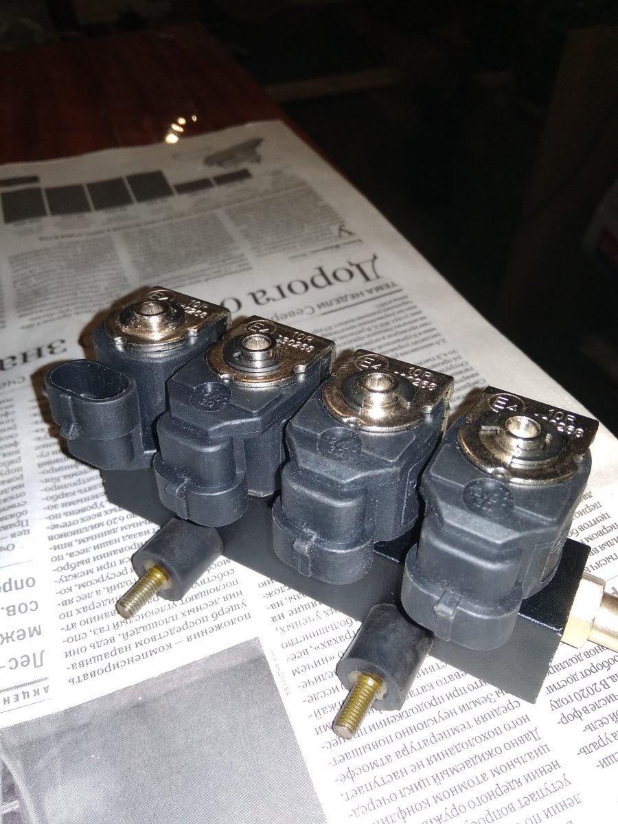

lelby77 5 Опубликовано 10 октября, 2021 Всем привет. Есть сегодня здесь электрики? Рампа дижитроник китайская, хочу воткнуть взамен омвл изношенной. Но разъёмы катушек очень неудобно смотрят вниз. Вопрос, можно ли будет их перевернуть? Поделиться сообщением Ссылка на сообщение Поделиться на другие сайты
L2140 1 779 Опубликовано 10 октября, 2021 53 минуты назад, lelby77 сказал: Вопрос, можно ли будет их перевернуть? можно Поделиться сообщением Ссылка на сообщение Поделиться на другие сайты
