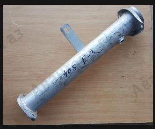

bugra 1 Опубликовано 21 ноября, 2016 Так как всё-таки лучше и удобнее сделать? Пробить кат ломом, поставить вставку-трубу, приладить чей-нибудь глушак (чей?).Перестала тянуть и стала много кушать бенза. Решил избавиться от ката. Прошивку куплю на чиптюнере, наверно так дешевле будет чем к диагностам ездить.Остался вопрос, как справиться с железом? Поделиться сообщением Ссылка на сообщение Поделиться на другие сайты
Crady 8 677 Опубликовано 21 ноября, 2016 Пробить кат ломом,на 40524 ты потом лом фиг вытащишь :D из стальной фольги там свёрнуто,так что или совсем убирать,разрезая корпус или вваривать стронгер Поделиться сообщением Ссылка на сообщение Поделиться на другие сайты

bugra 1 Опубликовано 24 ноября, 2016 а дело точно в катализаторе? очень похоже на низкое давление топлива ;)Моторчик в насосе поменял, не нашёл только пока новый регулятор давления. У меня российский насос с внутренностями от сименса. Там и моторчик другой и регулятор не стандартный. Давление поднялось, расход упал до 12,3. А тянуть лучше не стала. Постоянно вылетает ошибка низкого уровня ката. Буду покупать трубу вместо него. В магазе сказали, что тут за углом принимают каты за дорого. Типа там драг-металлы. :blink: Поделиться сообщением Ссылка на сообщение Поделиться на другие сайты
ИванСПб 1 264 Опубликовано 24 ноября, 2016 Буду покупать трубу вместо него.почитай заранее что пишут про мозги - Е3 нельзя вот так просто заменить на трубу - придётся лезть в прошивку. Поделиться сообщением Ссылка на сообщение Поделиться на другие сайты
Crady 8 677 Опубликовано 24 ноября, 2016 Типа там драг-металлы.типа да,металл палладиевой группы Буду покупать трубу вместо него.и лампочку чек вывернуть не забудь.если же надо что бы работало всё без выкручивания лампочек,эбу перепрошить надо Постоянно вылетает ошибка низкого уровня ката.глушак до ката не сечёт нигде?даж "немножко" или "почти не сечёт" Поделиться сообщением Ссылка на сообщение Поделиться на другие сайты
