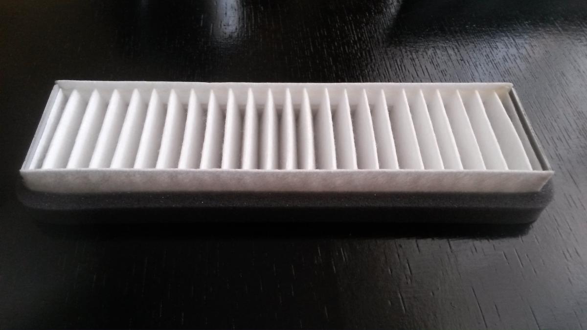

Балаганов 711 Опубликовано 30 ноября, 2015 по другому его не поставишьАлексей, я вставляю в штаны(Y-образные), а штаны в то место, где у тебя стоит фильтр 1 Поделиться сообщением Ссылка на сообщение Поделиться на другие сайты
Alex 616 295 Опубликовано 30 ноября, 2015 Алексей, я вставляю в штаны(Y-образные), а штаны в то место, где у тебя стоит фильтр...Да,я понял,значит или есть уже 2 способа установки,или...кто-то из нас неправильно поставил...или оба варианта верны.По крайней мере инструкции по установке данного фильтра(или картинки) в упаковке у меня не было. Поделиться сообщением Ссылка на сообщение Поделиться на другие сайты
газель2005 2 753 Опубликовано 1 декабря, 2015 Alex 616, Ну сам по суди.Там у штанов выемка и она входит туда где у тебя уплотнитель фильтра оказался.Видать ты её до конца не вставляешь и по этому у тебя из под капота и сосет воздух.Правильнее в промеж ставить,что бы поролон был штанах. Поделиться сообщением Ссылка на сообщение Поделиться на другие сайты
barbos 80 Опубликовано 3 декабря, 2015 Alex 616, Ну сам по суди.Там у штанов выемка и она входит туда где у тебя уплотнитель фильтра оказался.Видать ты её до конца не вставляешь и по этому у тебя из под капота и сосет воздух.Правильнее в промеж ставить,что бы поролон был штанах.Конечно правильно, что-бы пыль сосало в зазор между штанами и корпусом печки! :DФильтр вставленный в корпус отопителя - правильно остановит пыль с улицы и моторного отсека. Поделиться сообщением Ссылка на сообщение Поделиться на другие сайты
газель2005 2 753 Опубликовано 3 декабря, 2015 barbos, ну не знаю.У меня с уплотнителем самих штанов все нормально.В печке там вообще все чисто. 1 Поделиться сообщением Ссылка на сообщение Поделиться на другие сайты
rool 782 Опубликовано 3 декабря, 2015 газель2005,Согласен. Только сами штаны закреплять надо. Поделиться сообщением Ссылка на сообщение Поделиться на другие сайты

Vadim NewTone 0 Опубликовано 24 апреля, 2016 уважаемые газелисты-форумчане, всем привет. запутался в этих салонных фильтрах. и зачем так сделали, что можно 2 типоразмера применять? теперь приходится ломать голову какой поставить. первый раз мне продали тот, где 2 маленьких вкладыша в ноздри вставляются. в следующий раз в другом месте продали тот, что один и побольше размера. я даже сначала решил, что продавец ошибся, пока он не показал наглядно куда этот фильтр вставляется.поэтому возникли такие вопросы: так какой же фильтр является "правильным"? какой является наиболее удачным? можно ли использовать сразу оба варианта?всем спасибо за ответы, советы и комментарии. Поделиться сообщением Ссылка на сообщение Поделиться на другие сайты
_fox 24 Опубликовано 24 апреля, 2016 два протянуть трудно будет наверно.я предпочитаю большой Поделиться сообщением Ссылка на сообщение Поделиться на другие сайты
Дядька Дениска 81 Опубликовано 25 апреля, 2016 по мне, так разницы никакой)))) объём получается одинаковый, да и корпус в любом случае снимать. Какой есть в наличии тот и беру. Поделиться сообщением Ссылка на сообщение Поделиться на другие сайты

Владисон 72 Опубликовано 3 августа, 2016 Пропишусь в этой теме. Сегодня на старую газель поставил вот такой фильтр. Подробности в соседней теме про модернизацию старой печки ) Поделиться сообщением Ссылка на сообщение Поделиться на другие сайты
