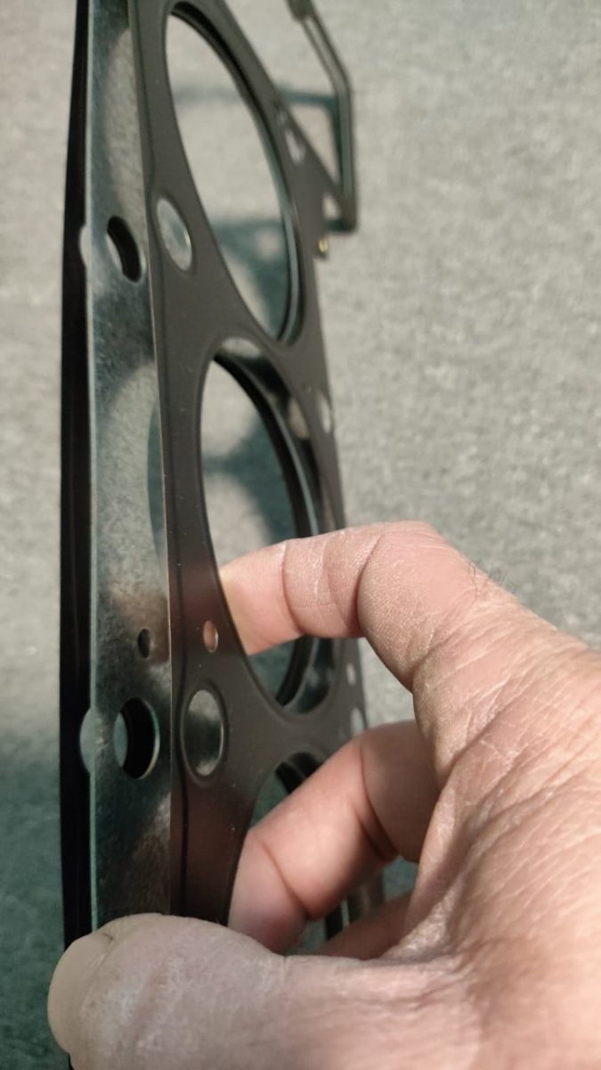

aldar 1 552 Опубликовано 22 января, 2025 В 05.12.2024 в 11:48, БРОДЯГА74 сказал: Взял прокладку, металл изготовлено очень качественно... На УМЗ у них тоже есть... новую гбц поставил? а прокладку брал т-1мм или т-1,45мм ? Поделиться сообщением Ссылка на сообщение Поделиться на другие сайты
Москаль 232 Опубликовано 22 января, 2025 3 часа назад, L2140 сказал: Выкрутите свечи. Осмотрите на следы ож. Покрутите стартером без свечей. Проверьте на выброс ОЖ из свечных отверстий Снимите клапанную крышку, осмотрите поверхность гбц на наличие ож. Проверьте момент затяжки крепления гбц к блоку. Снимите гбц. Осмотрите плоскости гбц и бц на отклонения и трещины. Прокладку на повреждения. Попарно опуская поршни вниз осмотрите цилиндры на трещины и раковины. Вышеприведенный алгоритм позволит без специнструмента выявить место негерметичности с высокой вероятностью. опрессовки и инструментальное измеренение отклонений от плоскостности добавленные в алгоритм приведут к результату 100проц на такую процедуру надо с начало оскомину набить! 1 час назад, aldar сказал: новую гбц поставил? а прокладку брал т-1мм или т-1,45мм ? раньше на многих 405-406 достаточно было и одной прокладки 1,45, но не всегда..., риск конечно поставить одну но эффект будет хороший, я до 15,5 очей подымал, хотя и на простой встречал 15!!! Поделиться сообщением Ссылка на сообщение Поделиться на другие сайты
БРОДЯГА74 5 846 Опубликовано 23 января, 2025 9 часов назад, aldar сказал: новую гбц поставил? а прокладку брал т-1мм или т-1,45мм ? Да, поставил! Прокладка 1.45, вроде нормальная, после 7кг, при довороте на 50-60 гр срабатывал ключ на 14кг...не проминается как паранит! 8 часов назад, Москаль сказал: я до 15,5 очей подымал, Вопрос, зачем? Поделиться сообщением Ссылка на сообщение Поделиться на другие сайты

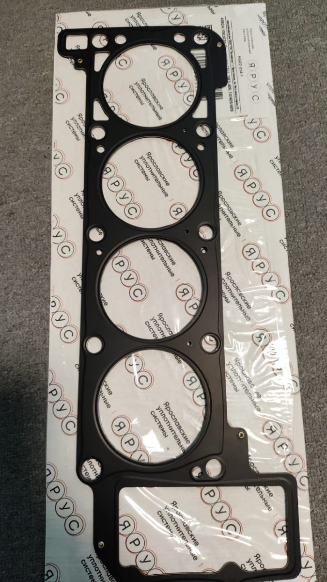

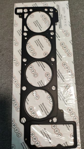

aldar 1 552 Опубликовано 23 января, 2025 заказал эту модную прокладку... сейчас у меня есть из нино комплект алюминиевых вставок в прорези и +прокладка гбц+новые болты еще две прокладки фритекс и теперь еще будет прокладка ярус.. еще имею новую в сборе гбц.. Поделиться сообщением Ссылка на сообщение Поделиться на другие сайты
