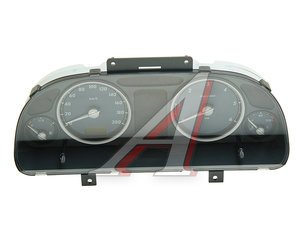

Игорь71 0 Опубликовано 29 февраля, 2016 Добрый день. Панель приборов не работает. Стрелки по нулями, лампочки не горят. Заводится без вопросов. Горит только чек. При включении дворников во второе положение стрелки оживают, подтягиваются, а через пару секунд панель снова умирает. Все предохранители проверял, втыкал перевтыкал - без изменений. Где искать причину? Поделиться сообщением Ссылка на сообщение Поделиться на другие сайты
Проко 55 Опубликовано 29 февраля, 2016 Добрый день. Панель приборов не работает. Стрелки по нулями, лампочки не горят. Заводится без вопросов. Горит только чек. При включении дворников во второе положение стрелки оживают, подтягиваются, а через пару секунд панель снова умирает. Все предохранители проверял, втыкал перевтыкал - без изменений. Где искать причину?может масса плохая. Поделиться сообщением Ссылка на сообщение Поделиться на другие сайты
Игорь71 0 Опубликовано 29 февраля, 2016 Проко,Масса плохая где Поделиться сообщением Ссылка на сообщение Поделиться на другие сайты
Игорь71 0 Опубликовано 29 февраля, 2016 Если масса приборки, то она в норме. Поделиться сообщением Ссылка на сообщение Поделиться на другие сайты
t-r-a-k-t-a-r 257 Опубликовано 29 февраля, 2016 Если масса приборки, то она в норме.а как проверил?там проводочки тоненькие,да и на самих разьемах может уже контакт плохой. тест то приборка проходит? Поделиться сообщением Ссылка на сообщение Поделиться на другие сайты
Игорь71 0 Опубликовано 29 февраля, 2016 t-r-a-k-t-a-r,а как проверил?там проводочки тоненькие,да и на самих разьемах может уже контакт плохой. тест то приборка проходит?Проверил? Подсоединял Дополнительный минус. Приборка Проходит . Она загорается, когда включаются дворники второе положение. Но стрелки лежат на нулевой всё равно. Ни масло, ни уровень бензина не возможно узнать. Поделиться сообщением Ссылка на сообщение Поделиться на другие сайты
Игорь 73 189 Опубликовано 29 февраля, 2016 Игорь71,А плюс постоянный приходит ? Т.е адометр и часы постоянно работают ? Поделиться сообщением Ссылка на сообщение Поделиться на другие сайты
Игорь71 0 Опубликовано 29 февраля, 2016 Игорь 73,Игорь71,А плюс постоянный приходит ? Т.е адометр и часы постоянно работают ?Нет. Вот что происходит. Подсветка работает, а информации от панели нет, всё по нулям. Включая дворники во второе положение загорается чек и Р в кругу и лампочка бензина и температуры на один взмах дворника. Как дворники возвращаются в исходное положение все лампочки гаснут. Поделиться сообщением Ссылка на сообщение Поделиться на другие сайты
Игорь 73 189 Опубликовано 29 февраля, 2016 Нет. Вот что происходит. Подсветка работает, а информации от панели нет, всё по нулям. Включая дворники во второе положение загорается чек и Р в кругу и лампочка бензина и температуры на один взмах дворника. Как дворники возвращаются в исходное положение все лампочки гаснутПонятно. У вас плюса нет прямого. На эту приборку два плюса приходят - один постоянный ( чтобы часы и адометр работали) Поделиться сообщением Ссылка на сообщение Поделиться на другие сайты
Игорь71 0 Опубликовано 29 февраля, 2016 Игорь 73,Понятно. У вас плюса нет прямого. На эту приборку два плюса приходят - один постоянный ( чтобы часы и адометр работали)Скажите пожалуйста, а где взять тогда постоянный плюс? Ведь раньше ж всё работало. Поделиться сообщением Ссылка на сообщение Поделиться на другие сайты
Игорь 73 189 Опубликовано 29 февраля, 2016 (изменено) Сейчас посмотрю у себя на компьютере. Здесь что-то не найду, а ведь выкладывал. Изменено 29 февраля, 2016 пользователем Игорь 73 Поделиться сообщением Ссылка на сообщение Поделиться на другие сайты
Игорь71 0 Опубликовано 29 февраля, 2016 Игорь 73,Сейчас посмотрю у себя на компьютере. Здесь что-то не найду, а ведь выкладывал.Спасибо огромное. Жду с нетерпением! Поделиться сообщением Ссылка на сообщение Поделиться на другие сайты
Игорь 73 189 Опубликовано 29 февраля, 2016 вывод 3 разъема ХР2 - есть там постоянный плюс ? Если там он будет,должна индикация пробега и часы светиться..не важно, включено зажигание или нет. Поделиться сообщением Ссылка на сообщение Поделиться на другие сайты
Игорь71 0 Опубликовано 29 февраля, 2016 Игорь 73,вывод 3 разъема ХР2 - есть там постоянный плюс ? Если там он будет,должна индикация пробега и часы светиться...не важно, включено зажигание или нет.Бегу смотреть... Игорь 73,Нет, ничего не светится Поделиться сообщением Ссылка на сообщение Поделиться на другие сайты
Игорь 73 189 Опубликовано 29 февраля, 2016 а питание само есть на этом выводе ? А вывод 3 ХР3 - это минус на приборку. Поделиться сообщением Ссылка на сообщение Поделиться на другие сайты
