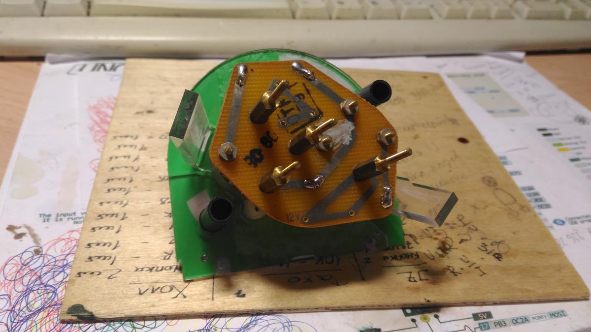

БРОДЯГА74 5 856 Опубликовано 5 марта, 2017 P_20170305_174807.jpgP_20170305_174827.jpgПротягивай гайки, пропаивай плату. Вышедших из строя приборов не встречал. Если по ним ломом не били, то там ломаться нечемуОн вроде и не вышел из строя, но брешет как сивый мерин, если температура в красную зону побежала, то давление пропало, вот так и машет стрелками.))) Бывает и успокаивается..отдыхает! Поделиться сообщением Ссылка на сообщение Поделиться на другие сайты
volgist 1 060 Опубликовано 5 марта, 2017 (изменено) ну так массы на нём нет. Или на плате непропай, или вот те стоечки и гаечки, что на фото, раскрутились от тряски Изменено 5 марта, 2017 пользователем volgist 1 Поделиться сообщением Ссылка на сообщение Поделиться на другие сайты
