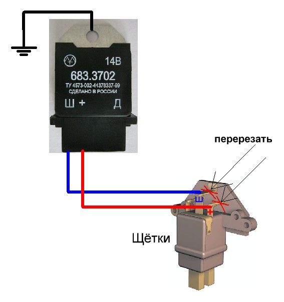

cxem 118 Опубликовано 30 июля, 2014 Как подключить "РЕНАТО-термо" 683.3702 1. Установить регулятор напряжения отверстием основания на болт массы, предварительно очищенный от грязи и ржавчины, и надежно закрепить.2. Используя соединительный провод, подключить «+» и «Ш» регулятора напряжения к контактам «+» и «Ш» щеточного узла генератора.3. Закрепить наконечник с термодатчиком на плюсовой клемме АКБ.ВНИМАНИЕ: При установке не повредите термодатчик!4. Проложить провод от наконечника термодатчика к регулятору напряжения и соединить колодку гнездовую термодатчика с колодкой штыревой «Д» регулятора напряжения. Поделиться сообщением Ссылка на сообщение Поделиться на другие сайты

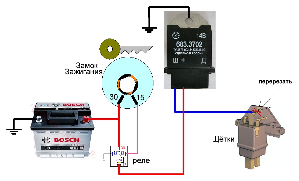

cxem 118 Опубликовано 30 июля, 2014 Исправил схему подключения Поделиться сообщением Ссылка на сообщение Поделиться на другие сайты
cxem 118 Опубликовано 31 июля, 2014 Исправил схему подключения, к щёткам надо припаять диод. Стандартное подключение: перекусить правую и среднею ноги, припаять к щёткам провода. Поделиться сообщением Ссылка на сообщение Поделиться на другие сайты
vovchelo 041 115 Опубликовано 31 июля, 2014 Исправил схему подключения, к щёткам надо припаять диод.РЕНАТО_подключить_1.JPG Стандартное подключение: перекусить правую и среднею ноги, припаять к щёткам провода.РЕНАТО_Стандартное подключение.JPGа диод зачем? Поделиться сообщением Ссылка на сообщение Поделиться на другие сайты
cxem 118 Опубликовано 31 июля, 2014 (изменено) Обмотка ротора должна быть зашунтирована диодом.При стандартном подключение ставить диод не надо. Измерил ток потребления "РЕНАТО-термо" 683.3702, при 12 вольтах 18 мА.Можно подключать "+" прямо к аккумулятору, по первой схеме. Изменено 31 июля, 2014 пользователем cxem Поделиться сообщением Ссылка на сообщение Поделиться на другие сайты
