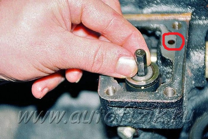

Green138 1 Опубликовано 14 октября, 2012 Также, зачастую проблемой низкого давления масла является лопнувший нагнетательный канал. Как по умному он называется я простите незнаю. Он после маслонасоса. Там часто образуется лопина. Лечится запресовкой трубки алюминевой. Размеры снять не долго. трубка должна быть не толще 1 мм и ОБЯЗАТЕЛЬНО алюминевая. Может кто уже писал. Поделиться сообщением Ссылка на сообщение Поделиться на другие сайты
sashok36 7 Опубликовано 15 октября, 2012 (изменено) снимите крышечку на блоке около маслен.фильтра там есть трубка в нее вставьте трубку тормозная хорошо подходит.и будет вам давление.сам так лечил на змз 405 раньше.Также, зачастую проблемой низкого давления масла является лопнувший нагнетательный канал. Как по умному он называется я простите незнаю. Он после маслонасоса. Там часто образуется лопина. Лечится запресовкой трубки алюминевой. Размеры снять не долго. трубка должна быть не толще 1 мм и ОБЯЗАТЕЛЬНО алюминевая. Может кто уже писал.Если вы об одном и том же говорите, ткните пальцем где это место, тут может быть виднее. Изменено 15 октября, 2012 пользователем sashok36 Поделиться сообщением Ссылка на сообщение Поделиться на другие сайты
