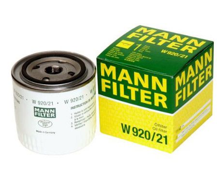

GAZ-2752 1 055 Опубликовано 18 мая, 2015 Потом фильтр Колан - никаких изменений, поставь МАНН, стоит 180 р. от классики Поделиться сообщением Ссылка на сообщение Поделиться на другие сайты
