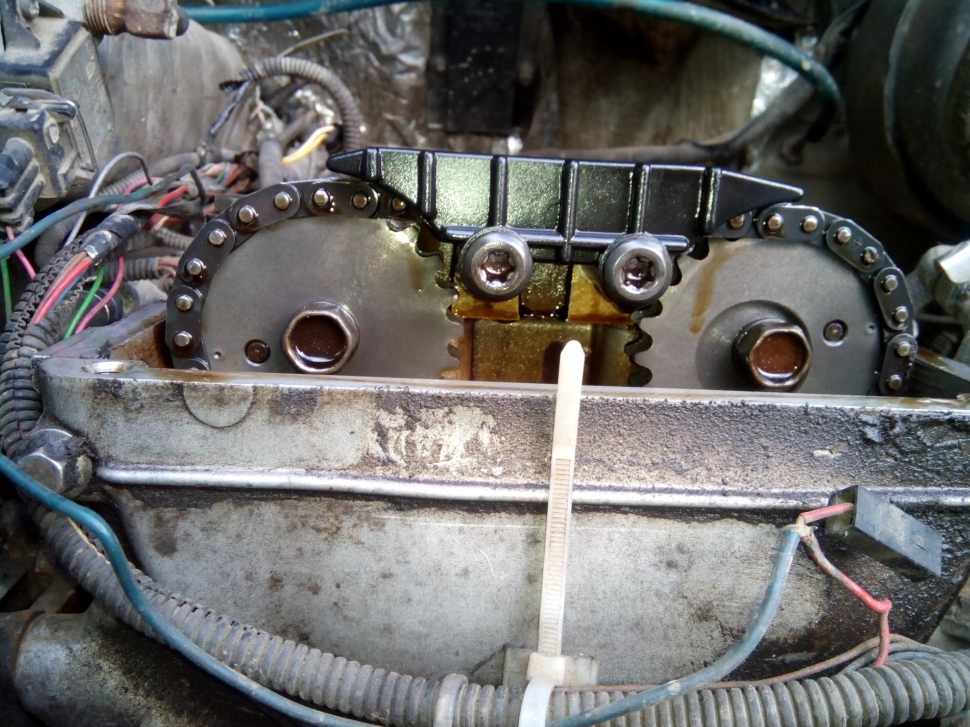

valemat 1 700 Опубликовано 8 июля, 2016 (изменено) Вот так стоят распредвалы после ремонта в СТО Метка вала. Завтра буду пытаться исправить настройку. ИМХО Хочешь сделать хорошо делай сам. Изменено 8 июля, 2016 пользователем valemat 1 Поделиться сообщением Ссылка на сообщение Поделиться на другие сайты

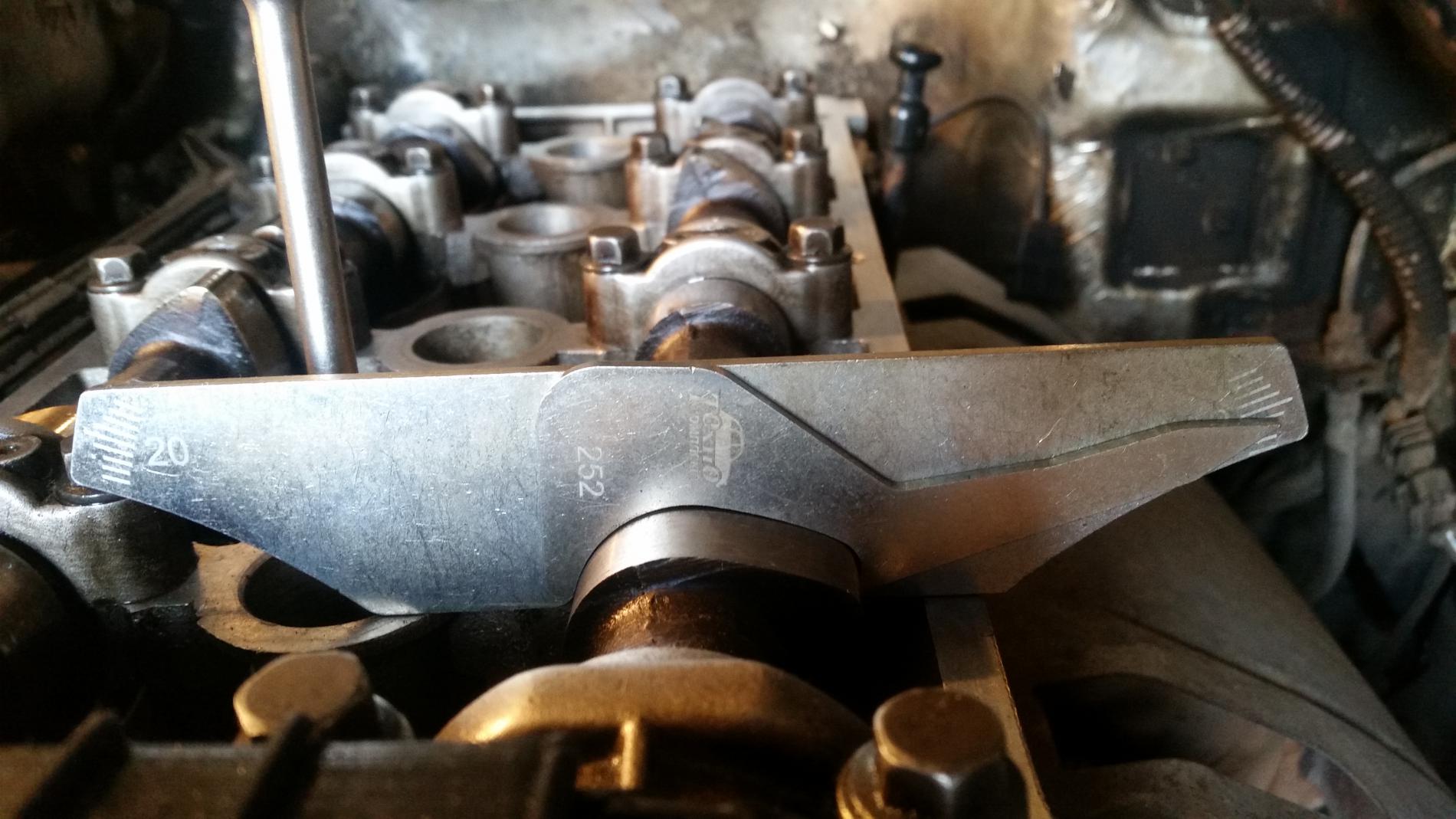

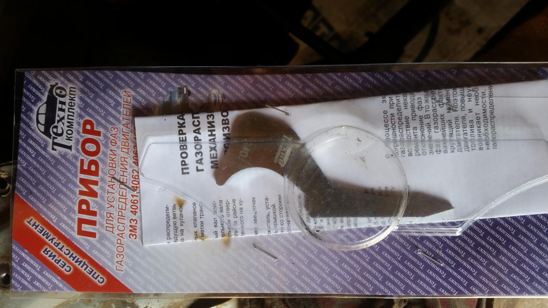

Sivolt 10 Опубликовано 15 апреля, 2018 (изменено) Парни привет. Померил фазы ГРМ, впуск 20, выпуск 17, как я понял в допуске якобы в пределах 2*30'. Или лучше до 19 отрегулировать Изменено 15 апреля, 2018 пользователем Sivolt Поделиться сообщением Ссылка на сообщение Поделиться на другие сайты
rawsak 7 Опубликовано 27 апреля, 2018 С этими фазами я сам заеекался, ставил разные и 23 на 17, машина задушилась, ставил 22 на 21, машина ожила, но двигатель деталировкой на хх, поставил по вмт через прибор часового типа ровно 20 на 19, тяга осталась , машина не детанирует, но чё то немного не хватает, читал ещё 16 на 19 ставят и машина прет и нет вибраций, вообщем пока так оставил дальше посмотрим не долго проверить 16 на 19. Насчёт повернуть кв на 360 градусов, если звезды разрезные то это глупость, вторичный вал при разрезных не нужен по метки, он нужен если звезды обычные чтоб совпало ровно по меткам , да и смысл крутить на 360 без распредвалов если у вас впрыск и такт искры идёт одновременно 1 и 4 цилиндр по распредвалу и датчику распредвала Поделиться сообщением Ссылка на сообщение Поделиться на другие сайты
rawsak 7 Опубликовано 27 апреля, 2018 (изменено) Вообщем почитал тут что кто то повернул на 360 градусов без распредвалов и у него машина поехала, это бред полный, либо у вас звезды выработаны и при повороте градусы смещаются, либо вы че то не то настраиваете, лично я настраиваю по вмт по индикатору часового типа, никаких меток нах не смотрю, если по меткам то ложиться между 15 и 16 зубом от выемки шестерни до метки, а вообще меняем полностью все звёзды и цепи и будет счастье, лично настроил градусы в ноль 20 и 19 и потом крутил раз 5 кв, неодна метка не убежала , если убегает значит на звёздах выработка. Так что учите матчасть и делайте все как положено. Да были нюансы, если у вас транспортир от прогресс проверьте его на градусы, потом смотрите на выпускной вал чтоб садился плотно как на границу головки и свечного отверстия, у меня оба транспортира гуляли при нажатии не садился плотно, пришлось на наждаке кромки подпилить Изменено 27 апреля, 2018 пользователем rawsak 1 Поделиться сообщением Ссылка на сообщение Поделиться на другие сайты
