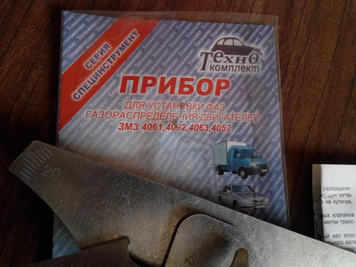

alexey-71 38 Опубликовано 30 сентября, 2015 (изменено) Коллеги транспортир может быть рогатым? с погрешностями? вот такой купил . поставил зведы разрезные. выставил 20 и 19 четко. упали хх до 500об и колбасит мотор жестоко, и глохнет. детские траблы исключаю. подсоса нет, разъемы все одеты, метки на колене(на шкиву)стоят верно, демпфер не провернут, метки все совпадают и на демпфере и 20зуб на дпкв совпадают. Изменено 30 сентября, 2015 пользователем alexey-71 Поделиться сообщением Ссылка на сообщение Поделиться на другие сайты
alexgop 996 Опубликовано 30 сентября, 2015 alexey-71, профиль кулачков на распредвале совпадает с профилем кулачка транспортира? Поделиться сообщением Ссылка на сообщение Поделиться на другие сайты
alexey-71 38 Опубликовано 30 сентября, 2015 (изменено) alexey-71, профиль кулачков на распредвале совпадает с профилем кулачка транспортира? да. все совпадает нормально. не болтается. Изменено 30 сентября, 2015 пользователем alexey-71 Поделиться сообщением Ссылка на сообщение Поделиться на другие сайты
БРОДЯГА74 5 513 Опубликовано 30 сентября, 2015 да. все совпадает нормально. не болтается. Повторно проверял...? Была такая проблемка, одна сторона убежала, пока вторую делал. Поделиться сообщением Ссылка на сообщение Поделиться на другие сайты
alexey-71 38 Опубликовано 30 сентября, 2015 Повторно проверял...? Была такая проблемка, одна сторона убежала, пока вторую делал.конечно. и ключем колено покрутил несколько оборотов, и стартером крутнул, потом проверил опять, выставил шкив на колене, проверил транспортиром, все совпадает. грешу на транспортир, другого в голову не приходит. Поделиться сообщением Ссылка на сообщение Поделиться на другие сайты
YaKuT-ST 132 Опубликовано 30 сентября, 2015 (изменено) да. все совпадает нормально. не болтается. можно для успокоения души скачать чертеж транспортира и распечатать, вырезать и сверить с металлическим... Изменено 30 сентября, 2015 пользователем YaKuT-ST 1 Поделиться сообщением Ссылка на сообщение Поделиться на другие сайты
БРОДЯГА74 5 513 Опубликовано 30 сентября, 2015 конечно. и ключем колено покрутил несколько оборотов, и стартером крутнул, потом проверил опять, выставил шкив на колене, проверил транспортиром, все совпадает. грешу на транспортир, другого в голову не приходит. Гидрики..снимал, в масло не ложил...? 1 Поделиться сообщением Ссылка на сообщение Поделиться на другие сайты
alexey-71 38 Опубликовано 30 сентября, 2015 можно для успокоения души скачать чертеж транспортира и распечатать, вырезать и сверить с металлическим...ооо. это дело. а где скачать? ткните носом :) . ну и как бэ уверенность то есть что скачанное норм а не такое же Г как я купил?Гидрики..снимал, в масло не ложил...? неа, их не трогал. подозрение что маслом набрались и клапана недозакрыты? лазил туда вообще протянуть гбц, недавно прокладку пробило. кстати почти не тянулась, и новый диномо ключ найух сломался, на первом ремонте сукадла уже не щелкает :angry: Поделиться сообщением Ссылка на сообщение Поделиться на другие сайты
alexey-71 38 Опубликовано 30 сентября, 2015 со старыми звездами(если верить этому гавеному транспортиру) на впуске было 17.5, а на выпуске стрелка вообще за шкалу выходила, вниз, и точно хз сколько было, но примерно 8-9. мотор работал четко, почти идеально, и на газе, тяга тракторная была, пер как бульдозер даже на газу. Поделиться сообщением Ссылка на сообщение Поделиться на другие сайты
рома 372 31 Опубликовано 30 сентября, 2015 со старыми звездами(если верить этому гавеному транспортиру) на впуске было 17.5, а на выпуске стрелка вообще за шкалу выходила, вниз, и точно хз сколько было, но примерно 8-9. мотор работал четко, почти идеально, и на газе, тяга тракторная была, пер как бульдозер даже на газу. Попробуй сделать в + от 2 до 3 градусов.я так клиентам делаю,кто на газу ездиют. Поделиться сообщением Ссылка на сообщение Поделиться на другие сайты
Игорь 73 189 Опубликовано 30 сентября, 2015 вот такой купил . Это лучшее, что можно было купить в магазине. . поставил зведы разрезные. выставил 20 и 19 четко.А у вас случаем не комплект ГРМ "Евро 3", а вы звёзды разрезные от Евро 2 воткнули ? У них шаг разный. Поделиться сообщением Ссылка на сообщение Поделиться на другие сайты
