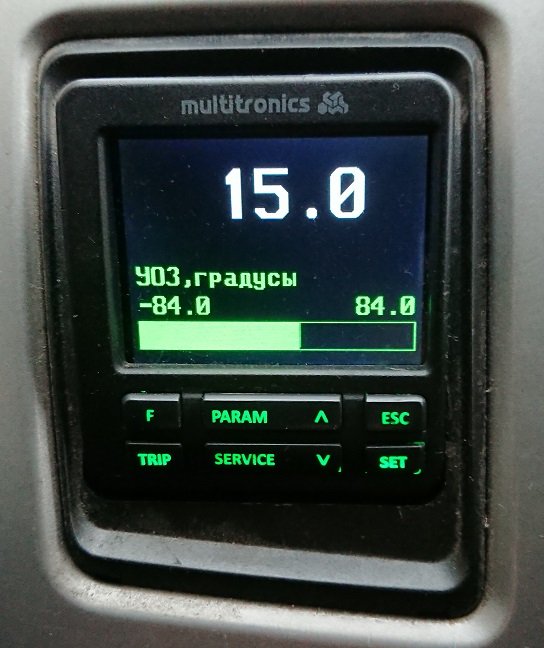

@АлександR При отключении ДПРВ наоборот вдвое должен увеличится расход, т.к. впрыск будет каждые 360 градусов, что-то у тебя намудрено.
Если стоит БК Мультитроникс он показывает значение по фазе. должно быт около 143.
АлександR
4 часа назад, Vovchikk сказал:
узо  двузначная цифра и скачет постоянно в диапазоне 7 -40
Vovchikk
6 часов назад, АлександR сказал:
Не угол УЗО а именно фазы. Переходи по дисплею на БК кнопкой SET пока не будет одна жирная строка и листай стрелками параметры, должен проскочит параметр фаз. Но есть но, у тебя 12 Микас, да ещё и без ДАД. Я по скринам смотрю, он вообще не то показывает в отличии от 10 и 12 с ДАДом.

Ну смотри.У тебя дисплей. Он идёт или на 9 параметров, или на 4, или стрелочеый илм одной строкой. Вот когда одной строкой, тогда стрелками верх-низ листаешь,

да  я понял, только у меня там все тоже что и в 9 параметрах

Да всё правильно смотришь. Но Микас 12.3 без ДАД этот параметр вроде не показывает, так же как и не показывает информацию по двигателю: пробег на этом ЭСУД, работу с перегревом и т.д.

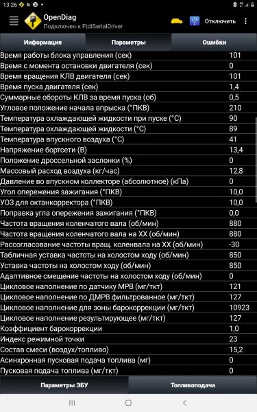

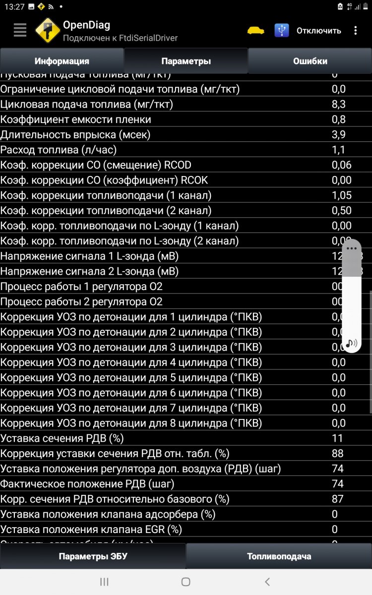

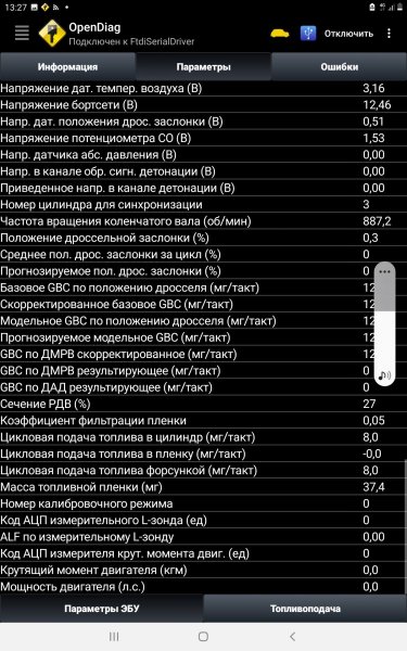

Дня всем доброго ! Резко поднялся расход бензина . сейчас хочу выйти и подключить опендиаг ! Какие параметры посмотреть и  внимание обратить ?
Bankir
Снял параметры , помогите определить проблему
Samarin
А воздуха 12,8 кг это немало .Вроде около 20 должно быть ?
Bankir
Только что, Samarin сказал:
согласен , маловато . Двигатель немного подтряхивает и расход стал запредельный ! И все это началось резко , неделю назад
Samarin
Ещё температура воздуха на входе смущает 41 ,на улице всё таки не лето .ДМРВ не хочет на покой .
