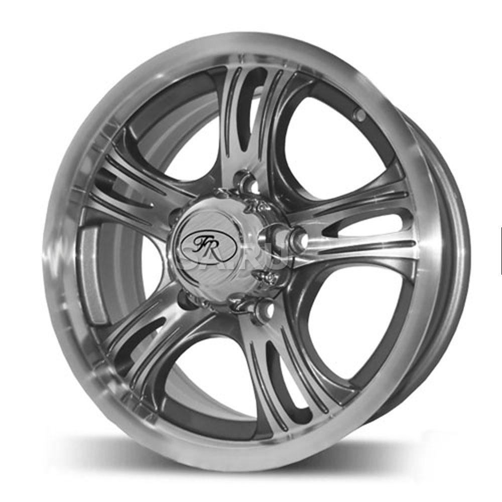

Владимир116
Вот такой диск выбрал. Пусть ЕТ 20, но далеко не ЕТ 0. Нагрузку еще не знаю, пока кот в мешке. У первого моего диска с ЕТ 0 нагрузка выбита 900 кг. Но очень верится с трудом, этим узкоглазым доверять нельзя. Они хоть 1500 кг напишут им же пофигу, это тоже самое когда мощность акустики указывают в 5 раз завышенную или мощность ламп.
...ну и ладно,твой выбор -ставь пробуй.
Владимир116
Сегодня поменял диски на другие, но вот снова пролет какой-то, нагрузка на диск 700 кг. Что-то геморойно оказалось литье подобрать на Барг.
Теперь думаю, что по характеристикам Барга:
Снаряженная масса, кг 2125 Полная массса, кг 2655
Они должны подойти, но впритык. Да и еще у диска запас прочности по нагрузке должен ведь быть какой-то?
Я больше 500 кг не вожу и это предел. Да и то раз в полгода. Один раз только грузили 800 кг. Я где-то на Барге видел диски с нагрузкой 650 кг, но не помню где видел.
Как думаете пойдут они?

850 кг на штатных  штамповках допустимая нагрузка.
2125
Полная массса, кг
2655
...ищи "крепкие",запас по нагрузке не помешает.
Владимир116
Там наверняка не точная нагрузка указанна, на вид у этого спицы и посадочная площадка по серьезнее выглядят, чем у предыдущего, да и фирма изготовитель одна и та же. Тут теперь другая проблемка вылезла, диск на ступицу садится, а колпак не налазит на ступицу. Че за ****** с этим баргузиновским литьем. Уже все желание пропало! Другого литья у нас ничего путного нет.

дружище...не парьте себе мозг...решайте проблему с другой стороны - посмотрите на диски 5 х 139.7. подходящие по вылету.  на двух дисках что идут назад ЦО можно и расточить - я себе таак делал. делов на 5 минут.  есстесно без фанатизма.в смысле не на 2 см диаметр увеличивать. и выбор сразу увеличится.  вариантов масса. у меня стоят с нагрузкой 800кг на диск.

Просьба читать внимательно, диск лезит на ступицу, колпак диска на ступицу не натягивается.
.наберись терпения!можем с проставками заморочится, тогда и откроются для тебя необьятные горизонты.
...подход правильный, фотку выложи, посмотрим.
