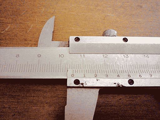

Измерил снова заднюю ступицу, диаметр 105,6 мм.
Диаметр задней ступицы больше передней, да?

УТЮГ888
...пусть будет по твоему :angry: диаметр задней -больше передней-это факт.
