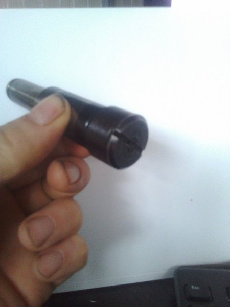

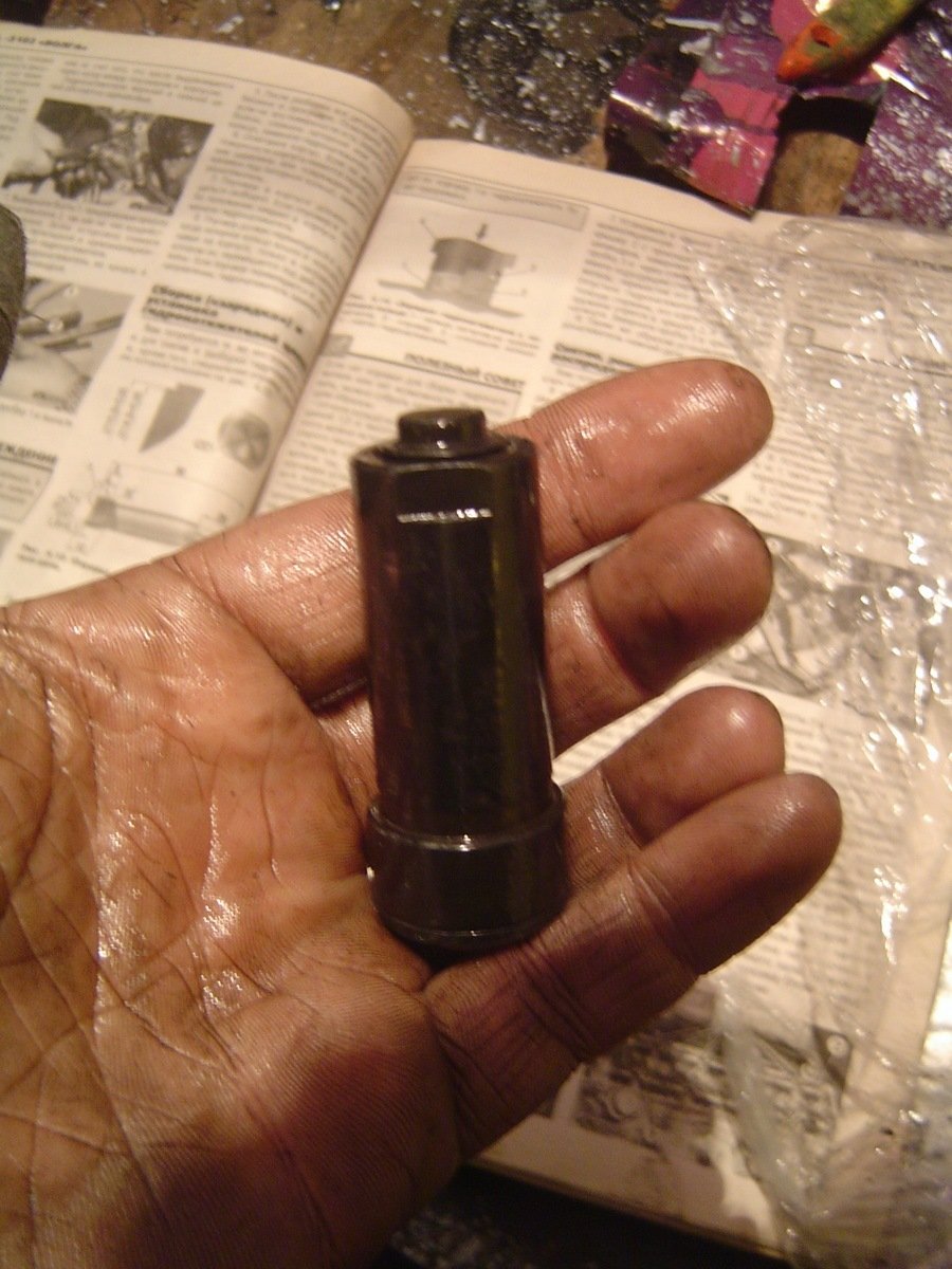

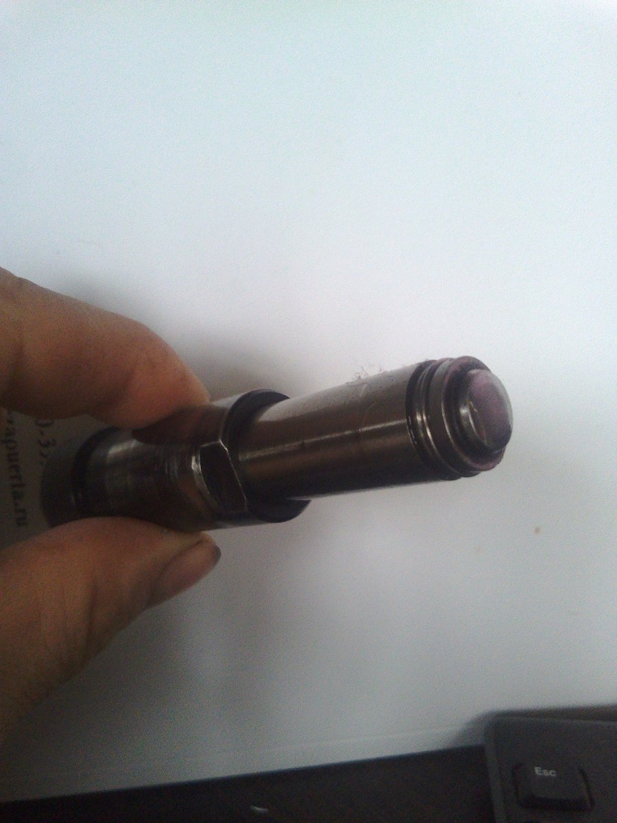

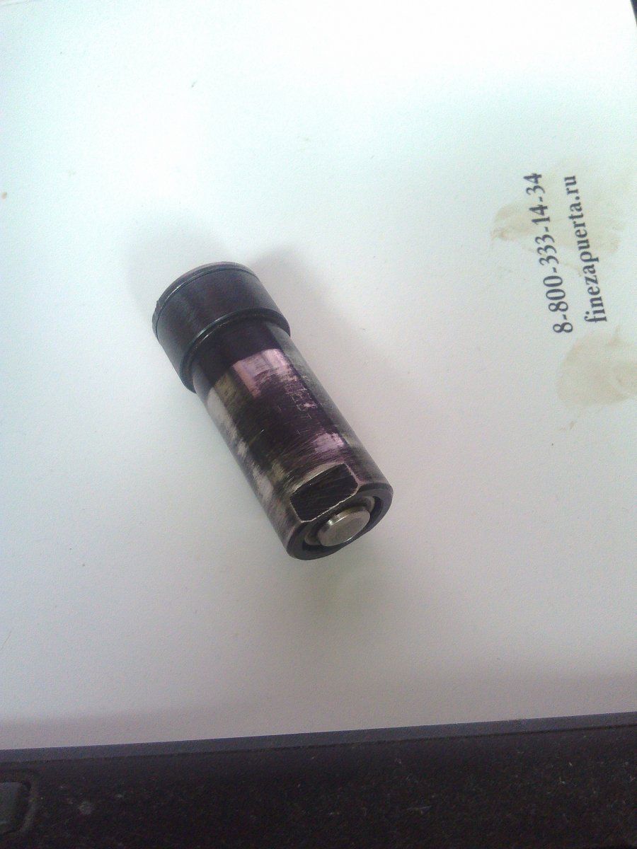

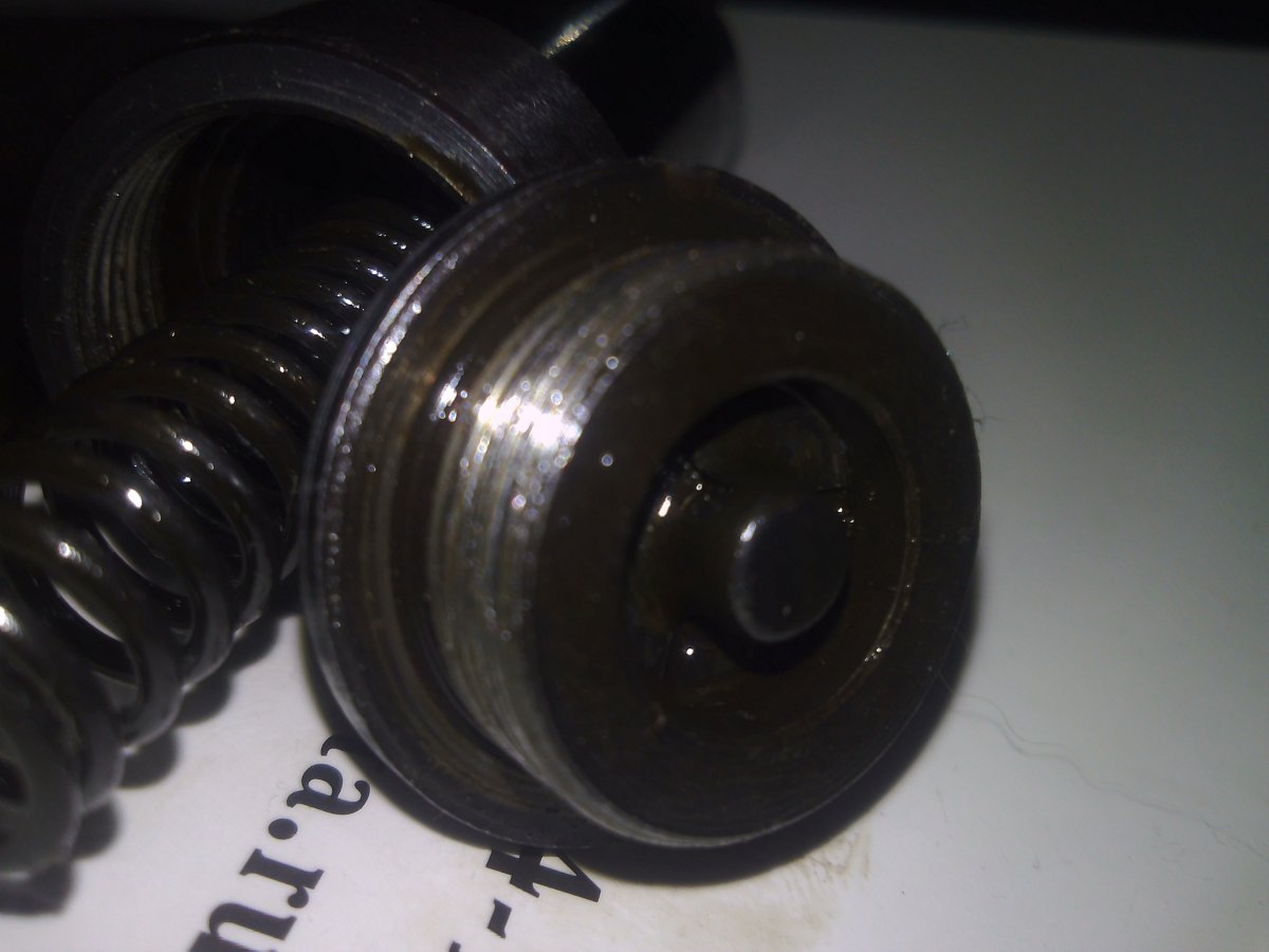

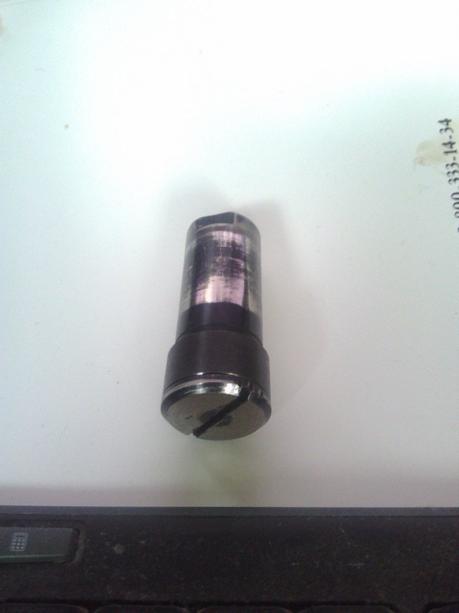

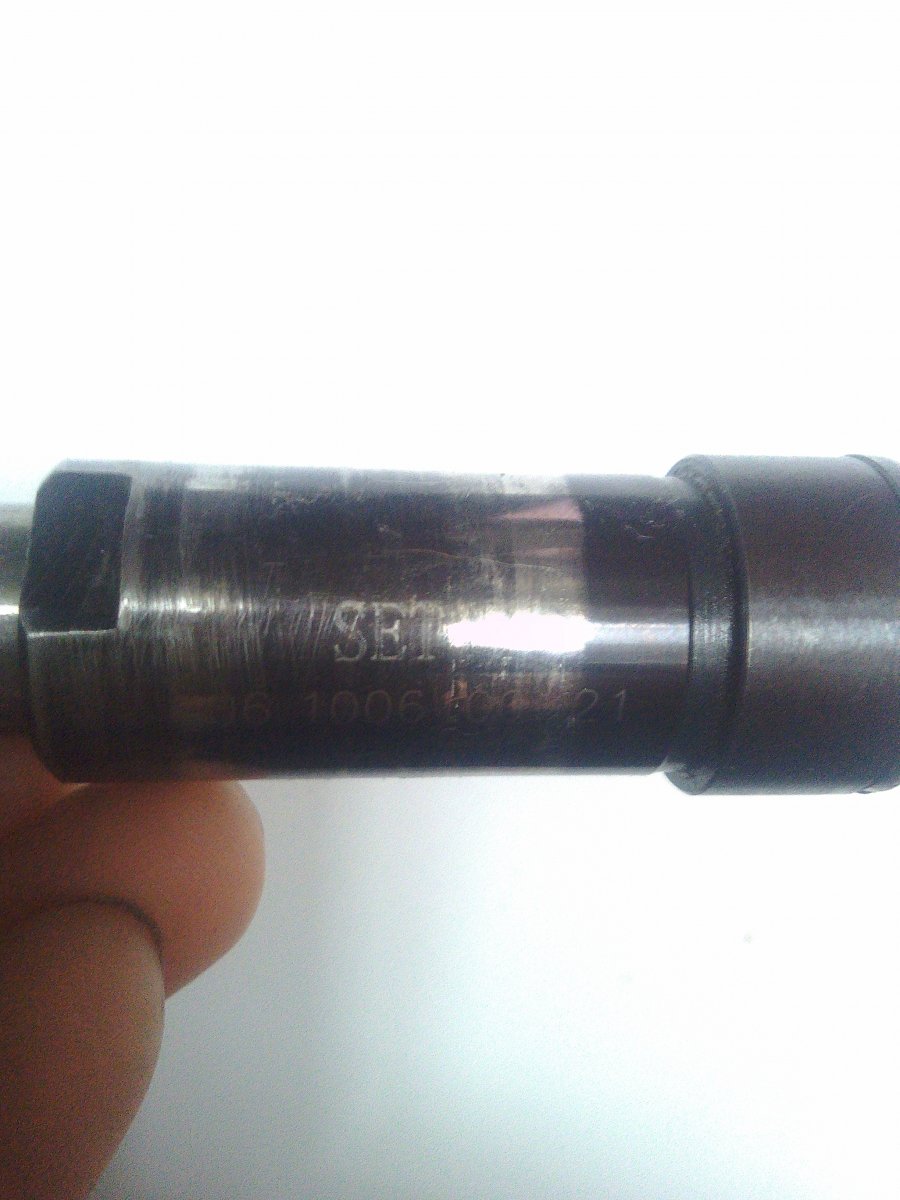

вилли 986 Опубликовано 15 сентября, 2019 Гидронатяжитель SET посмотрел на их работу с еще не снятыми цепями - понравилось что колебания на значительную величину,т.е не стоят как вкопаные,а даже в рабочем положении колеблются прилично. Думаете это плюс ? Может тогда поставлю старые... Еще они заряжаются очень просто,открутив гайку и протолкнув все с ее стороны . Какие то озывы за их работу в природе есть ? Если нет,значит хорошие.Ну судя по цепям,у меня точно. Поделиться сообщением Ссылка на сообщение Поделиться на другие сайты
Игорь 73 189 Опубликовано 15 сентября, 2019 @вилли со стороны гайки и поршень вынимается ? Такого не должно быть. На самом поршне стопорное кольцо, а в теле натяжителя канавки для этого стопорного кольца. Т.е, вы разрядили натяжитель, поршень вышел, и это стопорное кольцо зафиксировало поршень в положении натянутой цепи. Кто гайки под натяжмтель подкладывает, кто шайбы, чтобы уменьшить ход поршня, т.к там этих проточек штук пять. И в книге написано, что вылет поршня должен быть не более 1.5 см,если больше - меняем цепь,вытянулась она. Есть другой выход - поднять давление масла в системе, чтоб эти движения в поршня и колебания цепи компенсировать, но он уж больно геморный.Вот и думайте, хороший ваш натяжитель, либо купить новый. Поделиться сообщением Ссылка на сообщение Поделиться на другие сайты
вилли 986 Опубликовано 15 сентября, 2019 1 час назад, Игорь 73 сказал: @вилли со стороны гайки и поршень вынимается ? Такого не должно быть. На самом поршне стопорное кольцо, а в теле натяжителя канавки для этого стопорного кольца. Т.е, вы разрядили натяжитель, поршень вышел, и это стопорное кольцо зафиксировало поршень в положении натянутой цепи. Кто гайки под натяжмтель подкладывает, кто шайбы, чтобы уменьшить ход поршня, т.к там этих проточек штук пять. И в книге написано, что вылет поршня должен быть не более 1.5 см,если больше - меняем цепь,вытянулась она. Есть другой выход - поднять давление масла в системе, чтоб эти движения в поршня и колебания цепи компенсировать, но он уж больно геморный.Вот и думайте, хороший ваш натяжитель, либо купить новый. О н вынимается в ту сторону в которую натягивает,засовывается (заряжается) со стороны гайки. Выходит же он ,проскакивая фаски,с легким закусыванием.Т.е стопор держит. Поделиться сообщением Ссылка на сообщение Поделиться на другие сайты
Татарин 7 694 Опубликовано 15 сентября, 2019 (изменено) 10 минут назад, вилли сказал: Выходит же он ,проскакивая фаски,с легким закусыванием.Т.е стопор держит. А теперь после того как он (плунжер)выскочит на канавки, попробуй сдавить.Назад он проскакивать не должен.Ход его свободный на канавках небольшой должен быть. Без пробки пробуй. Изменено 15 сентября, 2019 пользователем Татарин 2 Поделиться сообщением Ссылка на сообщение Поделиться на другие сайты
газель2005 2 730 Опубликовано 15 сентября, 2019 (изменено) Может у него там от фасок одно название осталось. Изменено 15 сентября, 2019 пользователем газель2005 Поделиться сообщением Ссылка на сообщение Поделиться на другие сайты
вилли 986 Опубликовано 15 сентября, 2019 (изменено) 3 часа назад, Татарин сказал: А теперь после того как он (плунжер)выскочит на канавки, попробуй сдавить.Назад он проскакивать не должен.Ход его свободный на канавках небольшой должен быть. Без пробки пробуй. Так и есть.Стучу по столу,обратно никак Изменено 15 сентября, 2019 пользователем вилли Поделиться сообщением Ссылка на сообщение Поделиться на другие сайты

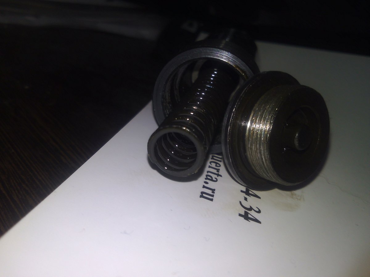

вилли 986 Опубликовано 15 сентября, 2019 Хмм,прикольно.собрал обратно со стороны гайки и затянул ее.И все заряжено. Поделиться сообщением Ссылка на сообщение Поделиться на другие сайты
GEORGIS 174 Опубликовано 15 сентября, 2019 а разряжать как? как обычно? Поделиться сообщением Ссылка на сообщение Поделиться на другие сайты
rusgg 4 003 Опубликовано 15 сентября, 2019 Похоже застрял раньше плунжер чем надо. 1 Поделиться сообщением Ссылка на сообщение Поделиться на другие сайты
вилли 986 Опубликовано 15 сентября, 2019 42 минуты назад, GEORGIS сказал: а разряжать как? как обычно? Да,легким ударчиком. 1 минуту назад, rusgg сказал: Похоже застрял раньше плунжер чем надо. Он в таком состоянии заряжен Поделиться сообщением Ссылка на сообщение Поделиться на другие сайты
rusgg 4 003 Опубликовано 15 сентября, 2019 2 минуты назад, вилли сказал: Он в таком состоянии заряжен Наверное другая конструкция ,обычно плунжер ровно стоит,и кольцо зарядки видно Это кольцо для зарядки вылезает наружу и после его нужно запихать в цилиндр обратно,там есть для него канавка, потом отпускаеш плунжер и он это кольцо закусывает и не вылетает. Поделиться сообщением Ссылка на сообщение Поделиться на другие сайты
вилли 986 Опубликовано 15 сентября, 2019 7 минут назад, rusgg сказал: Наверное другая конструкция Вот-вот,мне то же нравиться.Просто открутил гайку,все со стороны гайки заправил до конца,плунжер стопорится сам на краю,и гайку закручиваешь.Все - никаких танцев с оправками. Я уже 3 раза зарядил и разрядил не имея ничего,только руками - причем делаю это 1 раз в жизни 1 Поделиться сообщением Ссылка на сообщение Поделиться на другие сайты
rusgg 4 003 Опубликовано 15 сентября, 2019 Понятно,это он случайно застрял,хорошо если при работе не будет застревать. Вот твоё кольцо зарядки,ты просто не правильно заряжаеш. Но это не страшно,даже в сервисах не умеют заряжать . Правда потом нытье типа цепи не ходят ползёт по интернету. Поделиться сообщением Ссылка на сообщение Поделиться на другие сайты
вилли 986 Опубликовано 15 сентября, 2019 3 минуты назад, rusgg сказал: Понятно,это он случайно застрял,хорошо если при работе не будет застревать. Вот твоё кольцо зарядки,ты просто не правильно заряжаеш. Но это не страшно,даже в сервисах не умеют заряжать . Правда потом нытье типа цепи не ходят ползёт по интернету. Т.е надо еще его в канавку досовывать ? 6 минут назад, rusgg сказал: это он случайно Вряд ли случайно,т.к. со всей дури сдвинуть не могу. Поделиться сообщением Ссылка на сообщение Поделиться на другие сайты
rusgg 4 003 Опубликовано 15 сентября, 2019 Я же не знаю че он застрял раньше у тебя. Вдруг рабочее кольцо закусывает. Так по идее нужно заряжать. А плунжер в идеале должен вылетать из цилиндра под действием пружины 1 Поделиться сообщением Ссылка на сообщение Поделиться на другие сайты
вилли 986 Опубликовано 15 сентября, 2019 1 минуту назад, rusgg сказал: Я же не знаю че он застрял раньше у тебя. Вдруг рабочее кольцо закусывает. Так по идее нужно заряжать. 10 раз заряжу-разряжу,исключу случайность Поделиться сообщением Ссылка на сообщение Поделиться на другие сайты
Слава-34 112 Опубликовано 15 сентября, 2019 2 часа назад, вилли сказал: Вот-вот,мне то же нравиться.Просто открутил гайку,все со стороны гайки заправил до конца,плунжер стопорится сам на краю,и гайку закручиваешь.Все - никаких танцев с оправками. Я уже 3 раза зарядил и разрядил не имея ничего,только руками - причем делаю это 1 раз в жизни Исправный гидронатяжитель твоего типа без оправки и тисков собрать очень проблемно . Ракета с оправкой собирается на коленке Поделиться сообщением Ссылка на сообщение Поделиться на другие сайты
ИванСПб 1 244 Опубликовано 15 сентября, 2019 Только что, Слава-34 сказал: очень проблемно ну не так уж - какие-то 30 минут, шило прочая подручная хрень и та самая "ядрёна вошь" :) А иногда с первого раза всё заряжается. так-то да - те самые танцы с бубнами. Поделиться сообщением Ссылка на сообщение Поделиться на другие сайты
